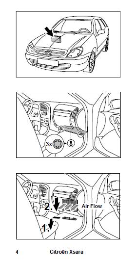

  17. אני יכול לומר לך שהסבירות שזה חיישן תקול היא גדולה. אם כי קיים סיכוי שמדובר בחיווט לקוי, לגבי הבחור שרשם מה הקשר למד המהירות ברכב המחשב מקבל נתונים מחיישן המהירות ומעביר לללוח השעונים במידה ויש בעיה בנתונים שהוא מקבל אז הוא לא ייתן נתונים ללוח השעונים שורה תחתונה יש קשר ישיר בין הדברים. לגבי כמות הגז תראה אם קיימת מדבקה על הגריל או מודבקת על מכסה המנוע שבה כתובה הכמות. ולגבי השאלה היכן הפילטר צירפתי לך תמונה.
