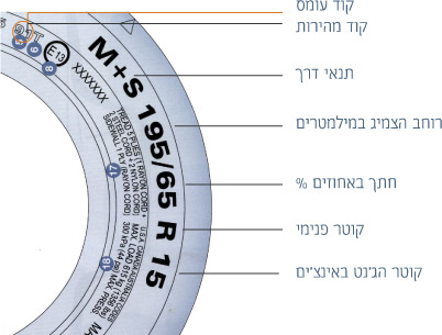

  14. יוסי אם כבר החלטת לעזור אז עד הסוף. צירפתי תמונה שבה תראה כיצד קוראים את נתוני הצמיג כשתלך לחנות לקנות בקש את המידה שכתובה לך "קוטר הג'נט באינצ'ים.
