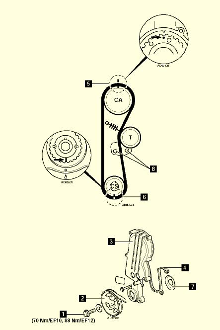

  21. מקווה בשבילך שלא נגרם נזק לראש המנוע (שסתומים). צירפתי לך את השרטוט המבוקש.
