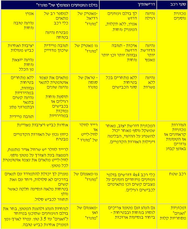

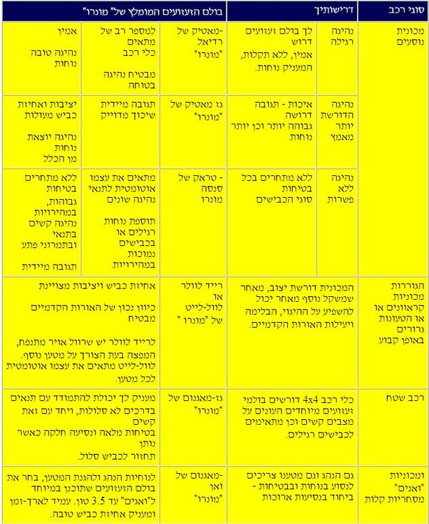

  18. פשוט מונרו ארץ יצורם היא צרפת והם בולמים מעולים לדעתי האישית בלבד הם אפילו יותר טובים מקיאבה בטוח שיש כאן מי שיחלוק על דעתי, לגבי איזה בולמים בדיוק אתה צריך תראה את התמונה שצירפתי לך.
  19. אני דווקא הייתי ממליץ לך על מונרו למרות שקיאבה מעולים.
