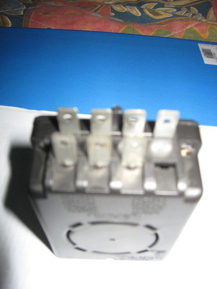

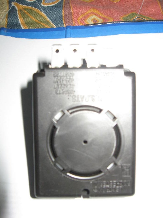

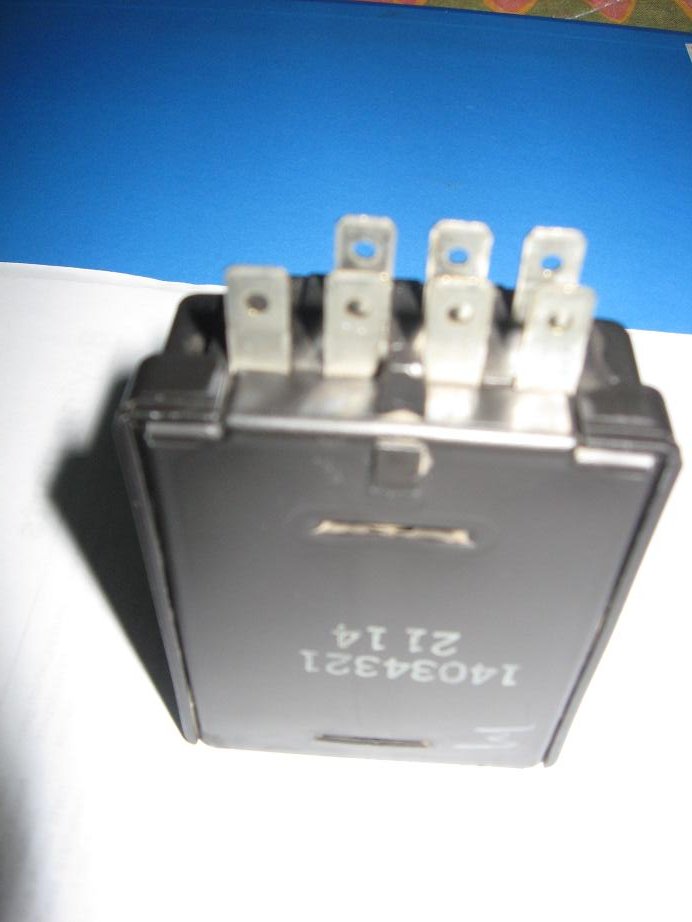

  12. אביב, רשמתי את כל מה שרשום, בתמונה הימנית רואים את המספר בצד האחורי של החלק ובצד הקדמי היכן שיש מעין עיגול/זמזם ציינתי מה רשום באנגלית, אכן החלק נראה מקורי ומורכב במקום ייעודי ללא שום אזיקונים, הבעיה היא שאיני מוצא איזה משהו שלא עובד ברגע שזה מנותק ולכן אני סקרן לדעת מה זה ולמה הוא שייך אגב גם אני חשבתי בהתחלה כמו שניניו אמר שזה נראה משהו כמו זמזם אך ניסיתי לתת לו פלוס ומינוס אך לא נשמע שום זמזום/צליל
  13. אביב, מה שכתוב עליו זה LECTRON ROCHESTER.MI. ובצד של הרגליים ישנם 8 מספרים שונים בעל 7 ספרות כל אחד, זה עוזר במשהו?
  14. אוליי מישהו יודע בכל זאת לאיזה מערכות יכול לשמש הרכיב הזה ?

  18. להלן מצורפות תמונות.
  19. אני אנסה להעלות תמונה יותר מאוחר אך בינתיים אני אתן פירוט של החלק במילים, זה נראה כמו קופסאת סיגריות עם 7 רגליים כמו של ממסר, זה מותקן מתחת לדשבורד מתחת להגה, מישהו יודע מה זה יכול להיות ולאיזה רכיב/צרכן זה אמור להיות שייך?
