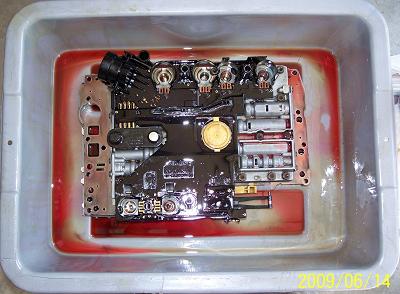

אלה ממסרות שפותחו עם מיצובישי בסוף שנות ה 90 - ונחשבות ללומדות ערכים ,, בערך את הדרישה . מרק10 - יחידת מחשב הממסרה ( בצילום למטה ) בודקת את המהירות הלחץ על הדוושה וסיבובי המנוע וגם זוכרת מפות נהיגה קודמות (אם נהגו ברכב רגוע היא תעלה הילוכים מהר , וכדי להחזירה למפה ספורטיבית צריך להחזיק דוושה לחוצה ולמשוך הילוכים, ואח"כ היא תמשוך הילוך גם בלחיצה על חצי דוושה , אבל אם תרצה להעלות הילוך הרפייה קלה ושוב לחיצה תעלה הילוך ) כאשר אתה מרפה במכה אחת , היא מזהה בעיה , אולי מכשול , או דרישה לבלימת פתע , והממסרה כאילו רוצה לעזור לך . אבל אם תרפה בעדינות ואז תלחץ קצת , היא תשאר על ההילוך ואפילו תעלה הילוך בהתאמה . צריך לשחק איתה בכייף וללמוד אותה , אני נהנתי ממנה מאוד , והיא הייתה אמינה . אייל . -
