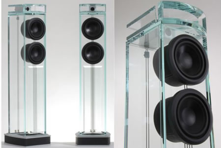

  16. הייתי רוצה לראות תיבה כזו מפרספקס. גררר.....
