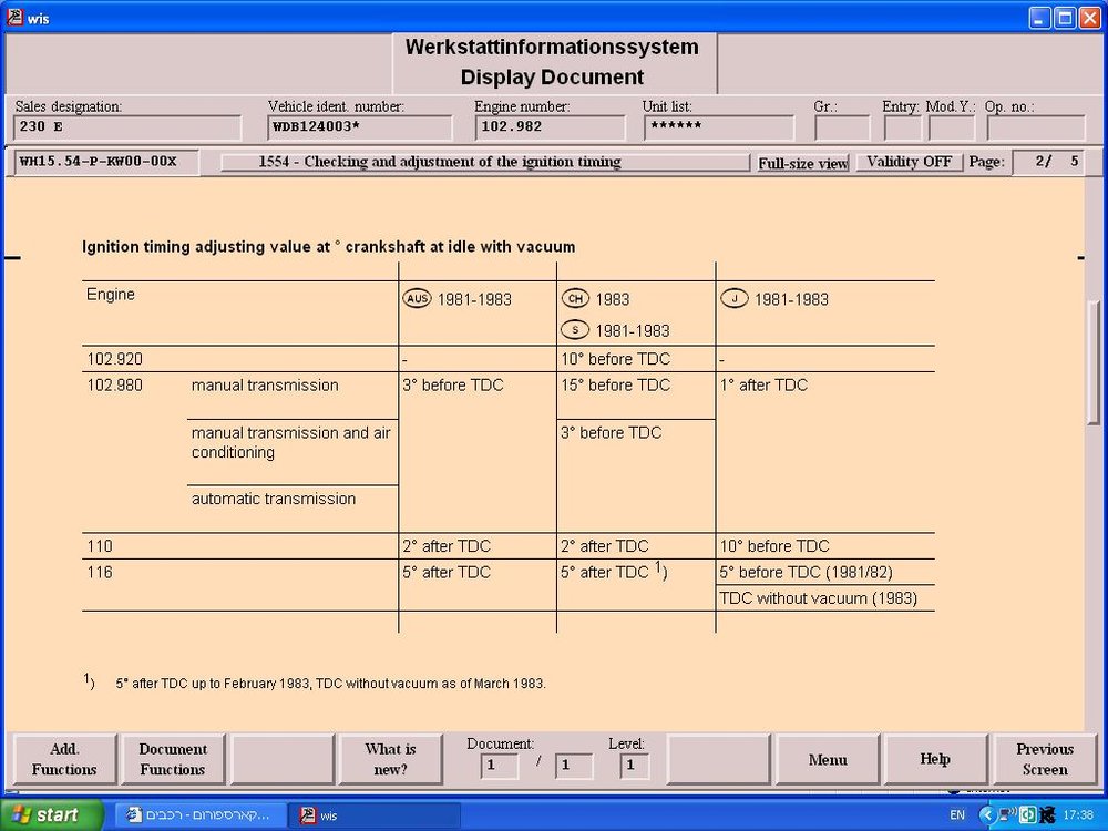

  4. בנוסף לשלל העצות הטובות שקבלת ממומחי הפורום ,תוספת קטנה בדוק בעזרת אקדח הצתה את תזמון ההצתה ,החשד הוא איחור הצתה בסרק מאוורר הSPAL שברשותך צרכן זרם גדול עם ספיקה נמוכה מאוד ,התקן מפרוקייה מאוורר מקורי של W124 או זוג של W126 הסרת כונס המאוורר המכני תגרום להתחממות הרכב בדגם זה ,שם לב!
