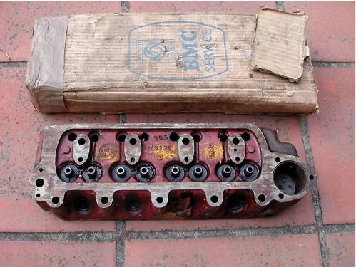

אני מתנצל מראש על הטמטום אבל: מואהאהאהאהאהאהאהאהאהאהאהאה הצלחתי לשים את ידי על ראש מנוע מסוג 12G295 שהוא ראש מנוע של קופר 998, אבל לא סתם ראש מנוע, אלא ראש מנוע חדש!!! (NOS) תמונות של הראש מנוע מצורפות! נ.ב זה לא חלודה, זה גריז שמגן על הראש :twisted: :twisted: :twisted:

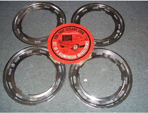

למכירה, כיסוי גלגלים NOS למיני מיינור 10". הכיסויים ישבו על מדף משנות ה-70 בערך והם חדשים לגמרי. המחיר - 250 ש"ח בברכה, נאור -

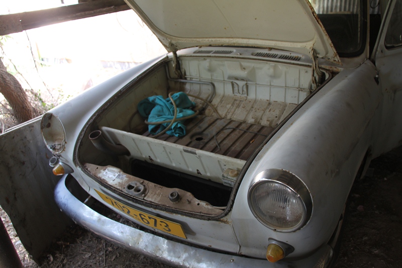

למכירה/החלפה: פולקסוואגן ווריאנט שנת 1965' עם רשיונות מוסדרים הרכב ללא מנוע, מצב הפח סביר (אין רקבונות/חורים). הרכב הוא מסוג "אוטו לחם" ללא חלונות אחוריים מה שהופך אותו לנדיר (תסופק תעודת מקוריות ממוזיאון VW בגרמניה), ע"מ להמחיש כמה קיבלתי הצעה של 800$ לחלונות האחוריים בלבד (רק כדי לחתוך ולהעביר אותם), הנה המחיר בהם החלונות נסחרים באמת. מה שמייחד את הרכב עוד יותר הוא שיש לו כסאות אחוריים (יש כסאות אך אין חלונות). הנה לינק לדיון בנושא הרכבים הללו: http://www.thesamba.com/vw/forum/viewtopic.php?t=389465 יש לי הרבה חלקים חדשים (NOS) וחלקים משומשים שרכשתי עבור הרכב. הנה תמונות של הרכב: http://s771.photobucket.com/albums/xx355/funkynaor/VW3/ כל חלקי הרכב למעט מנוע קיימים (יש גיר ועוד גם אם בתמונה נראה כי הם חסרים). אנא, רק אנשים שמעוניינים לשפץ את הרכב ולא כאלו שמעוניינים לפרק אותו פרטים בה.פ, המחיר המבוקש אינו עולה על מחיר שחיטה של הרכב. אני מוכן להחלפה ברכב אחר (אפשרי אספנות) / קטנוע או אופנוע אספנות (גם עם תוספת כסף מצידי). נאור, -

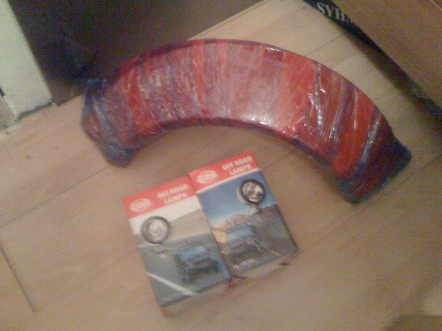

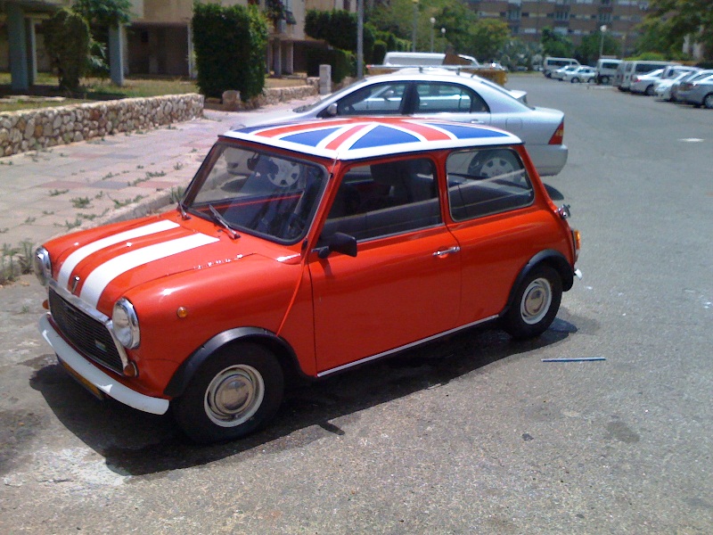

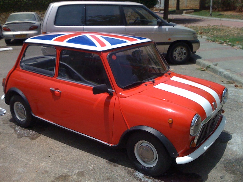

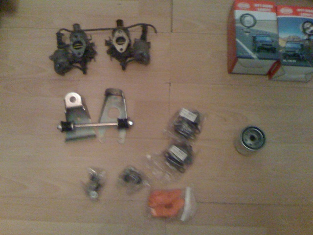

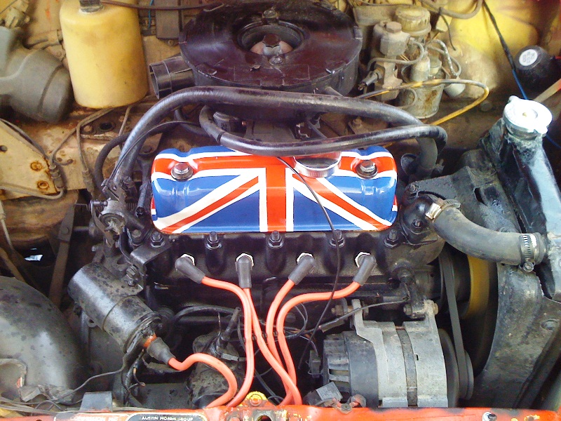

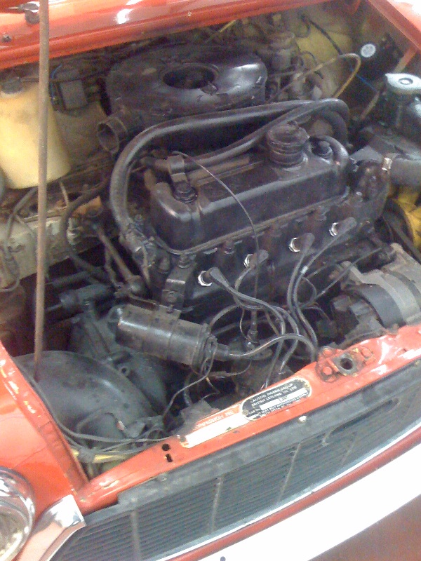

למרות שכבר זמן מה אני פותח שרשורים בהקשר של המיני שלי, לקחתי את ההארה של אריה בנושא השרשור והחלטתי לפתוח שרשור שיפוץ למיני. למרות שהמיני "משופצת" עם טסט ונוסעת, החלטתי שאני אחליף כמעט כל חלק ברכב עד שאני ארגיש איתו בנוח, כאשר המטרה הסופית היא רכב כביש/ספורט. המצב היום (היום לפני חודשיים כאשר קניתי את המיני): 1) מנוע 998cc מקורי ללא כל שינויים 2) קרבורטור SU יחיד 3) רדיאטור מקורי 4) תושבות גמורות ואז התחלתי את השיפוץ, השיפוץ שלי הוא 50% קוסמטי ו50% מכני. אז מה יש לנו היום באמת: 1) מנוע 998cc מקורי ללא שינויים (עדיין) 2) זוג קרבורטורים SU שירדו ממיני קופר S, בקרוב אצל צביקה לשיפוץ. 3) רדיאטור אלומיניום מוגדל (לא מופיע בתמונות כרגע, יועלה בהמשך) 4) תושבות חדשות, בושינגים חדשים 5) Engine Steady חדש 6) פילטר שמן, שמן מנוע חדשים ובחלק הקוסמטי: 1) מכסה שסתומים דגל אנגליה 2) גג דגל אנגליה 3) דש-בורד חדש 4) חלקים קוסמטיים לאיזור המנוע מכרום 5) קשתות גלגלים רחבים 6) פנסים ערפל קדמיים התכנון הוא להזמין בקרוב ראש מנוע של קופר ולשפצו בארץ. חשבתי על הגדלה של המנוע ל1275 אבל משום מה אני נמשך למנוע הקטן הזה, מה גם שהמנוע (998) נחשב למנוע יותר "זריז" מבחינת העלייה בסל"ד ולכן יותר תואם את התוכניות שלי לראלי/ג'מיקאנות. מעת לעת אני אדאג להוסיף תמונות וסיפורים על מה שקורה עם המיני, אשמח להמלצות עצות ועזרה כללית. אז פחות *יוני שכל ויותר תמונות
