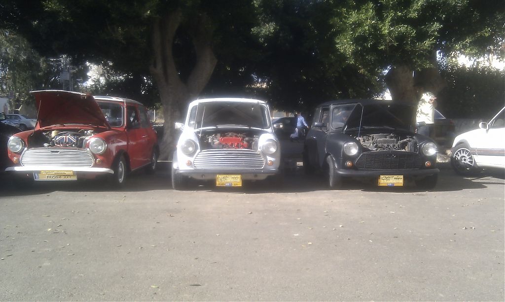

נכון, זה נשמע כמו התחלה של סרטון פורנו, ויש פה כאלו שיקבלו אורגזמה מהתמונות יום שישי קפצתי לחבר טוב, ששמו בפורום יאשה (זה עם הפיצפוצים) שבדיוק החזיר את המיני השנייה שלו מהרפד. אני לא רוצה לספר יותר מדי על מה שהרכב עבר כי אני לא יודע כמה מותר, אבל ראוי לציין שהרכב נראה מטורף (יש מי שיבינו מהתמונה המצורפת, מי שלא יאלץ לסלוח לי ) מה שכן ניתן לומר, שקפצנו לחבר של יאשה כדי להציק לו טיפה, והדרך הייתה מהנה מאד :twisted: המסקנה היא שאני צריך לשדרג את המיני שלי כמה שיותר מהר (אני לא מצליח לעמוד בקצב), ולכן בני צריך להתפקד (בני, נא להתפקד!) הנה כמה תמונות של המיני'ס, אין תמונות מזמן הנהיגה מסיבות מובנות (אסור לצלם ולנהוג! זה לא אחראי!) נ.ב המיני האדומה היא שלי לילה טוב,
