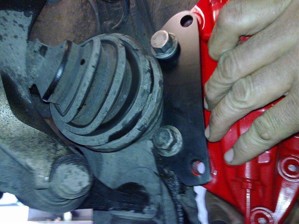

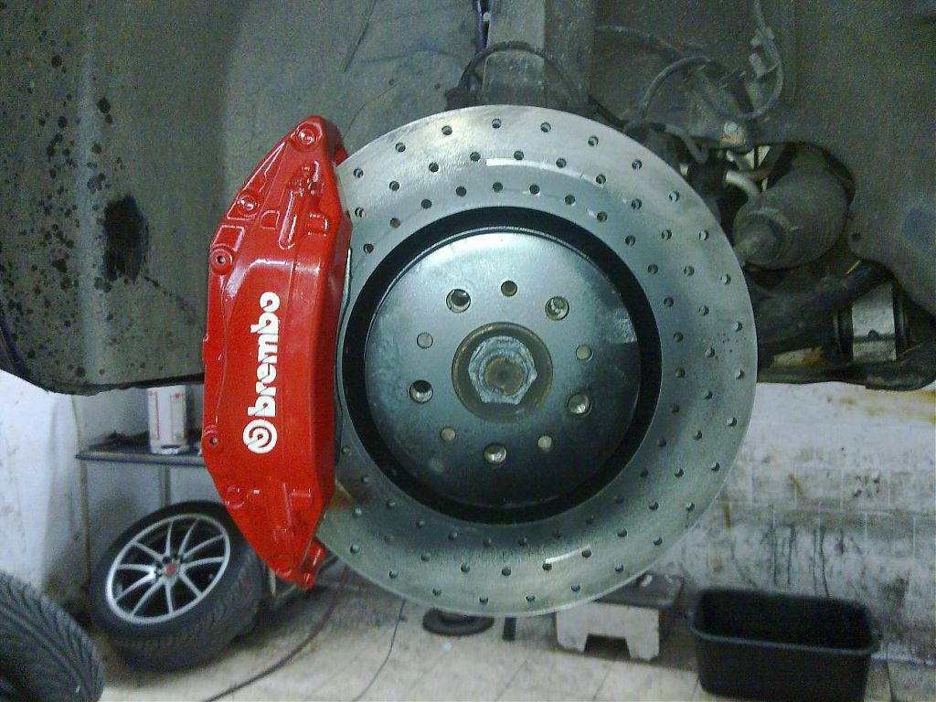

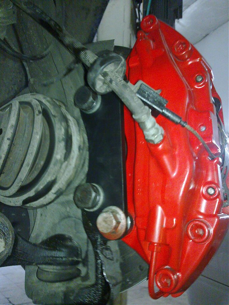

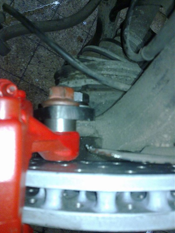

  13. הרמן, אני מוריד את הכובע. נקודה. לא השתמשתי באלומיניום כי מנסיון של אחרים יצא לי לראות סדקים מכוערים במתאמים כאלו, כמו בפלדה קשה. ה 403 אומנם חלשה יותר אך גמישה יותר ועמידה בפני ויברציות קטנות (לא ציינתי שאורן מ "אורן שירותי רכב" המליץ על סוג הברזל)

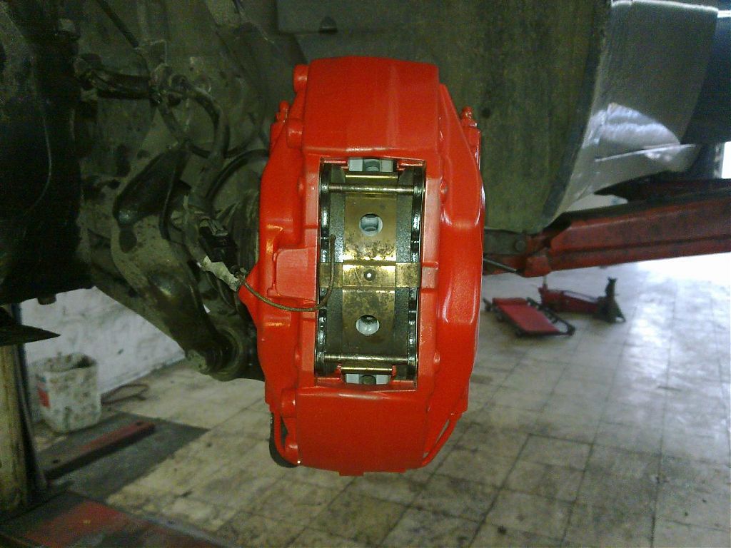

  14. המכונה המיוחדת היא מאזנת שבנויה לאיזון צלחות בלם בלבד (לתחום התעופה חייב איזון הצלחת לפני הרכבה)
  15. תודה, אכן התנהגות הרכב (עקב הספייסרים) והבלימה השתפרו פלאים...
  16. החומר הינו פלדה 403 פשוטה, כל הניסיונות בפלדה קשה שלי ושל חבריי בייצור מתאמים לרכבים הסתיימו בסדקים. חייב להיות למתאמים גמישות (עמידה בוויברציות) וה 403 עושה את תפקידה נאמנה. הפלטה בעובי של 12 מ"מ. והרכב בולם יפה מאוד! בנוסף, נבדקו הברגים והמתאמים לאחר 1500 ק"מ. זו לא הפעם הראשונה שלי בהסבה של מערכת בלימה, צברתי נסיון רב בדבר.
  17. כן, אין בעיה עם משאבת הבלם המרכזית, עד כמה שידוע לי היא זהה למשאבה של ה GTA
