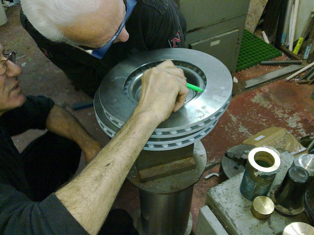

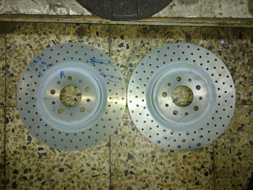

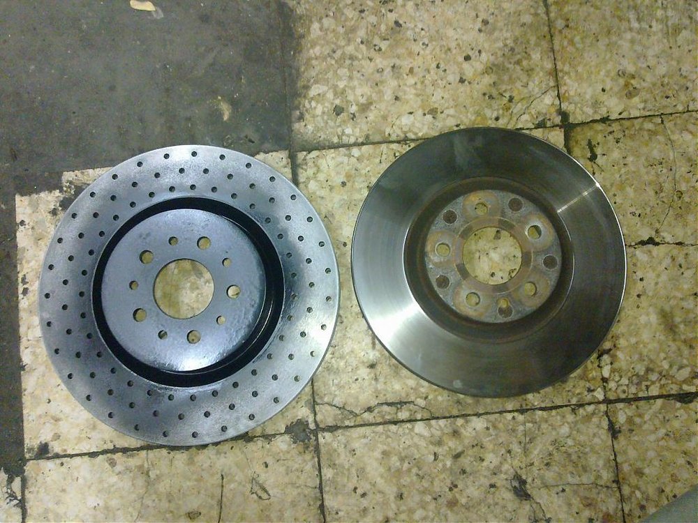

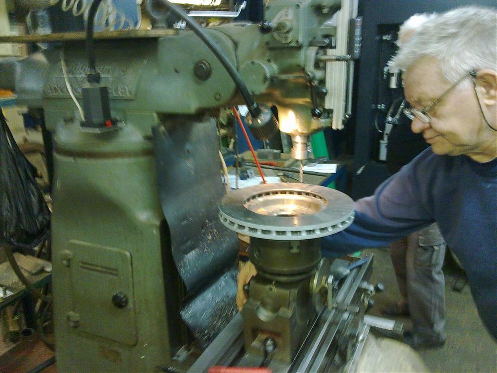

בחרנו שלא לחרוץ מכיוון שלחרוץ על המכונה בצורה מדוייקת יהיה קשה, גם נתון המעלות שהחירוץ צריך להתבצע בו היה חסר לי ולא רציתי להשמע לעצות "חכמים" שזרקו ערכים למעלות החירוץ. חירור גם יותר אפקטיבי וגם זה הרבה יותר מדוייק. החור עובר מקצה אחד לשני והוא בקוטר של 6 מ"מ הלכלוך שנוצר מעבודת הבלמים עף בזמן עבודת הבלמים ולא נשאר על הצלחת. מקווה שעניתי על השאלות שלך... יום נעים -

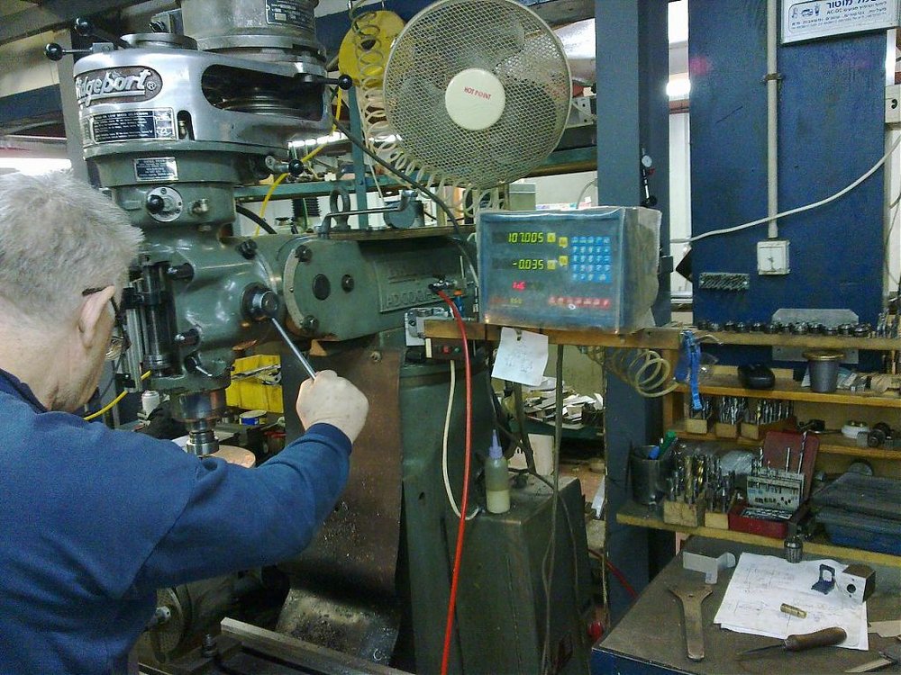

הנה עדכון מהיום, לאחר חישובים רבים נבחר לחורר ולא לחרוץ את הצלחות, תמונות של תהליך החירור והתוצאה כמובן (סדר החורים גם נקבע לצורה מסויימת לצורך איזון הצלחת) בנוסף, המתאמים יעברו מחר עיבוד שבבי והתמונות בהמשך... -

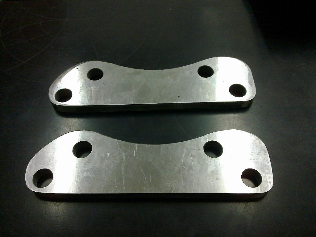

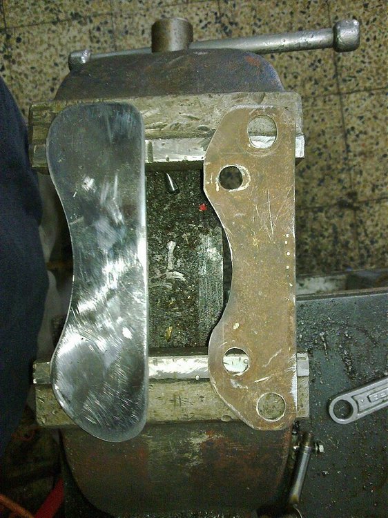

עוד עדכון מהיום, התושבות מתחילות לקבל צורה וצלחות הבלימה נלקחו לחרט ונחקרו עמוקות בכדי לקבוע אם יתבצע חירוץ או חירור.. בנוסף הורכבו הספייסרים בגלגלים. -

לא מחרטה ולא כרסומת... אלא שילוב של שניהם, זו מין מכונה שמשפצת צלחות בילום לתחום התעופה (היא גם מחוררת וגם מחרצת ו... מבצעת איזון לצלחת) -

זו לא התוצאה הסופית אצלי ברכב.... זו התוצאה הסופית הרצויה. וכן, בקרוב הדיסקים עוברים לבעל מקצוע שיחורר או יחרוץ את הדיסקים (הסירו דאגה מליבכם, ברשותו מחרטה מיוחדת לעבודות האלו) -

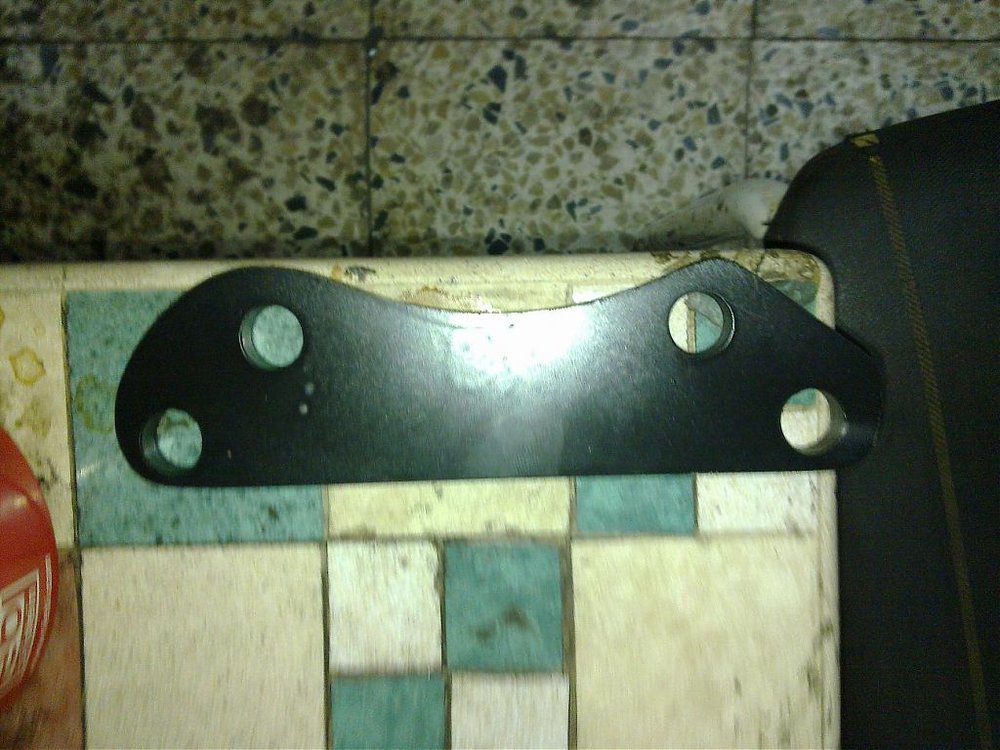

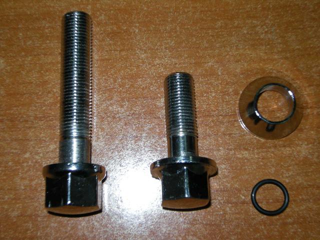

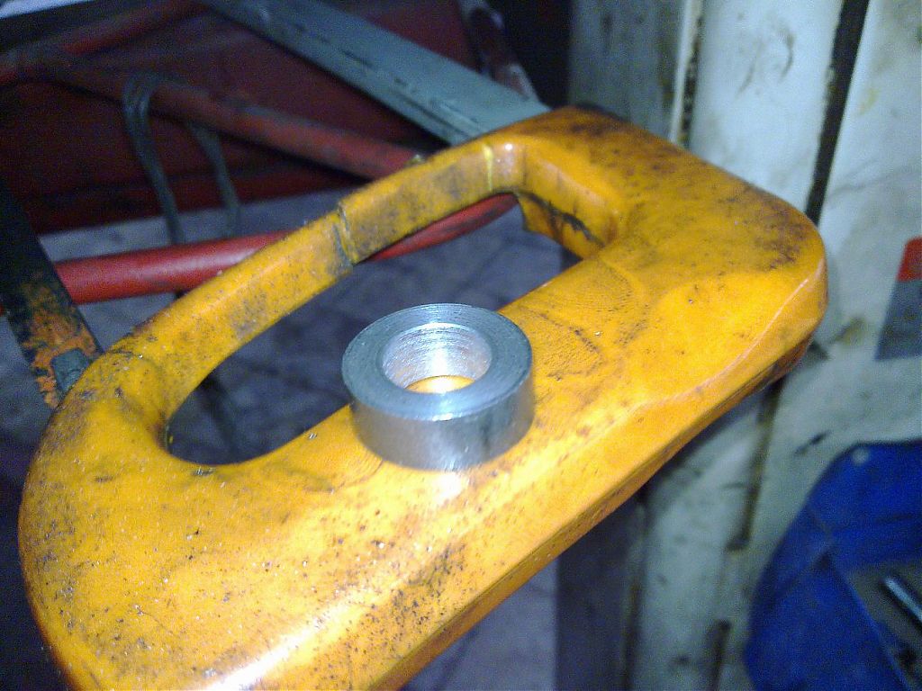

עידכונים... לצערי הג'אנט לא ממש מתאים לקאליפר (מבחינת אופסט) והוא נוגע בג'אנט, אבל לכל צרה יש פיתרון! חיש מהר הגיעו 4 ספייסרים 12 מ"מ ויחד איתם 20 ברגים באורך המתאים, גם זה לא היה נקי מתקלות כי לא קיימים ברגים "צפים" (אקצנטריים) באורך המתאים לכן נקנו ברגים רגילים והם עברו עיבוד שבבי להורדת הקונוס כדי שהטבעת הקונית שמגיעה עם הברגים הצפים הקיימים תשב כמו שצריך (מרווח הברגים המקורי 5X98, מרווח ברגי הג'אנט 5X100). תמונות: -

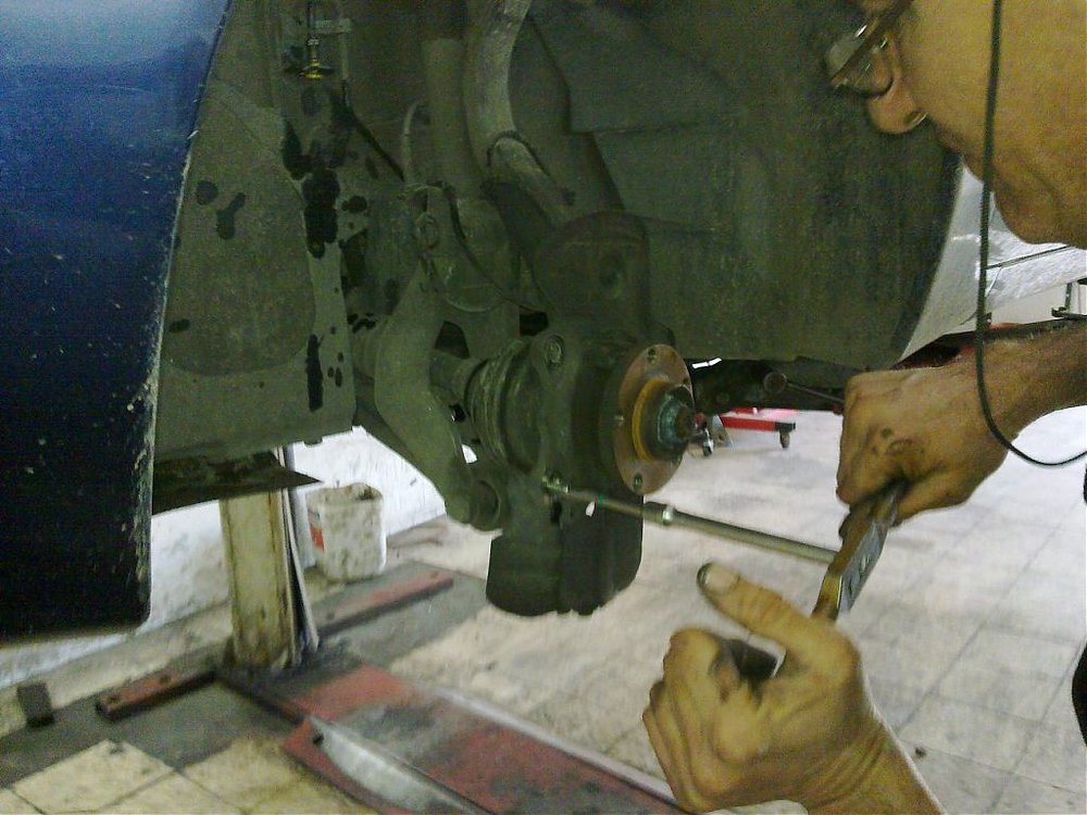

המלצתי היא לעשות את כל תהליך ההתאמה על השולחן כשיש נאבה מפרוק, ככה לא צריך להשבית את הרכב ואפשר לעשות את הכל ברגוע ובצורה נוחה. אז לאחר שנמצאו הדיסקים המתאימים, מתחיל תהליך התאמת הקאליפר לנאבה בו לוקחים מידות לייצירת תושבת המתאמת בין הקאליפר לנאבה,חובה להשתמש ברפידות המקוריות של הקאליפר בכל תהליך ההתאמה,ניתן לראות בתמונות חלק מהתהליך. מיותר לציין את הדיוק הרב בו צריך לשבת הקאליפר לעומת הדיסק, המרווחים משני צידי הקאליפר חייבים להיות זהים. לצורך הערכה ראשונית, יצרתי תושבת מפח דק בעבודת יד בכדי לתת רושם ראשוני ולהושיב את הקאליפר במקומו וגם לראות את התאמת החלקים. -
