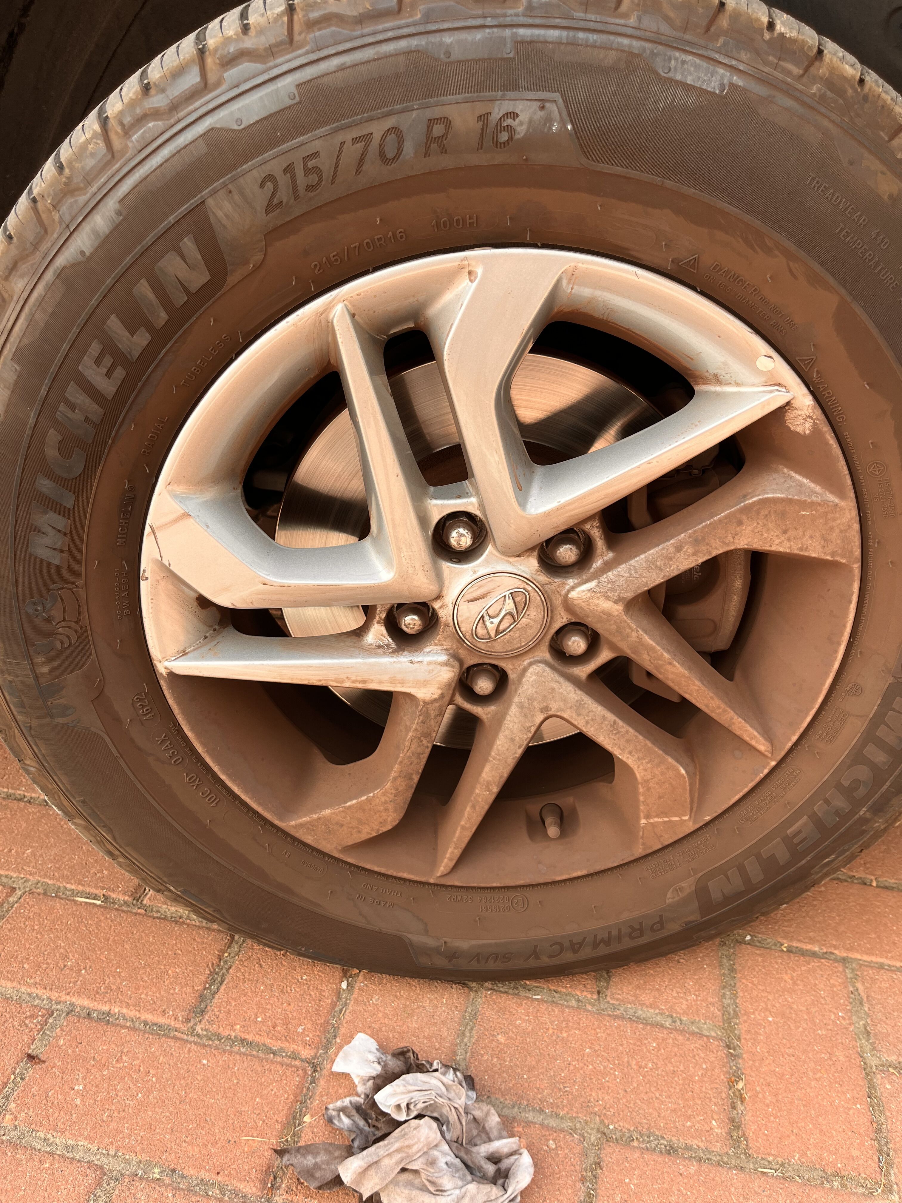

  9. אני משווה מול שני הרכבים האחרים, ובטוסון המצב משמעותית יותר גרוע, אז נראה שבאמת או שהרפידות שם מעפנות או שהבלמים עצמם צריכים כיוונון. יש לרכב טסט עוד מעט, אני אבדוק את זה בטיפול שלפני. בשרשור הזה זו הפעם הראשונה שאני קורא על המונח ׳אבק בלמים׳ - בהתחלה זה נשמע לי כמו שיר של מרגול. חלילה, ההיפך הוא הנכון, קיבלתי את כל מה שאתה ואחרים פה כתבו. כתבת שלא הבנת מה היה לי לחפש במנוע והסברתי למה בדקתי שם. אם הייתי יודע מראש שהבעיה בבלמים, לא הייתי פותח את השרשור. תודה לכל העוזרים.

  11. פתחתי מכסה מנוע לחפש סימנים של פיח, הנחתי שמקור הבעיה שם. בכל מקרה, עדיף רפידות על בעיה במנוע. יש המלצה על רפידות טובות?
  12. אז מעבר להחלפת רפידות, יש משהו לעשות עם זה עכשיו?
  13. לפני חודשיים שלושה ניקיתי את חישוקי הגלגלים ברכב של אשתי מפיח שהצטבר עליהם, והצטבר עליהם הרבה פיח. הרכב היה של אבא שלה (טוסון 2017) וטופל בזמן כל השנים, אבל רק מה שצריך, ככה שזה נראה לי הגיוני. הסתכלתי על הגלגלים השבוע וראיתי ששוב יש הצטברות לא קטנה של פיח, ברמה כזו שהתמונה למטה זה מעשר שניות עם מגבון. אני מניח שפיח הוא תוצאה של שריפה לא טובה של הדלק, אבל בדלק עצמו אין בעיה כי שני הרכבים האחרים שלנו מתדלקים באותן תחנות ואין עליהם הצטברות של פיח. החלק שמוזר לי הוא שפתחתי מכסה מנוע ועברתי עם מגבון על כל מקום שהגעתי אליו ולא היו סימנים של פיח. אבק - כן, פיח - לא ממש. מה עוד האפשרויות? תזמון הצתה? מה יכול לגרום לפיח על הגלגלים אבל לא במנוע? או שזה באמת מגיע מהמנוע, רק שזה מהחלק התחתון שלא הגעתי אליו? יש פיח על כל ארבעת הגלגלים, כשעל הקדמיים יש קצת יותר. ודבר נוסף, בטיפול האחרון שהיה בתחילת השנה הוחלפו מצתים וסליל הצתה אחד. הטיפול נעשה במורשה אז אני מקווה ששם אין בעיה, למרות שזו הנחה שצריך לוודא.
