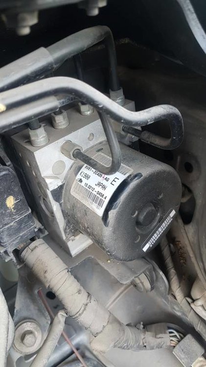

  5. מערכת ה abs אחראית על כמה תתי מערכות בקרת משיכה , יציבות וכו' התופעות של ניתוק abs: אי מניעת נעילת הגלגלים הקידמיים במצב של החלקה בכביש חלק אי מניעת נעילת הגלגלים האחוריים בבלימת חרום. בכביש יבש תשמע " חריקה" בעקבות נעילת הגלגלים האחוריים. אי מניעת " פרפור" בעת האצאה Sent from my MI 5s using Tapatalk
  6. תקלות זהות אצלי, נמסר לי שצריך להחליף מודות abs. המטדול נמצא מאחורי בית המצבר. אם מסתיים ב ag הרווחת אם ב af קשה למצוא חלק מפירוק במידה ותצטרך Sent from my MI 5s using Tapatalk
  7. לאחר סריקת מחשב עולה שיש תקלות הקשורת למודול וחדש אין בחברה , אז האופציה היא שיפוץ או פירוק. מפירוק יש רק שמסתיים ב ag Sent from my MI 5s using Tapatalk
