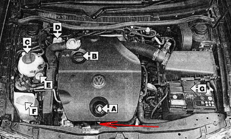

  15. רון, תודה על תשובתך! איך יכול להיגרם מצב של חוסר נוזל. אי ביצוע ניקוז אוויר מהמערכת? המחרים שציינת, אלה הם מחרים שאני יוכל לרכוש במורשה? או רק בחנויות חלפים צילמתי את הנזילה, מצרף תמונות

  17. מה מחירו של AGIP 5W40 אצלם?
  18. הרכב עבר בדיקה יסודית במוסך, ובוצע טיפול דרוש (לפני כ-4K) אני לא חושב שמוסך הכי טוב שבעולם, היה יכול לנבואת שצינור מתחתי יחליט לנזול באחד הימים. מה שכן, שכחתי לציין דבר מאוד חשוב. זהו מנוע 2.0 APK מרק, אתה התכוונת לצינור בדגמי ה-1.6?
  19. אכן, התיבה אוטומטית. היום אני אבדוק ואצלם את הצינור. מה בדיוק יש לבדוק בפקק של מיכל העיבוי? לאחר מילוי נוזל קירור, יש צורך לבצע ניקוז אויר? בנוסף הייתי רוצה לדעת מחיר של נוזל קירורו (החלפה מלאה 40/60 כלומר 2.4 ליטר של G12) ומחירו של תרמוסטט מקורי / תחליפי OEM (אם קיים כזה) תודה מראש!
  20. שלום, וחג שמח! אתמול לאחר סיבוב המפחת, נשמע צפצוף ונורה אדומה הבהבה (חוסר נוזל קירור) הרמתי את המכסה, והבחנתי נזילה חזקה מהמערכת. חשוב לציין שתמיד היה שימוש בנוזל מסוג G12 לפי הוראת היצרן. חור (לא סדק, אלה ממש חור) התגלה בצינור מתחתי בחלקו הקדמי של המנוע. (בין הרדיאטור לבלוק) זהו צינור דק, בעובי כ-3/4 אינץ' שיוצא מהמנוע ומתפצל. עליו מחובר צינור גומי שמגיע למעלה יותר. ההסבר לא ממש מדויק, כי כל זה קרה בחושך כמעט מוחלט. מצרף תמודה, רק בשביל לציין את המיקום מהם האפשרויות שלי כרגע לפרק ולהחליף בחדש/משומש. כמה יכול להעלות החלק, ועד כמה העבודה מסובכת? לרתך על הרכב, או לפרק ולרתך. (האם מותר לרתך ישירות, מבלי לפרק?)
