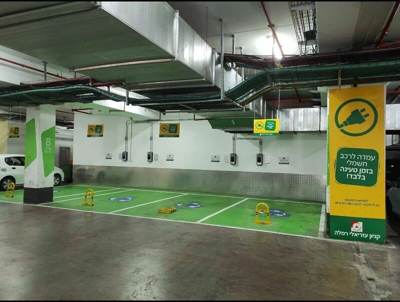

  17. 4 עמדות טעינה בקניון עזריאלי רמלה רחוב דוד רזיאל 1. העמדות נימצאות בשורה 8. שימו לב למחסומים המתקפלים למניעת חניה של רכבי בנזין.

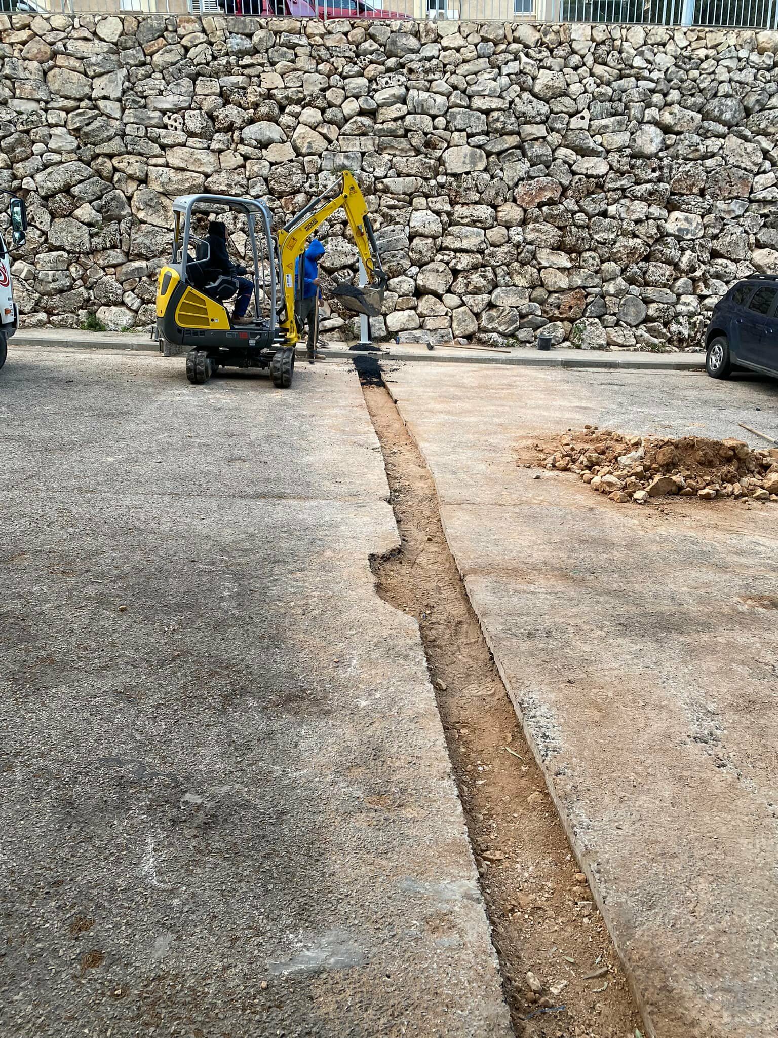

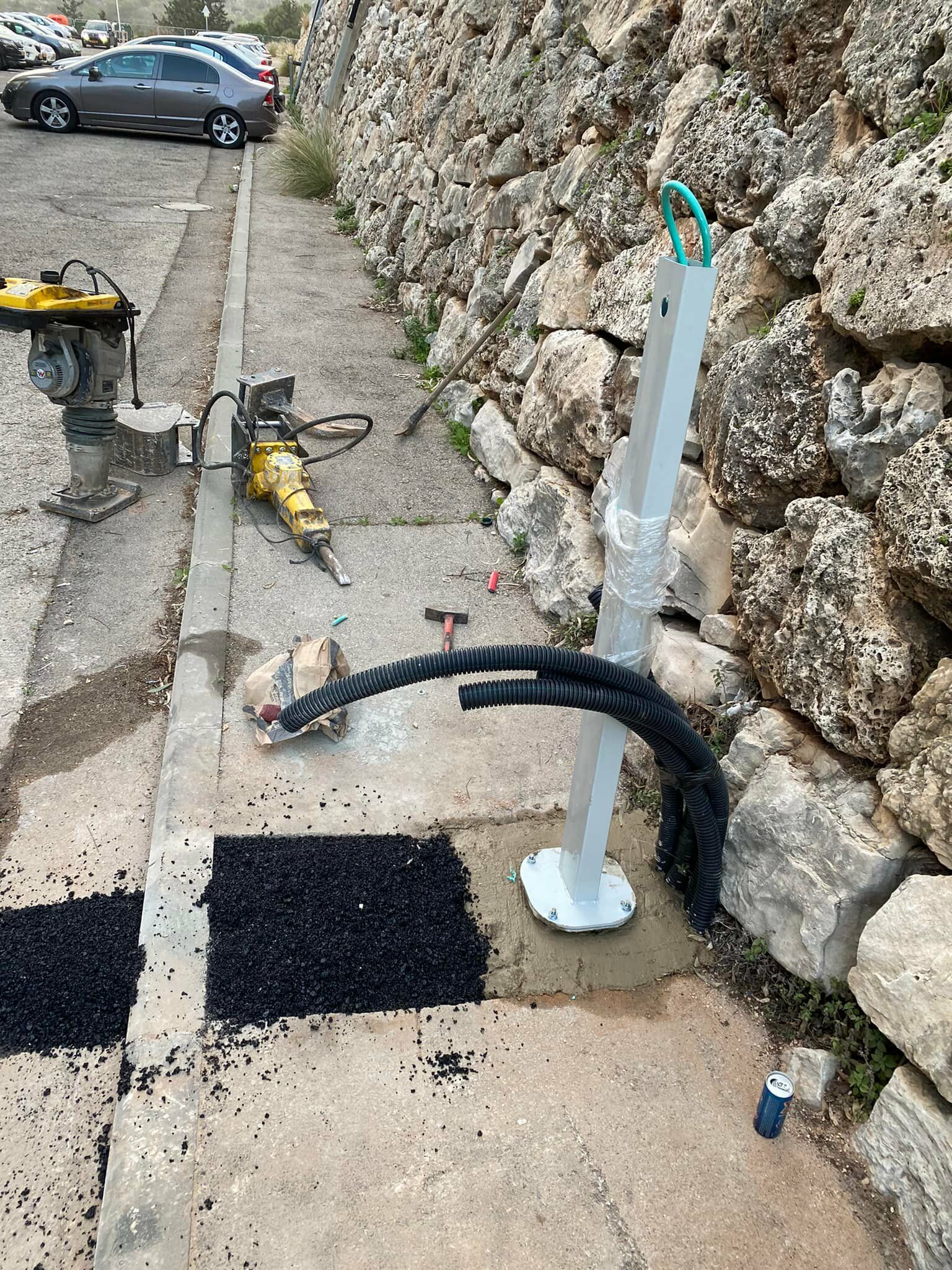

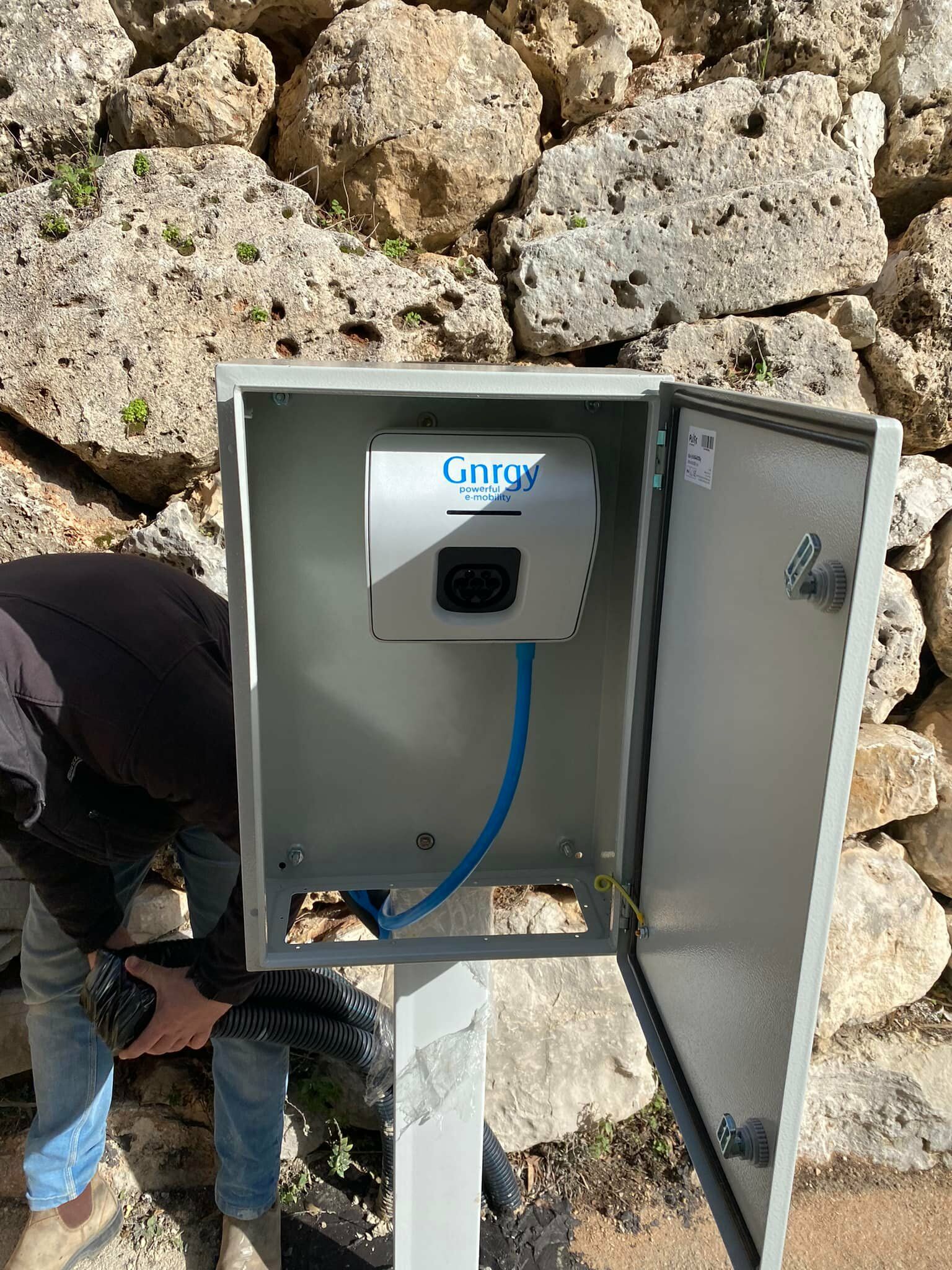

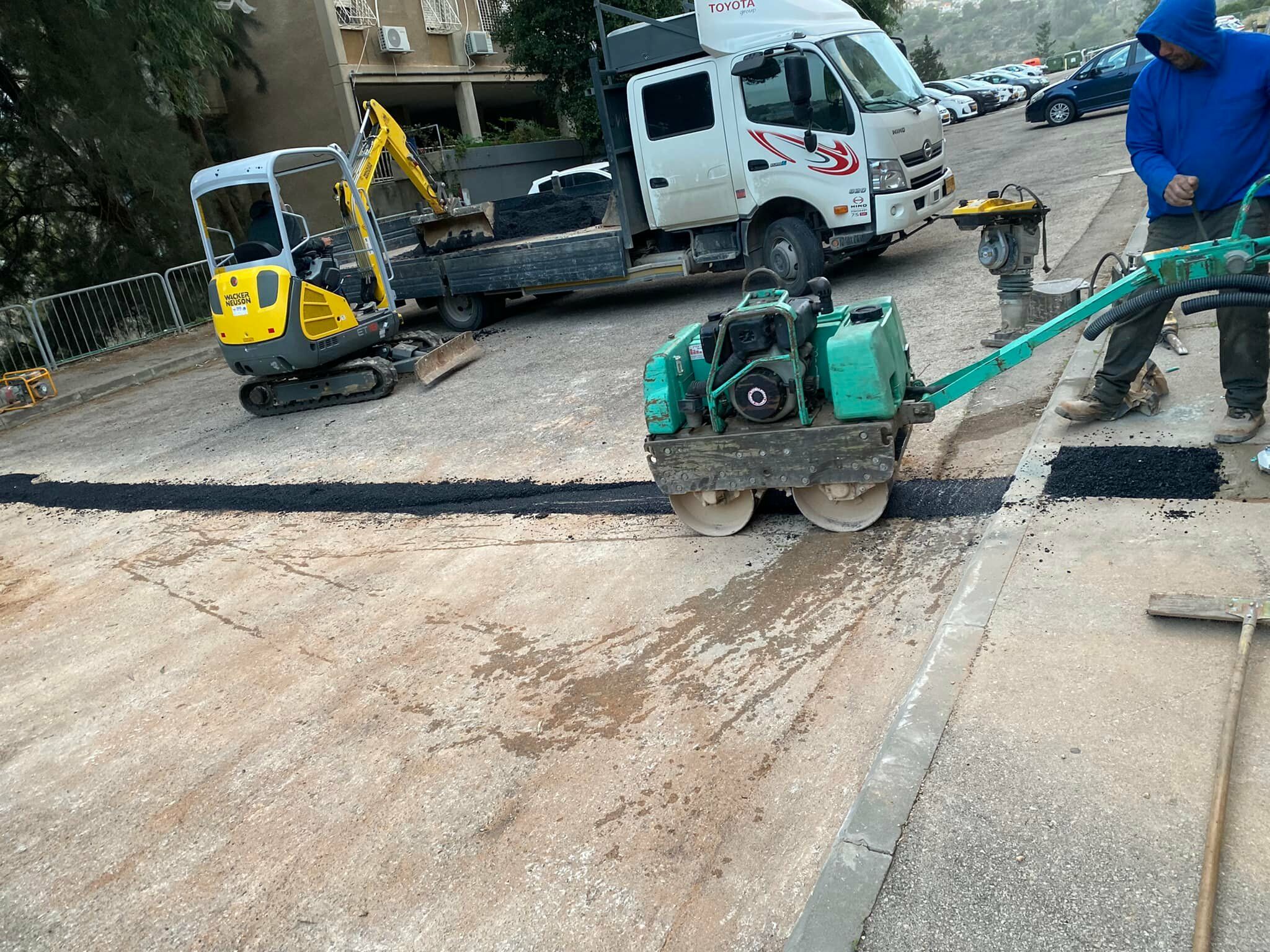

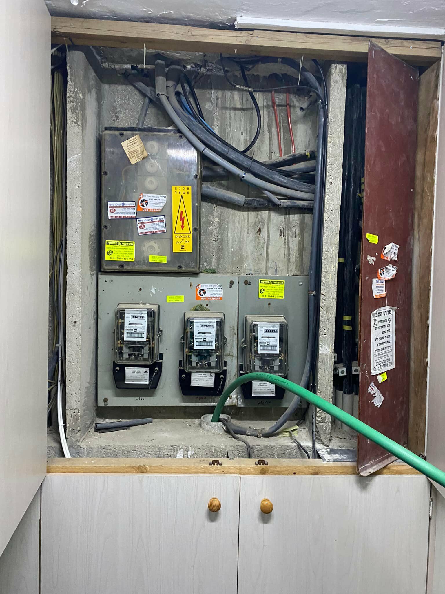

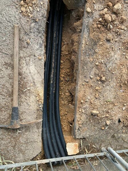

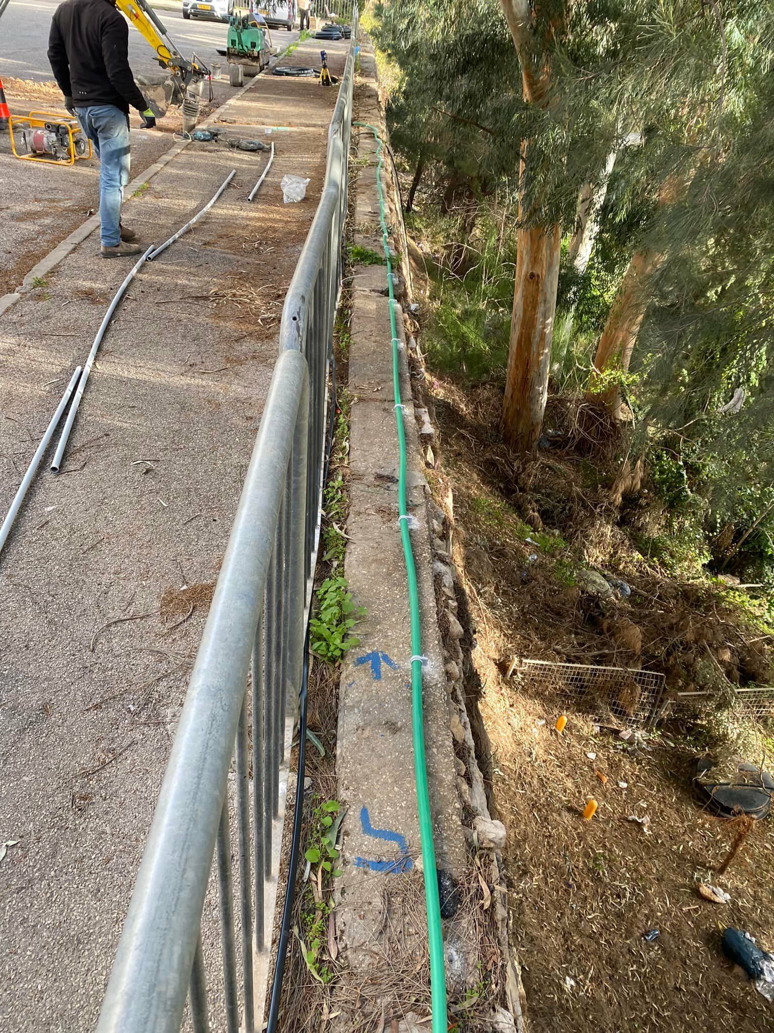

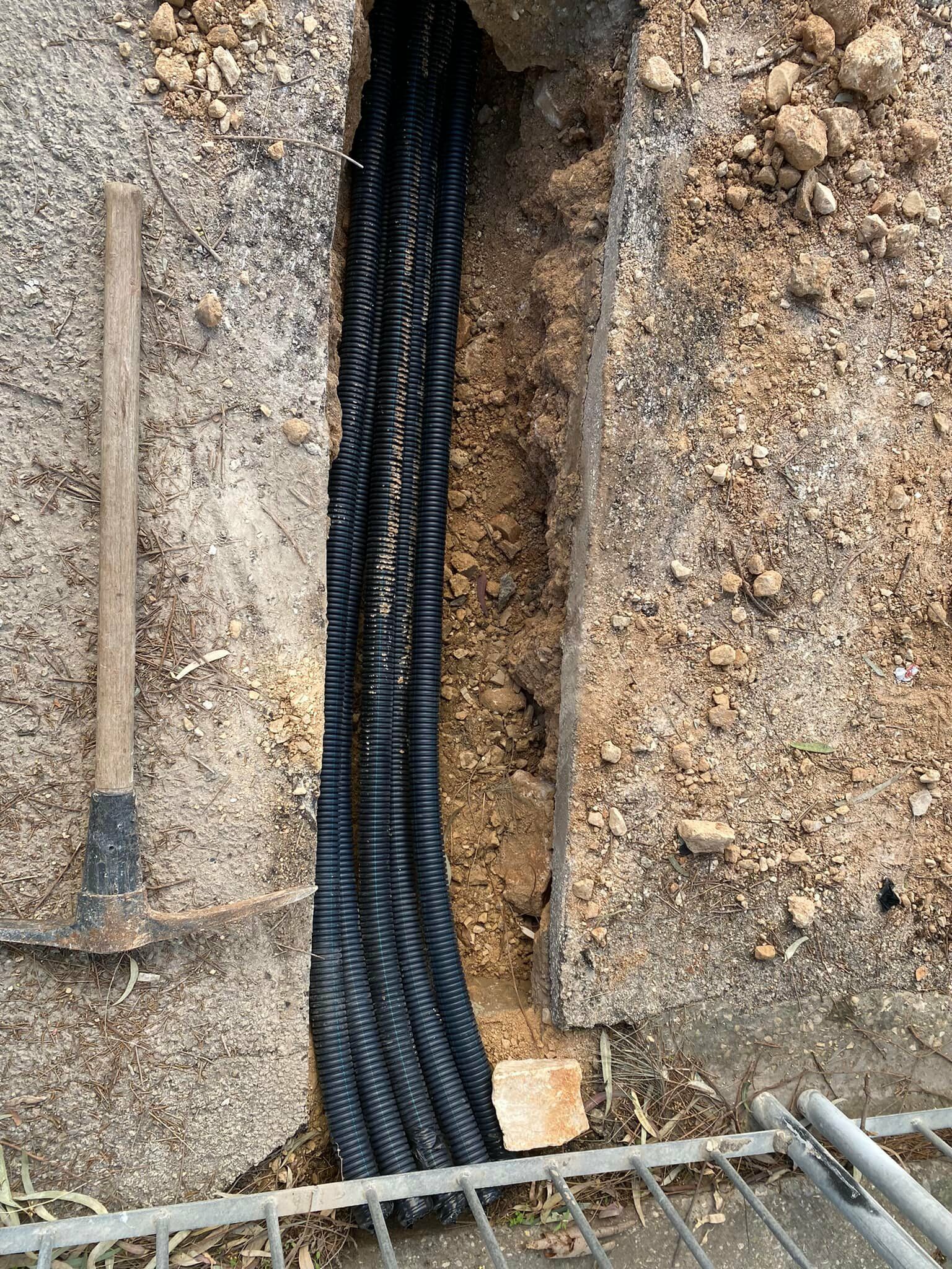

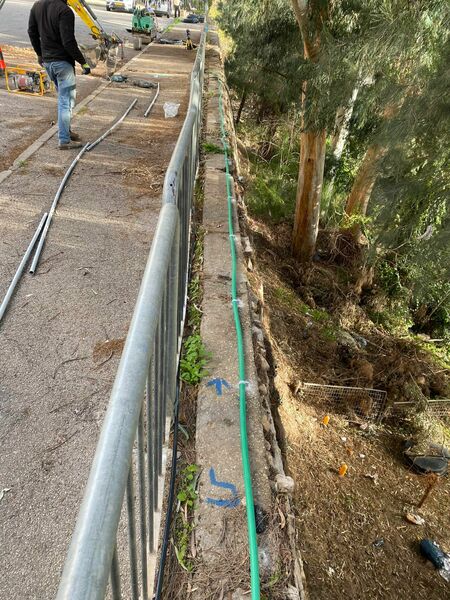

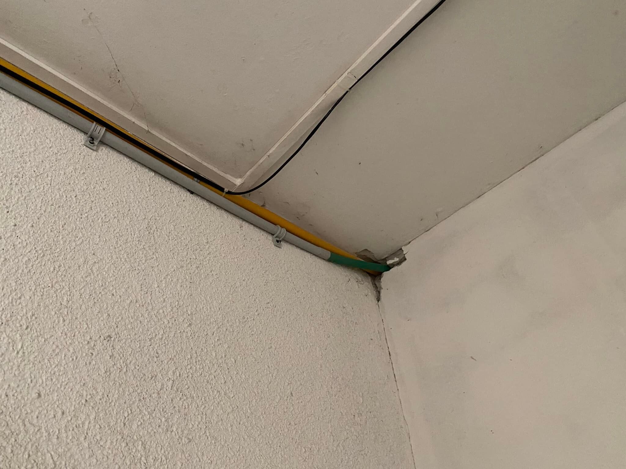

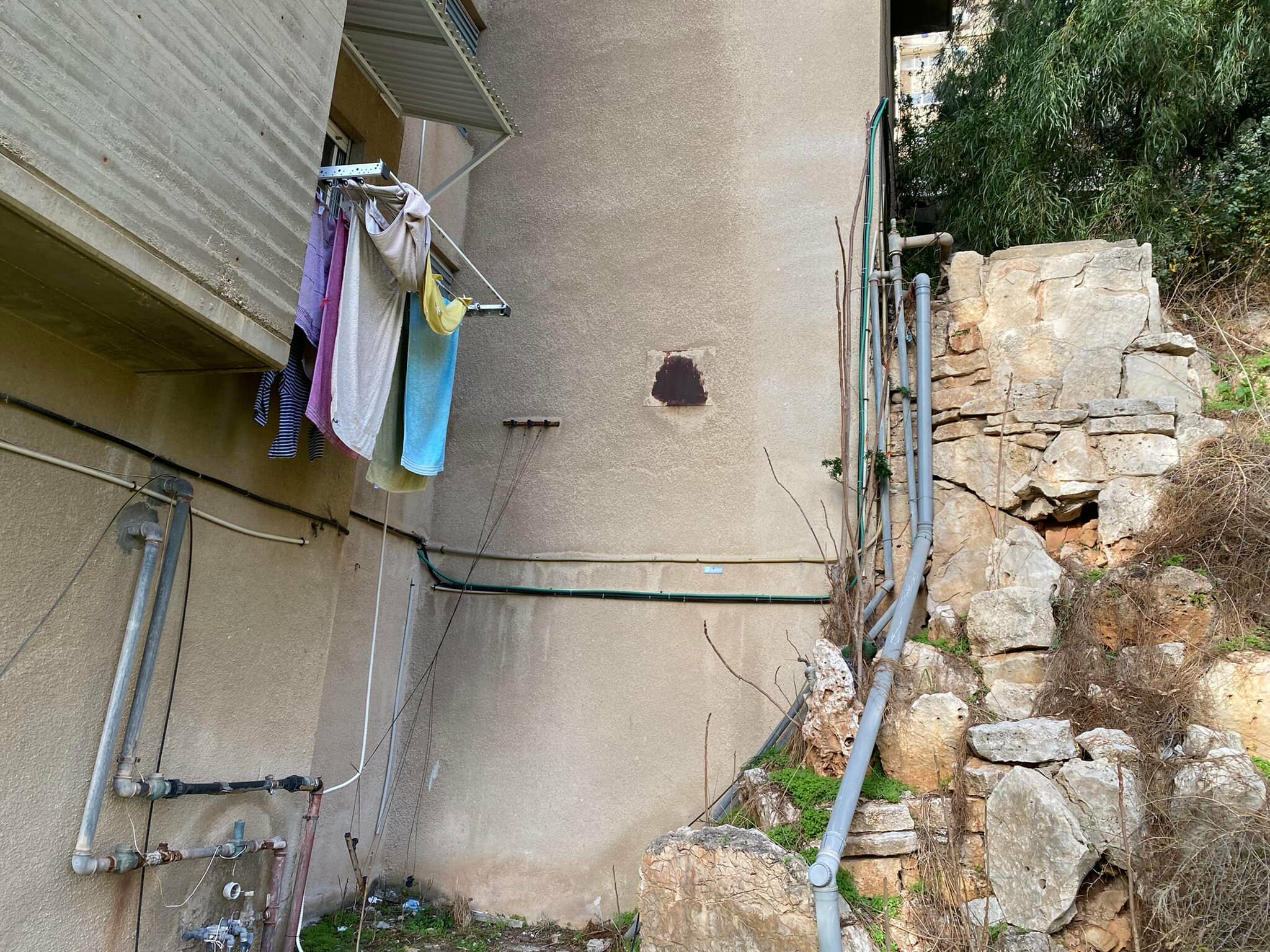

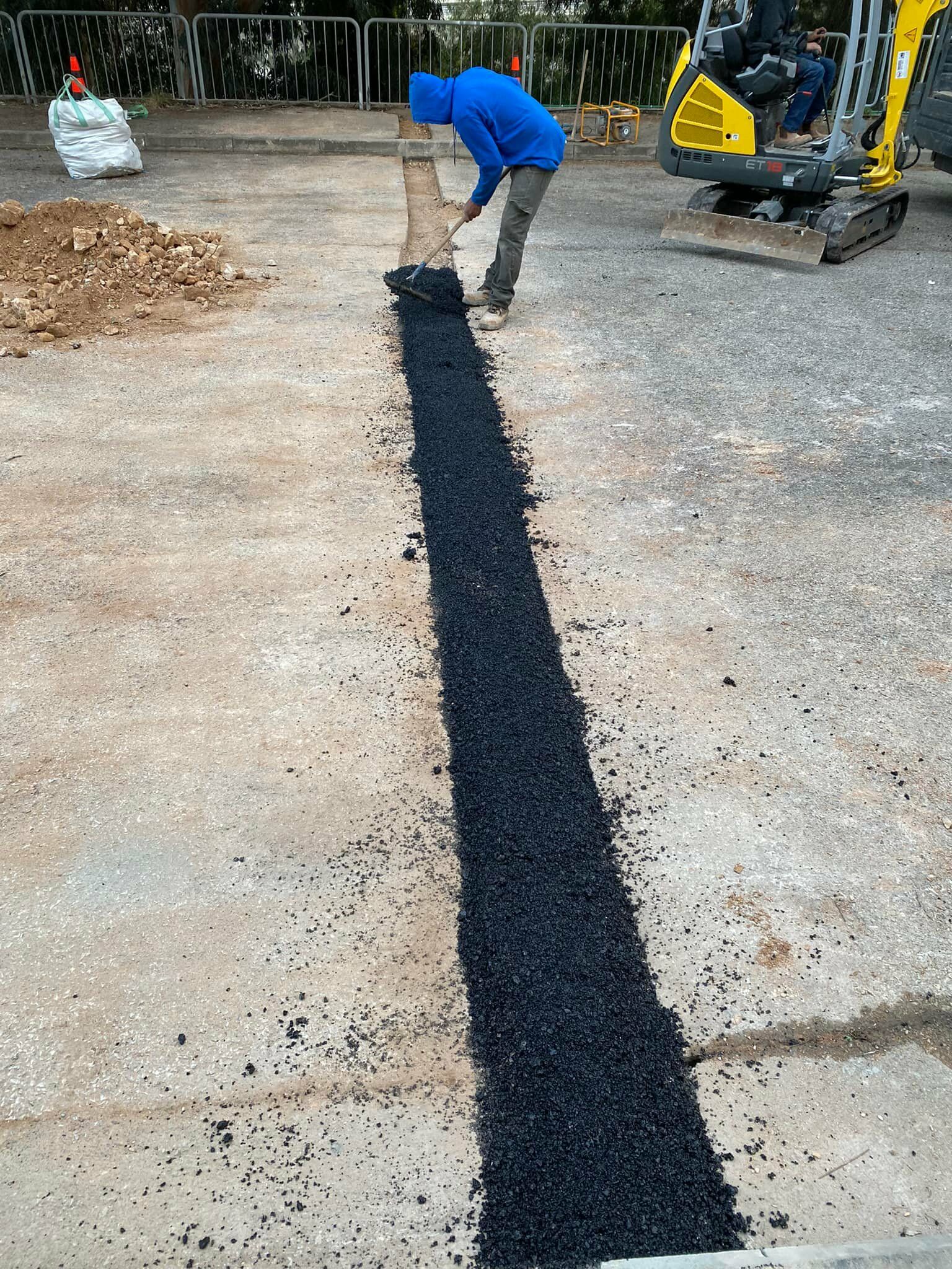

  23. כמו שאמרתי התקנת עמדת טעינה אפשרית כמעט בכל מצב, בסופו של דבר העמדה מחזירה את עצמה בתוך קצר קצר יחסית אפילו אם ההתקנה יקרה. אני מצרף פה מספר תמונות של פריסה של עמדת טעינה בחניה משותפת שלא רשומה בטאבו כדי להוכיח שאם רוצים הכל אפשרי. תוואי החשמל: 70 מ' עם סלילה של כ-15 מטר הכולל מעבר בין פירים של 2 קומות והנחת התשתית על הקיר החיצוני של הבניין. העמדה חוברה ללוח הראשי של הבניין ומוזנת דרך מונה נפרד של חברת חשמל. תהנו מהתמונות 😄
