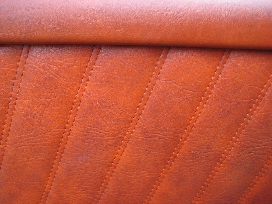

  16. מי זה "ארל"?? בכל מקרה, תודה לכל מי שענה. בקשר לבד, באמת אפשר אולי ללכת על משהו של פולקסוואגן שדי דומה. רעיון מצוין שלא חשבתי עליו. מי הזמין את הדבר המוזר הזה, זו שאלה מצויינת. כשחושבים על זה שבשנות השבעים אנשים הלכו עם תסרוקות מנופחות, אהבו ירוק מזעזע במטבח ובמנורות, וסנדלי פק פק היו שיא האופנה. אחרי זה, לא מפתיע שהם בחרו ריפוד כזה לאוטו! בכל מקרהבשנות ה 70 לפורשה , ולא רק לה, היו ריפודים הרבה יותר מזעזעים מזה. בד בסגנון פאשה, וראיתי בד משבצות כזה בירוק קיא שנראה כמו חייזר חולה. זה חלק מהתקופה, חלק מהמקוריות, ולכן קשה לוותר על זה למרות שתכל'ס, יפה זה לא... עד כמה שזה ישמע מוזר, למצא את הויניל הכתום זה עוד יותר קשה. כבר קניתי רול של ויניל כתום אבל הוא בכלל לא דומה בגוון. חשבתי לצבוע אותו, כך שאם למישהו יש נסיון בצביעת עור, אשמח לשמוע איך עושים את זה. הבעיה הנוספת, שאם אוציא את הבד ואעשה את הכל כתום, אני אסתנוור...חייב משהו לשבור את כל הכתום הזה! ובכל מקרה, עוד תמונה שמראה את הגריין השחור.

  18. רציתי לשתף בבעיה שנראה שאין לה פתרון. אולי למישהו יש רעיון מוצלח?... הפורשה שלי באה עם שילוב בד + וויניל (סקאי) מוזר ביותר, ויש אומרים מזעזע (אני לא אתווכח) הבעיה היא שכל הריפודים מלבד הכסאות והדשבורד במצב חדש לחלוטין, אז לשנות את הכל תהיה משימה שמאוד לא נראית לי נכונה או פרקטית. בעצם מה שאני צריך זה את סקאי כתום עם גריין שחור בתוכו, צורת סקאי שהבנתי שהיתה נפוצה גם בפולקסוואגן. אמצע המושבים הוא בד "פלאייד" או בשמו האחר "טרטן". חיפשתי, הפכתי, צלצלתי, כתבתי התחננתי...בארץ וגם בחו"ל, וכלום. בעצם חוץ ממקום אחד באנגליה שהסכים בטובו רק לתפור לי כאלה ולא למכור את החומר, במחיר צנוע שהיה יכול לכסות קניית פורשה אספנות נוספת. הצרה הנוספת היא שגם אם אוותר איכשהו על המקוריות (וזה לא קל נפשית!) לא חושב על שום דבר סביר שישתלב עם הצבע המופלא של יתר הריפודים, ובכל מקרה זה לא פותר את בעיית הדשבורד. בקיצור, די לקשקש. הנה התמונות. אגב, אופציה נוספת היא זוג רקארו, ספארקו, או כסאות של מיצובישי איוו, במחיר סביר, או כל דבר דומה לפחות באופן זמני עד שימצא פתרון לריפוד. אז אם למישהו יש במקרה זוג - נא להודיע.
