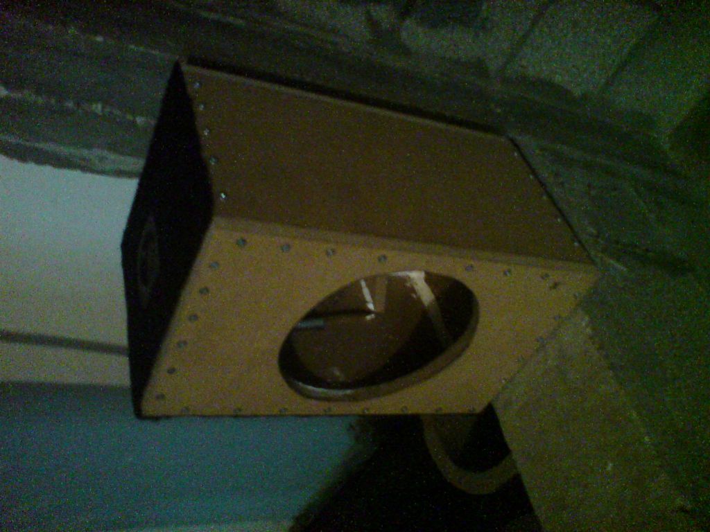

אני מגביר אותו עם jbl gto 75.4 שמוציא בגישור ב4 אוהם 284 rms. והוא מחזיק אותו יפה מאוד והגיינים סגורים כדי לתת לסאב להיפתח בצורה בריאה יותר. -

את הטרמינל אטמתי עם סיליקון מבפנים. כל החלק הפנימי של הטרמינל מלא בסיליקון,משם אין סיכוי שבורח אויר. לגבי הממברנה אני צריך להביא כמו רצועת גומי דביקה שתבוא בין הממברנה ללבד, ואז תהיה אטימה מקסימלית,למרות שאין סימנים של בריחת אויר. -

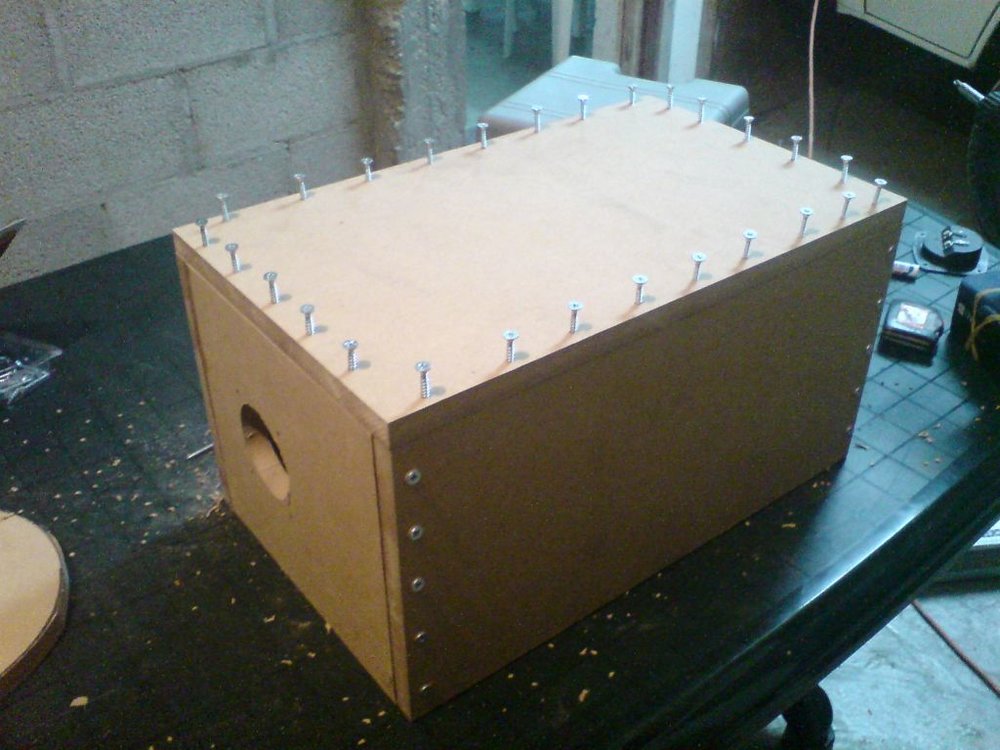

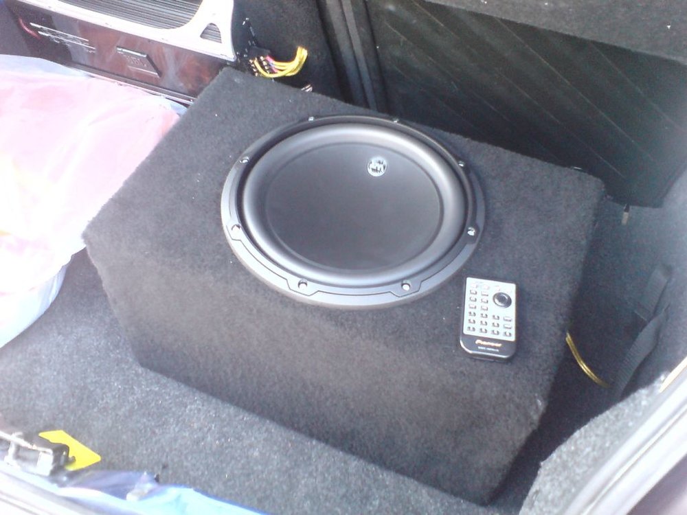

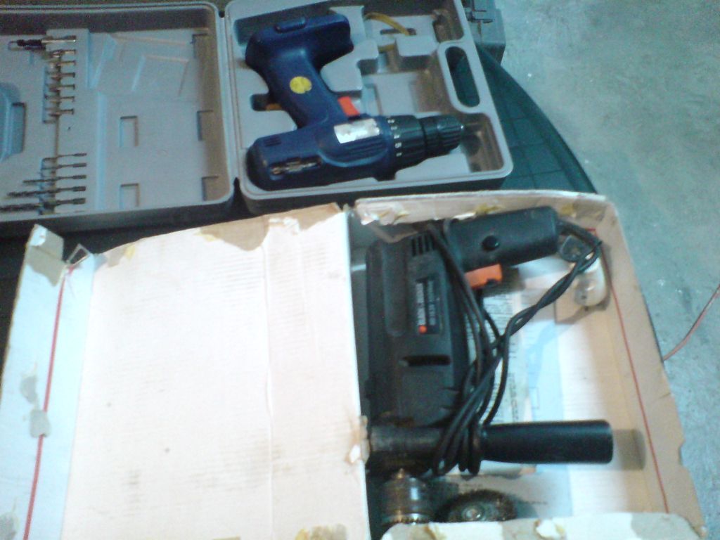

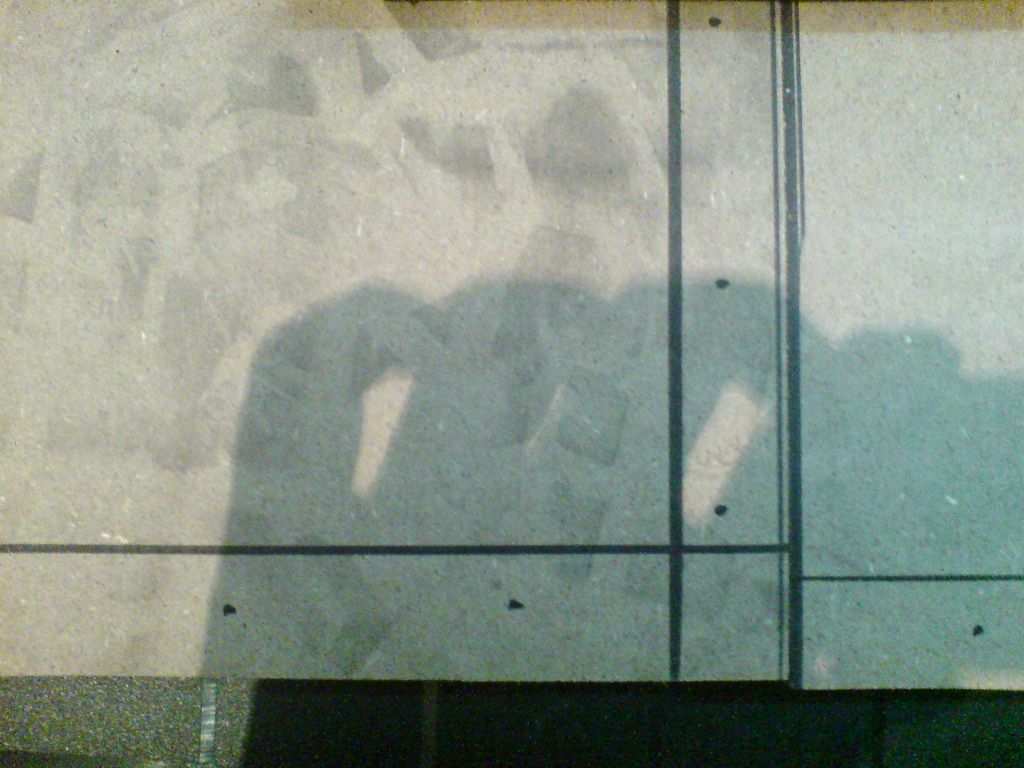

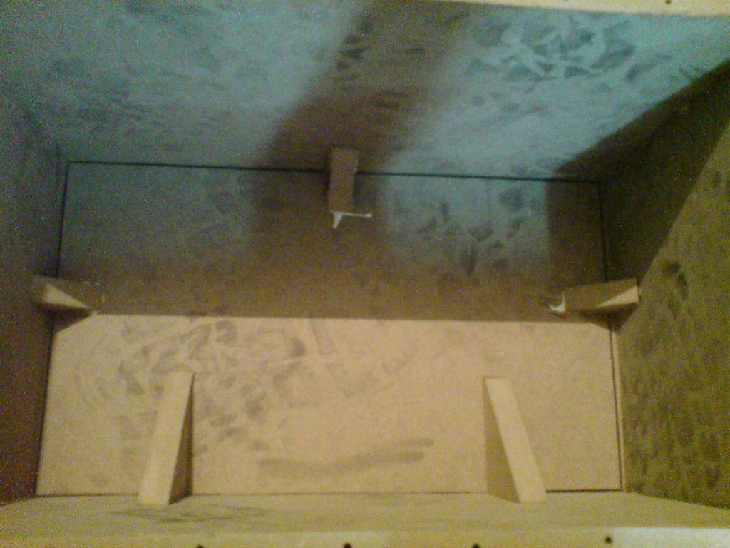

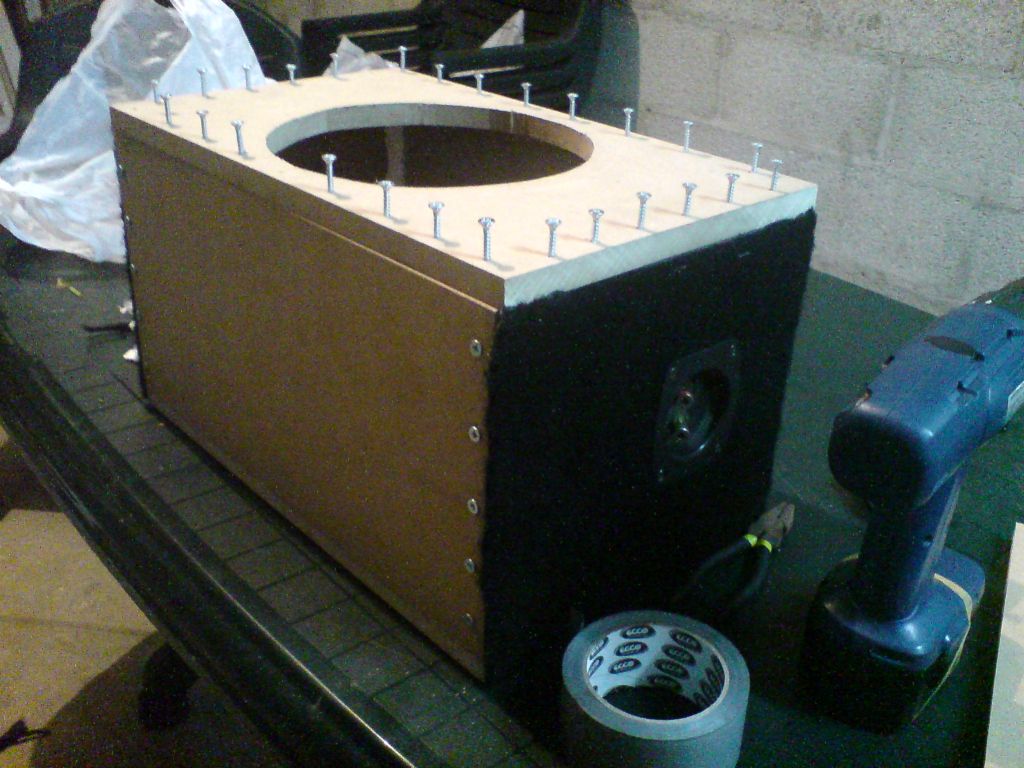

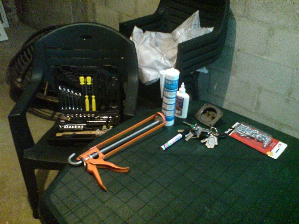

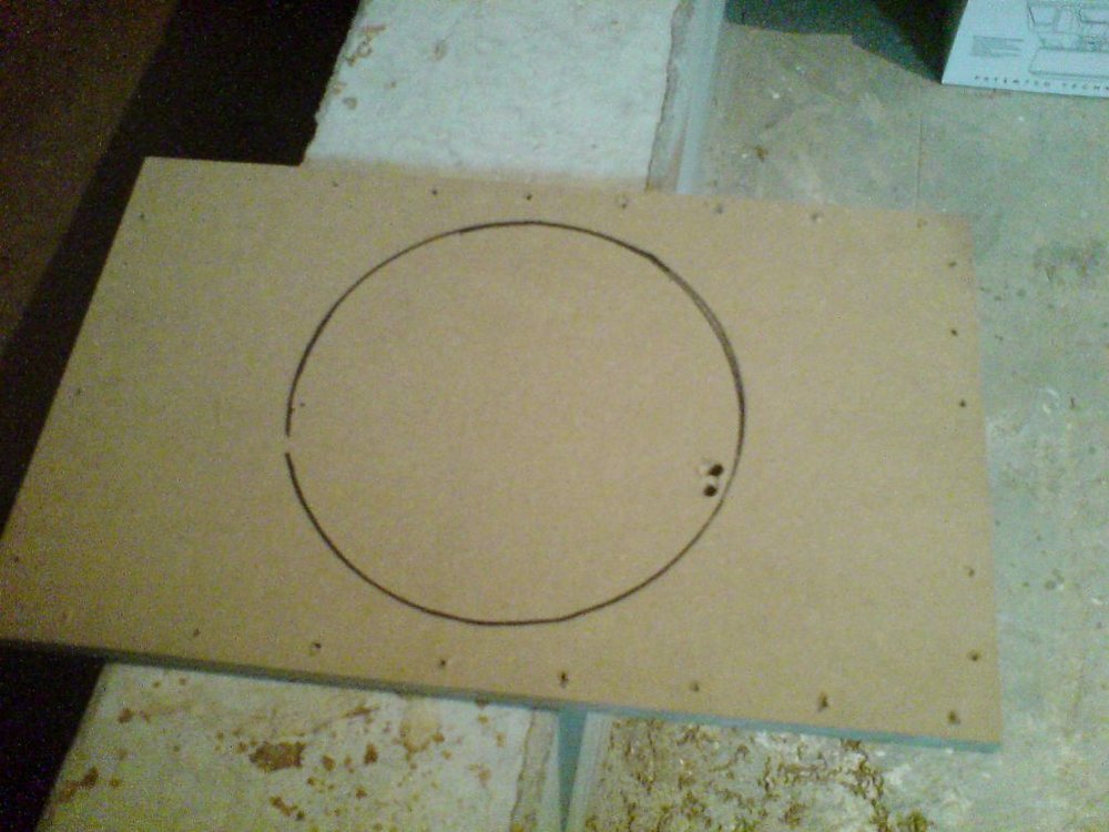

סוף סוף קצת נחת ואתמול רכשתי הסאב שלי: 10w3v3 של jl audio קצת על הסאב: כל מה שאני אכתוב לא יהיה קרוב לחצי מהאמת על הסאב המדהים הזה. איכותי ביותר ,עוצמתי ומדוייק להפליא. התיבה נבנתה מ-mdf כמובן,בעובי של 19 מ''מ,עם קרוב ל100 ברגים ,משולשי חיזוק פנימיים ודבק נגרים. התיבה נבנתה אטומה לפי המלצות יצרן: רוחב:45.7 ס''מ. גובה:27.9 ס''מ. עומק:22.9 ס''מ. באיזור ה 18 ליטרים.(כן כן אכן תיבה קטנה,אבל כבדה). את שלבי העבודה אין טעם יותר מידי לפרט רכשתי אצל נגר את החומר +חיתוך +עודף של החומר ב-100 שקלים. כלי עבודה סטנדרטיים שיש בכל בית. דבק נגרים,סיליקון לבן לאיטום ולבד פרוותי.(מאוד יפה ביחס למחוספס). תהנו מהתמונות(תמונות של הסאב בתוך הרכב יעלו מאוחר יותר).
