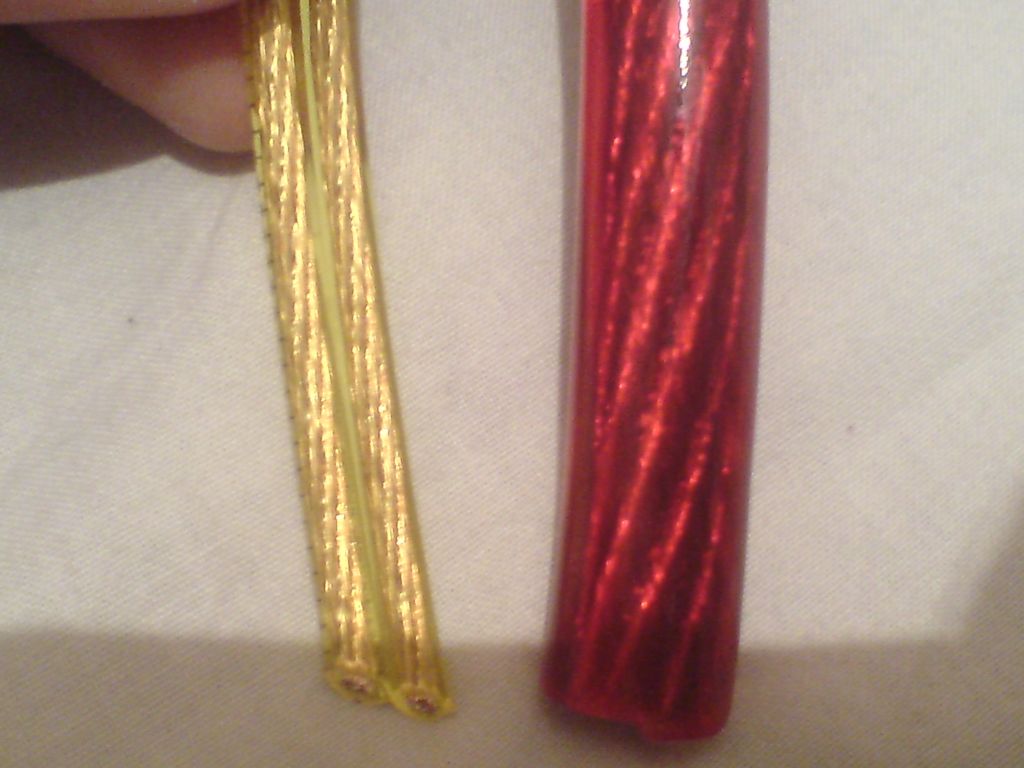

הפיוז הוא מסוג agu אני מעלה תמונות של הכבל גייג' מול דו-גידי 2.5 מ''מ שיהיה אומדן מסוים. ולגבי הפיוז כמה אמפר לקנות? והיכן ניתן להשיג אחד כזה?חנויות לציוד חשמל אמורות להחזיק פיוז כזה? -

תראה בגדול אני מתכנן בעתיד להוסיף עוד מגבר. בתצורה הנוכחית יהיה רק הjbl שיפעיל את ההיבריד ובגישור את הקסנון. השאלה היא אם הוא אמור להספיק? ואם אני יכול לקנות פיוז בנפרד ולהחליף את הפיוז שקיבלתי בבית פיוז(בערכה). לגבי הסוג אני לא זוכר,רק אני יודע שהוא נחשב לאיכותי יחסית 25-30 שקל למטר. -
אהלן חברים! אז כהמשך ישיר לת'רד הקודם: http://www.carsforum.co.il/vb/showthread.php?t=175012 נפלה ההחלטה ונרכש המגבר jbl gto 75.4 נרכש בסאונדר רחובות יש לציין לטובה את היחס החם שקיבלתי מחדוי וחיים.(לא פרסום סמוי אלא מציין עובדות). רכשתי מהם גם חיווט איכותי להתקנה קומפלט.(חיווט באיזור ה500-600 ש''ח). מחר אני הולך לחווט את כל הרכב קומפלט,ופה יש לי כמה שאלות חשובות. 1.אני מעביר כבל 2 ג'ייג'(מערכת ההגברה תשופר בעתיד לכן מחווט בכבל כזה). רכשתי בית פיוז של vivanco ועל הפיוז רשום 5AG40A זה אומר שהפיוז 40 אמפר? האם זה מספיק לי? רכיבים סופיים: מגבר:ראה למעלה. קומפוננט:מורל הייבריד. סאב:פונקיס גולד קסנון. רכיב כאופציה: יחידת ראש:עדיין מתלבט בין ה9855 לפיוניר6900/7950(התלבטות כלכלית כרגע לא מעבר)

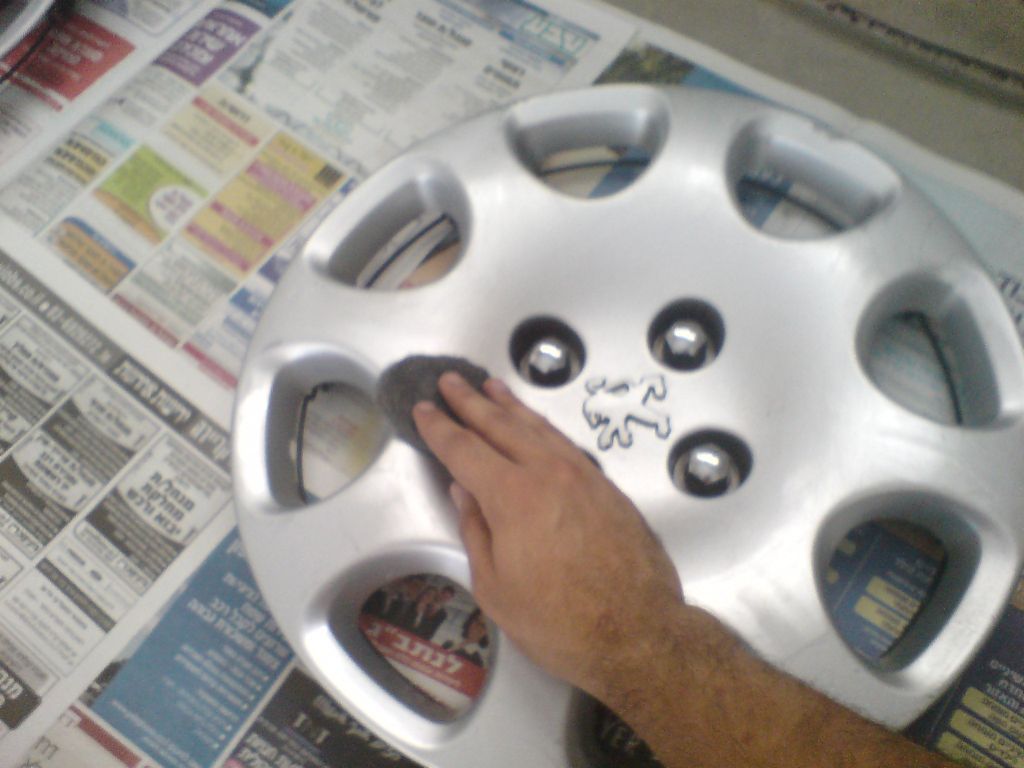

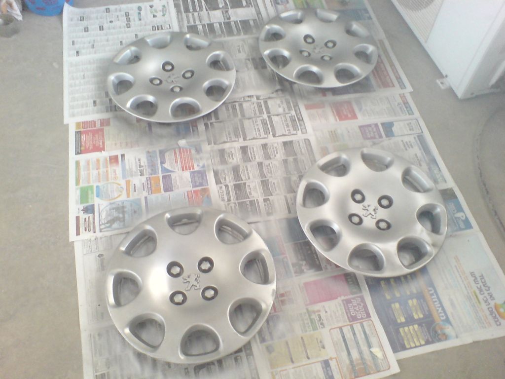

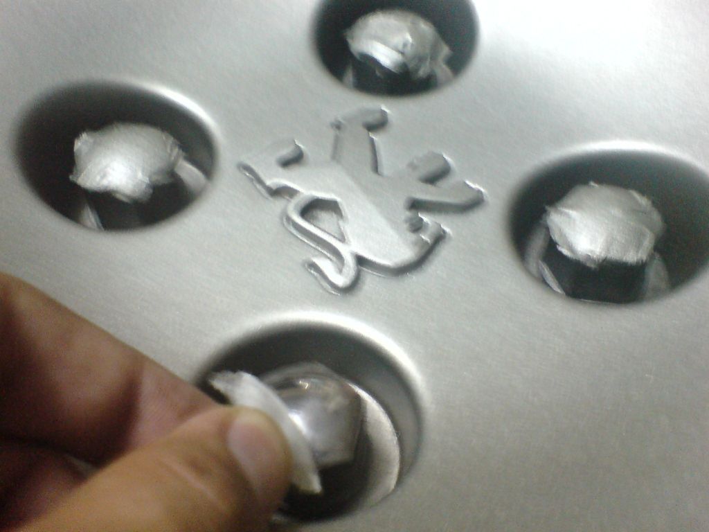

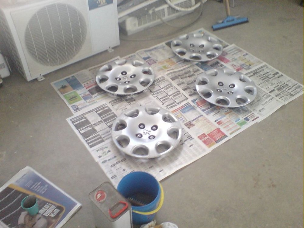

אז לאחר החלפת הצמיגים ברכב החלטתי לצבוע את הצלחות המקוריות(כרגע לא משתגע עם הכסף על חישוקי מגנזיום). אז הלכתי על שיטת "עשה זאת בעצמך",לאחר שהתעניינתי לרכוש סט חדש במוסך המורשה ונבהלתי קצת מהמחירים. שלב א': פירוק הצלחות שטיפה יסודית עם מים וסבון כביסה ומברשת גסה,כדי להוריד מהצלחת את שאריות הפיח האבק והלכלוך. ושפשוף של שכבת ליכלוך עם נייר זכוכית מספר 400(נייר מים) עם מים זורמים . שלב ב': הכנת משטח העבודה,מומלץ מקום מוגן מרוח שלא יתפזר צבע במהלך הצביעה ויהיו מריחות אך שיהיה מאורר שלא ל"היחנק" מאדי הצבע. שלב ג': ניקוי אחרון עם טינר 21 (מאוד חזק ויעיל)+צמר פלדה,כדי למנוע איזשהם הצטברויות של שומן ולכלוך. שלב ד': הצביעה עצמה מרחק של 25-30 ס''מ לעבוד בצורה אחידה כדי שלא יהיו "שלוליות" צבע על משטח העבודה. אני אישית עשיתי 2 שכבות בהפרשים של שעה ואז ריססתי 2 שכבות לקה בהפרשים של כמה שעות. שלב ה': הורדת חתיכות נייר דבק שהדבקתי על ראשי הברגים אשר באו מקוריים בצבע ניקל ולא רציתי שייצבעו. וכמובן השלב הסופי ההרכבה על הרכב.(מחר יהיו תמונות פשוט חושך ולא יכולתי לצלם את זה). החומרים שהיו בשימוש: צבע לפלסטיק krylon של יעקבי.מיוחד לפלסטיק.עלות:39.9 ש''ח. ספריי לקה גם מבית יעקבי.עלות:19.9 ש''ח. נייר זכוכית וטינר שהיו בבית. והמון מצב רוח טוב
