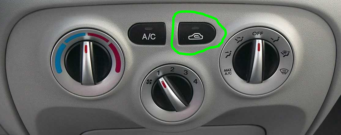

  14. תודה על התגובה מצרף תמונה של הדופן החיצונית, ברגע שיתאפשר לי אנסה לצלם תמונה טובה יותר של החריצים

  19. שלום לכולם, מדובר ברכב קיה סייד sw 1.6 בנזין בציר 2010. כבר באוקטובר האחרון המזגן התחיל לעשות "שששששששששש" ברגע שהמדחס נכנס לפעולה. סימן למחסור בגז כמה שאני יודע. משכתי את העניין ולא השתמשתי במזגן בחורף ועכשיו הגיע השעה לטפל... אשמח להמלצה לטכנאי מיזוג רכב מומלץ באזור כרמיאל.
