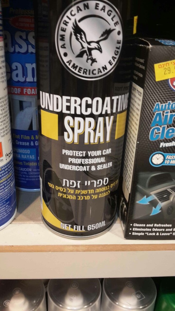

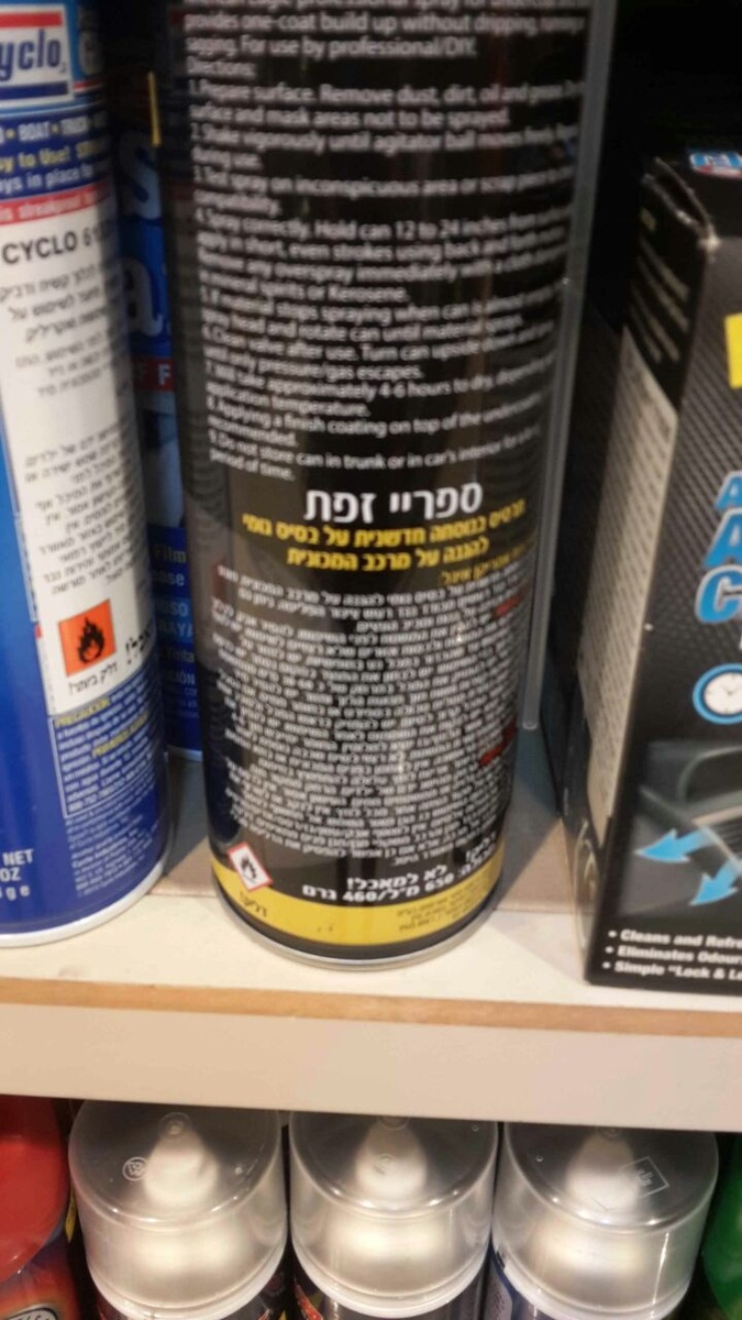

  16. קודם כל - יש פה בכלל מישהו שעושה דרסינג לחלקי מרכב הרכב, כולל בתי הגלגלים, כדי להשחיר אותם יפה כזה? במה אתם משתמשים? אפשר במוצרים שונים לגומי/פלסטיק, אבל הם לא באים בצורה של ספריי. אתה חייב להשתמש בספוגית/פד/מטלית כלשהם. של כימיקל גייז זה ספריי אנד ווק, כלומר אתה מרסס ולא חייב לנגב/למרוח את החומר במקומות שהגישה לא טובה אליהם. נתקלתי שוב באחת הרשתות הגדולות במוצר של אמריקן איגל. כתוב שזה ספריי על בסיס גומי. מזכיר לי מאד את ביירבונז של כימיקל גייז. barebones by chemical guys. מכיוון שכתוב במפורש שזה (הספריי של אמריקן איגל) על בסיס גומי ואני יודע שביירבונז עצמו מתאים לחלקי גומי ופלסטיק, אפילו לצמיגים -- חשדתי ישר שאולי יש פה אופציה זולה יותר מאשר הביירבונז (היה 70 שח באוטסטור, עכשיו ירד ל55). האם זה אמור להיות סוג של DRESSING? שאמור להתאים לבתי הגלגלים וכל החלקים שמאחורי הגלגל, סוג של דרסינג לצפות את כל חלקי הפלסטיק (אבל כמובן שלא רק פלסטיק כי יש הרבה חלקי מתכת מאחורי הגלגל ובכלל במרכב הרכב - שזה החלק שהספריי הזה מיועד לו) ? קישורים להמחשה (תמונות לקוחות ממקום אחר בכלל): ספריי זפת אמריקן איגל: http://gokparts.com/%D7%97%D7%A0%D7%95%D7%AA/%D7%AA%D7%95%D7%A1%D7%A4%D7%99%D7%9D-%D7%95%D7%9B%D7%99%D7%9E%D7%99%D7%A7%D7%9C%D7%99%D7%9D/%D7%A1%D7%A4%D7%A8%D7%99%D7%99-%D7%96%D7%A4%D7%AA-%D7%90%D7%9E%D7%A8%D7%99%D7%A7%D7%9F-%D7%90%D7%99%D7%92%D7%9C/ http://www.ferromat.co.il/ProductDetails.aspx?productid=3888 ביירבונז: https://www.chemicalguys.com/Bare_Bones_Undercarriage_Spray_16_oz_p/tvd_104_16.htm
