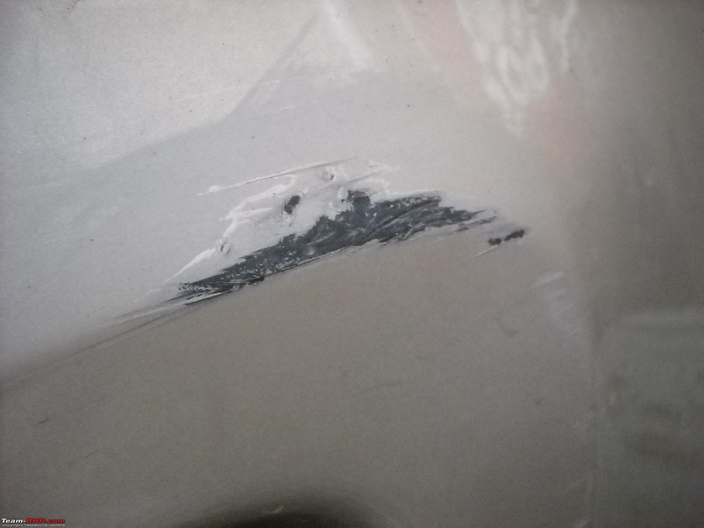

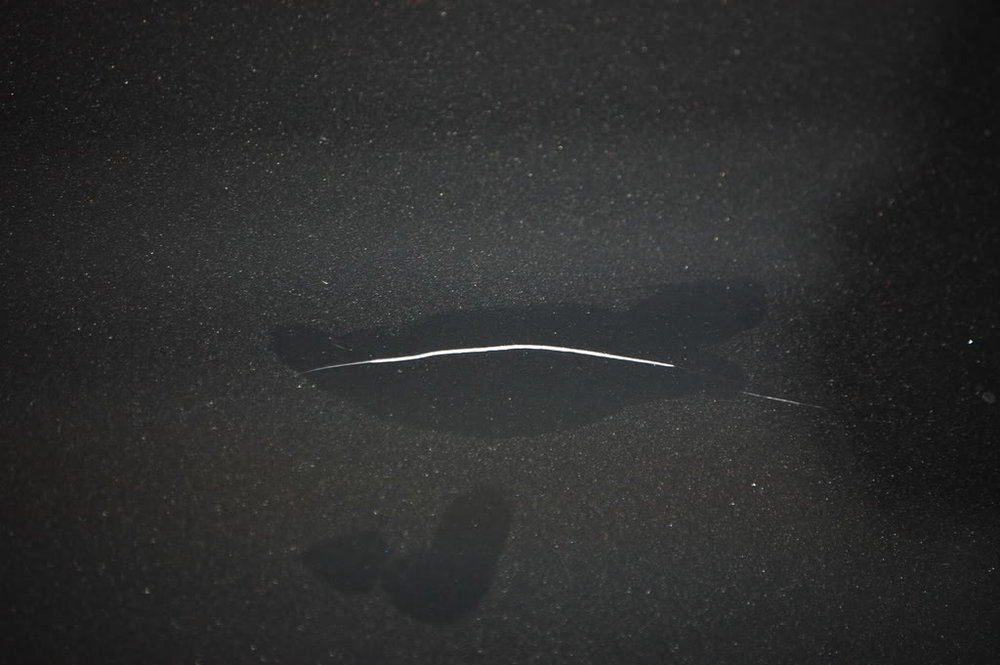

מה ש SPIRE אמר נשמע לי הזוי לגמרי. קודם כל התמונה שהבאת מראה סימני צבע לבן שנגמרו משפשוף ברכב אחר, הצבע הזה לא שריטה אלא מה שנקרא SCUFF MARKS שאותם אפשר להוריד בקלות רבה, ורק אז לראות את הנזק האמיתי, אם יש שריטה, ומה העומק שלה. שנית, עשה בגוגל תמונות scratch on a black car או scratch on WHITE car ותראה שמתחת לכל צבע רכב, אדום, לבן או שחור השריטות הן באותו צבע -- כסוף-מתכתי. השאלה שלך גם לא עסקה בכלל בעומק השריטה. יש 4 שכבות לכל צבע -- הלכה, ציפוי עליון, או קליר קוט. שכבת הבסיס - בייס קוט, זה הצבע עצמו. הפריימר זה צבע היסוד, אותו צובעים תמיד על המתכת החשופה והנקיה. ומתחת לו זה כבר המתכת. צבע השריטה עלול לשנות גוון בהתאם לעומקה. בתמונה שצירפתי הרכב השחור אם השריטה היתה יותר עמוקה וגדולה היתה נראית בדיוק כמו זו של הרכב הלבן. גם
