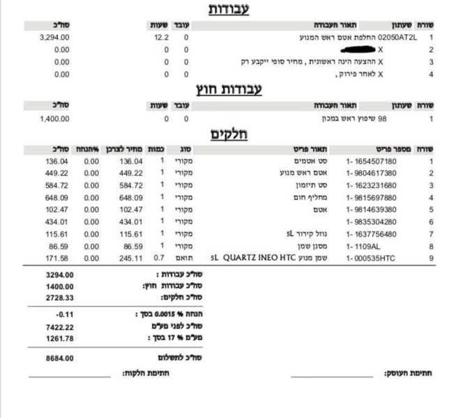

עדכון בזמן שהרכב היה במוסך ייבואן וקיבלתי הצעה לשיפוץ ראש מנוע ב8600 ש״ח התייעצתי עם מומחים לפג׳ו ממוסכים מורשים אחרים ולא של הרשת, אמרו לי שהבעיה יכולה להיות בקולר שמן מנוע ולא בראש מנוע . הסברתי את זה למוסך ייבואן -הם אכן הסכימו איתי שהבעיה יכולה להיות בקולר שמן מנוע ולא בראש מנוע ביקשתי מהמוסך שיפרק את הקולר וישלח אותו לבדיקה על מנת לשלול את הקולר לפני שנוגעים בראש מנוע או במנוע בכלל- הם סירבו לעשות את זה. אני לא מבין מה הקטע של המוסכים שלהם שהם תמיד מתחמקים מבדיקה של חלקים שחשודים כמקולקלים והולכים על הפתרון ההזוי ביותר בטענה שאם מפרקים מחליפים לחדש בכל מקרה? זה אותו הסיפור שהיה לי עם הטיימניג שהם התחמקו ולא רצו לבדוק אותו. אי אפשר אפילו לסמוך עליהם כשהרכב עדיין נמצא באחריות, למה לקנות מהם רכב חדש בכלל אם הם עובדים לפי נהלים כאלו? החלטתי ללכת על החלפת הקולר מנוע (לטובתם הפתיעו במחיר וזה עלה 1800 ש״ח כולל עבודה) ביקשו ממני לחזור בעוד 1000 ק״מ לראות אם הבעיה חוזרת, עברו מעל 1000 ק״מ והבעיה לא חוזרת מקווה שהבעיה באמת הייתה רק בקולר ולא היה צורך לגעת במנוע . השאלה שלי, מה הסיבות שקולר מנוע מסיים את חיו? האם אני בדרך לשפוך מנוע? מה לעשות עם הרכב הזה? עדיף למכור אותו ״כל עוד אני יכול״ ולהחליף למשהו יותר אמין ? או שמדובר בסה״כ בבלאי והמנוע הזה ישרוד? -

אני מצטער, לא ציינתי מה הבעיה כרגע ולמה נכנסתי למוסך שוב, הייתי בטוח שציינתי את זה בדף הקודם. (פירסמתי בדיון הזה בשביל להראות את השתלשלות האירועים ולאן הגענו בסוף) . ב124 אלף ק״מ(לפני כשבוע) הרכב נכנס למוסך בגלל שהגיע שמן מהמנוע למיכל המים+נזילת שמן המנוע לא התחמם ולא נדלקו נורות והרכב עבר טיפול ב120 אלף ק״מ, עליתי על הבעיה כששמתי לב לנזילת שמן בחנייה של הרכב. לאחר ששוחחתי עם מומחה לפג׳ו שאינו שייך ללובינסקי והסברתי לו מה קרה לרכב הוא נתן שתי אפשרויות לסיבה למה שמן מהמנוע מגיע למערכת הקירור 1.קולר שמן מנוע שהתקלקל. 2.בעיה במנוע - ממליץ לא להתעסק בראש מנוע ולהחליף למנוע 'חדש'. ביקור במוסך מורשה יבואן אני מציין את שתי האפשרויות, המוסך מוסר שלא יצא לו להחליף קולר שמן מנוע לדגם הזה, בבקשה שלי לפרק את הקולר(כמובן בתשלום על הבדיקה) ולשלוח אותו לבדיקה על מנת לשלול את הקולר - מסר שלא ניתן לעשות זאת, שוב אותה תקליט שבור ״אם מפרקים חייבים להחליף גם במידה והוא תקין, עלות הקולר היא 3000 ש״ח רק לחלק״(אותו סיפור כמו עם הרצועה המתפוררת). עוזב את המוסך, עובר למוסך מורשה יבואן אחר שנמצא קרוב לאחר בדיקות מקבל הצעת מחיר לשיפוץ ראש מנוע - אציין שלא נדלקה שום נורה, הרכב לא עבר התחממות ובמוסך לא הופיעה שום תקלה במחשב אני: איך הגעתם למסקנה? מוסך: יש לחץ מהמנוע למערכת הקירור. אני: מה הסיבה שזה קורה? מוסך: בגלל התחממות שהרכב עבר בעבר (נדלקו נורות מנוע/שמן במסגרת האחריות כשהרצועה התפוררה וניסו להתחמק מלהחליף אותה ובכך גרמו לנזק לטווח הארוך). אני: האם הסיבה יכולה להיות בקולר שמן מנוע? המוסך: כן, זאת האפשרות השנייה. אני: אפשר לפרק את הקולר ולשלוח אותו לבדיקה על מנת לשלול אותו? לא, אי אפשר, אם מפרקים מחליפים גם אם הוא תקין ( לעולם הלקוח לא ידע אם הקולר היה תקין או לא תקין ואם הבעיה הייתה בו, רק לאחר שיחליט להחליף את הקולר, ימשיך לנסוע - יתחמם הרכב, יתפרק המנוע רק אז יבין אם הבעיה הייתה בקולר או בראש מנוע). -

ערב טוב לכולם ה208 1.2 טורבו הגיעה ל124 אלף ק״מ ומתחילה להתפרק שמתי לב לנזילת שמן מצידו השמאלי של המנוע(לא נדלקו שום נורות), לקחתי את הרכב למוסך הקרוב ביותר לביתי במוסך הרמנו את מכסה המנוע והבחנו שהגיע שמן למים, כל מיכל השמן בצבע שחור מלא בשם ותחתיו הכל נוזל שמן לאחר שהרכב הורם על ליפט נאמר לי שיש צורך בהחלפת קולר מנוע+ניקוי+בדיקה של הראדירטור לבדוק אם נגרם לו נזק (על החלפת קולר נאמר לי שעלות הקולר עצמו היא 600 ש״ח ללא עבודה) אציין שמדובר במוסך שפניתי אליו אך ורק שהוא הכי קרוב לביתי לקחתי את הרכב לבדיקה נוספת במוסך מורשה יבואן של פג׳ו - הרכב הורם על ליפט לאחר כ10 דקות חזרו אליי ואמרו לי שבמדיה ומפרקים את הקולר יש צורך בהחלפתו ועלותו היא 3000 ש״ח היועץ שירות המשיך והסביר שהוא לא יכול להגיד לי מה הבעיה והאפשרות שעומדת בפניי זה: לפרק את הקולר לבדוק אם הבעיה בו, אם כן להחליף אותו ב3000 ש״ח ללא עבודה, בשביל זה יש צורך להחליף שמן גיר שעלות של כל ליטר היא 200 ש״ח ויש צורך להחליף 4 ליטר אציין כשברגע שהגעתי למוסך נאמר לי שלדגם הזה המוסך הנ״ל לא החליף קולרים ולא יודע לעולם (מאד התפלא שזה מה שנאמר שצריך להחליף ע״י המוסך הראשון) על מי סומכים בכל הסיפורים האלו ומה קורה פה? מעונין להבין אם מדובר בבלאי או שזוהי התחלה של סיפור אהבה יקר עם צרפתייה IMG_5969.HEIC IMG_7397.HEIC
