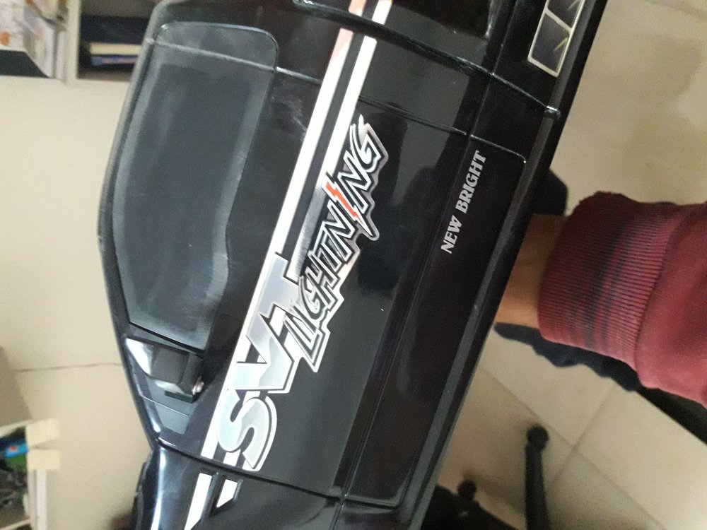

קיבלתי במתנה 3 מכוניות על שלט שהיו בתצוגה ואין להן סוללות או מטענים, הרכב שאני הכי רוצה להפעיל הוא מסוג newbright svt f150 שגם קיבלתי איתו גוף של מוסטנג להחלפה אבל אין סוללה ולא כתוב בשום מקום על הרכב איזו סוללה צריך הלכתי עם הרכב לטיסן חיפה ויכול להיות שהוא חירטט אותי אבל אמר שהוא גם לא יודע, באיביי יש דגמים דומים של הרכב אבל איך אני יודע שהסוללות יתאימו?
