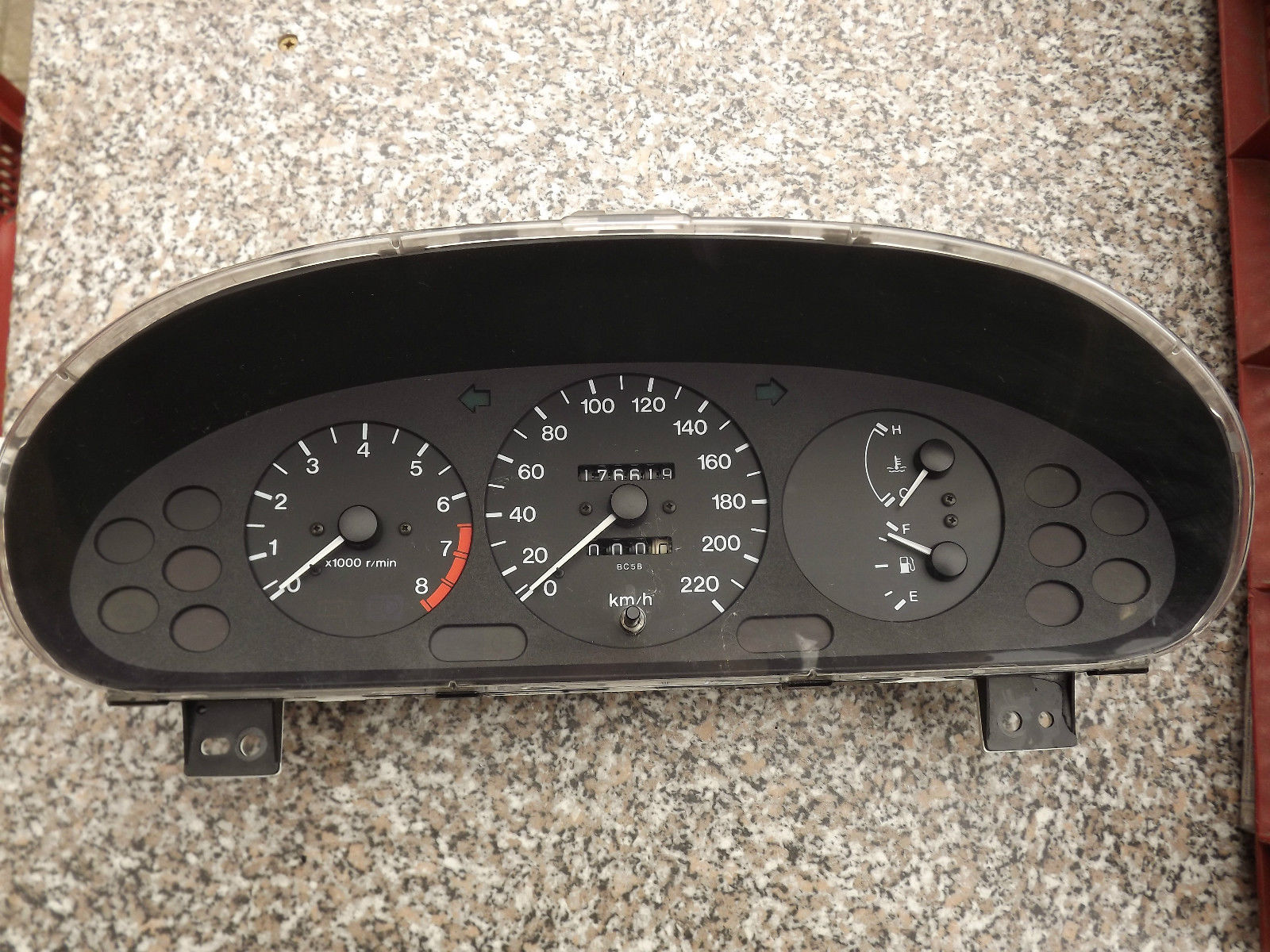

לוח שעונים מאזדה 323F שנת 96 1.8 ידני
Maor Hananayev פרסם הודעה בנושא של Maor Hananayev בתוך טכני, אחזקה וטיפולים
הק"מ עובד על חוגה לא דיגיטלי זה הגלגלים שמסתובבים -
תודה רבה לכם זה ממש חשוב לי המענה שלכם ! מה לעשות לגביי הקילומטר האוטו שלי עשה 184 אלף ובלוח שהזמנתי יש 130 אלף. -

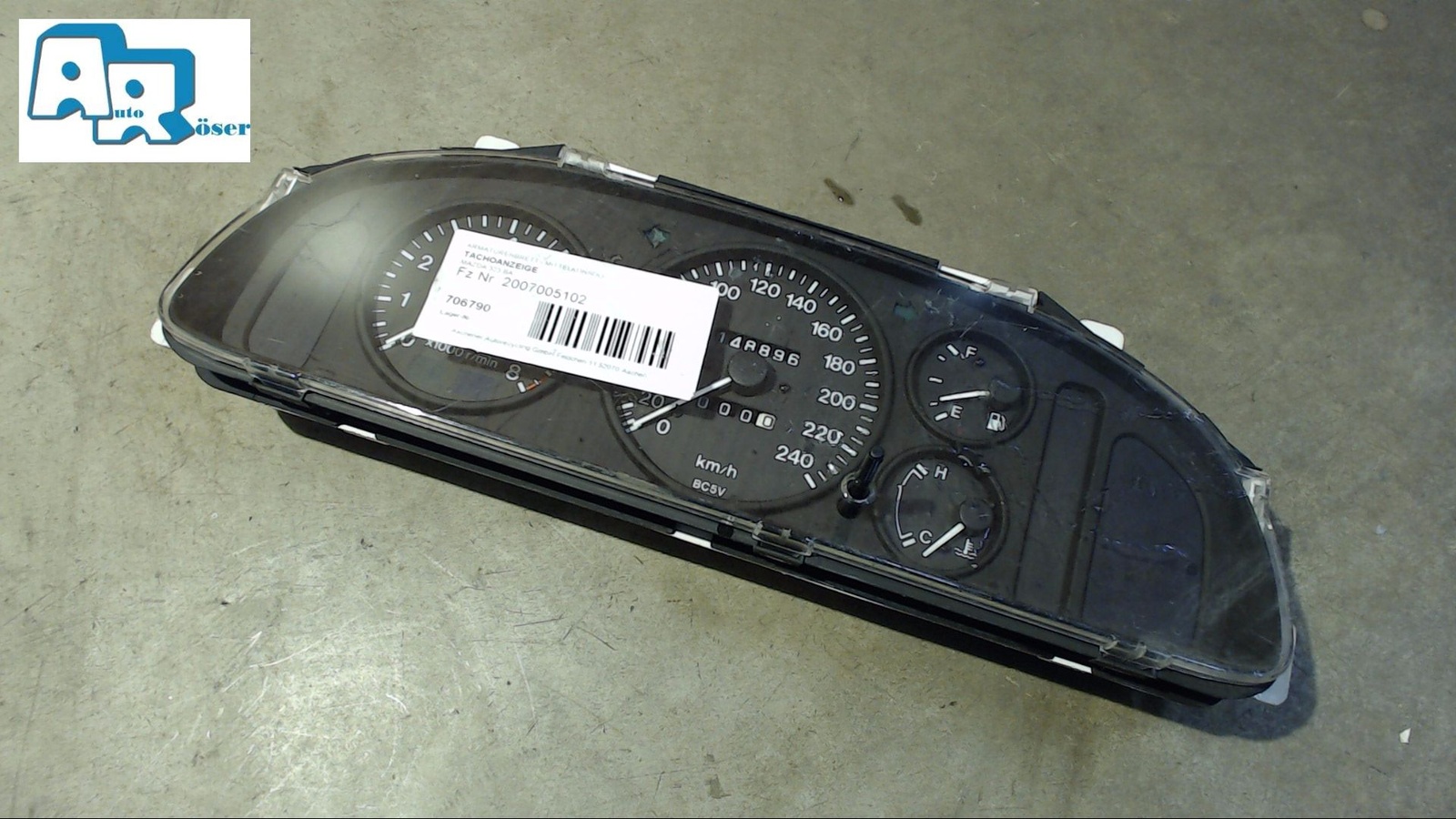

שלום חברים. בזמן האחרון כתבתי הרבה על הרכב שלי שיש לי בעיות של חנק וכיבוי מנוע. אחריי המון בדיקות במוסך נאמר שהרכב תקין מבחינה מכאנית וזוהי תקלה חשמלית. אז עכשיו אני יכתוב את העניין החשמלי... הרכב שלי הוא Mazda 323F 1996 1.8 BA גיר ידני,זה סוג הרכב המדויק שאני יודע. במקום שיהיה את הלוח שעונים המקורי האידיוט הקודם חשב שהוא גאון ושם לוח שעונים של מאזדה ספיריט משנתון מתקדם. אמרו לי שהלוח הזה גורם לבעיות במחשב מנוע והוא משגע אותו כי הוא לא מתאים ובגלל זה הרכב פשוט מנתק את החשמל ומתכבה. עכשיו אני לא יודע איזה לוח שעונים מקורי מגיע עם הרכב שלי... בדקתי באינטרנט ובאיביי וראיתי 2 לוחות שמופיעים לי כל הזמן אבל אני לא יודע איזה מהם הוא הנכון. בדקתי בפירוקיות בארץ ואמרו שנדיר למצוא את הלוח הזה. הסיכוי היחיד שלי הוא הזמנה מחול. בכל מקרה אשמח מאוד לעזרה ממכם בקשר למציאת הלוח הנכון. תודה לעוזרים ! מצרף תמונות של הלוחות שראיתי.

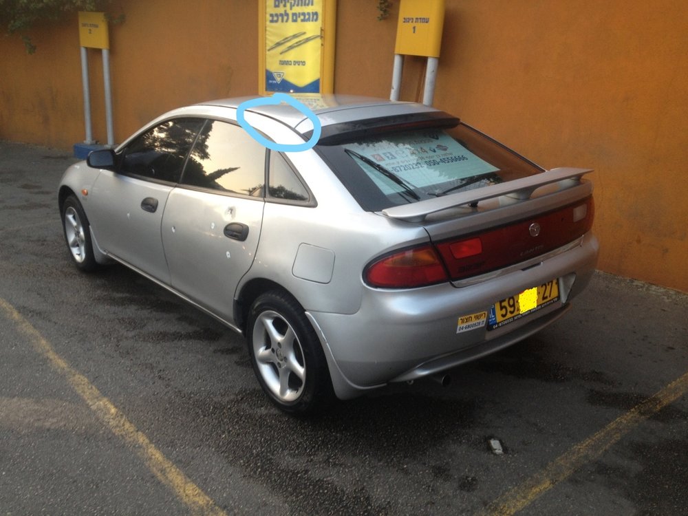

מאזדה 323F 1996 מים נכנסים לתא הנוסעים מאחורה
אם זה משם איך אני יכול לאטום את זה ? צריך לקנות את הגומי הזה ולקוות שזה ייפתר או שזה יותר מורכב ? -
