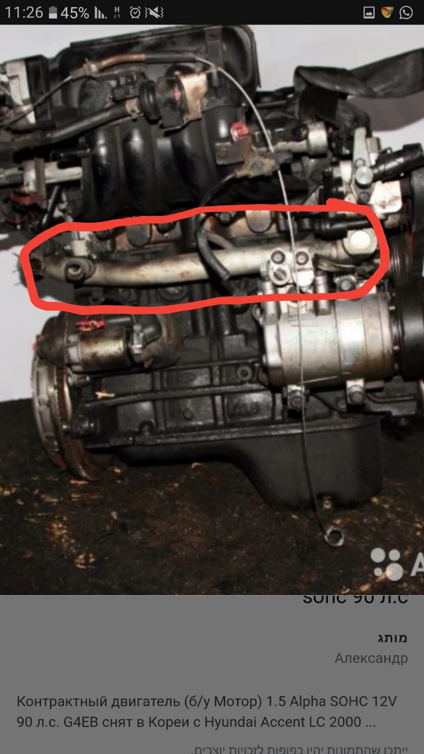

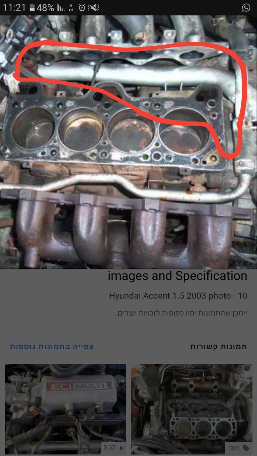

  13. מהאינטרנט יש תמונה מדוייקת של הצינור אם אני אצלם לא יהיה ברור...
  14. אחרי בדיקה יש צינור מים מברזל שיושב מתחת לסעפת יניקה שהוא אכול ואכן יש ממנו נזילה... מה עלות של צינור כזה בחלקי חילוף ?

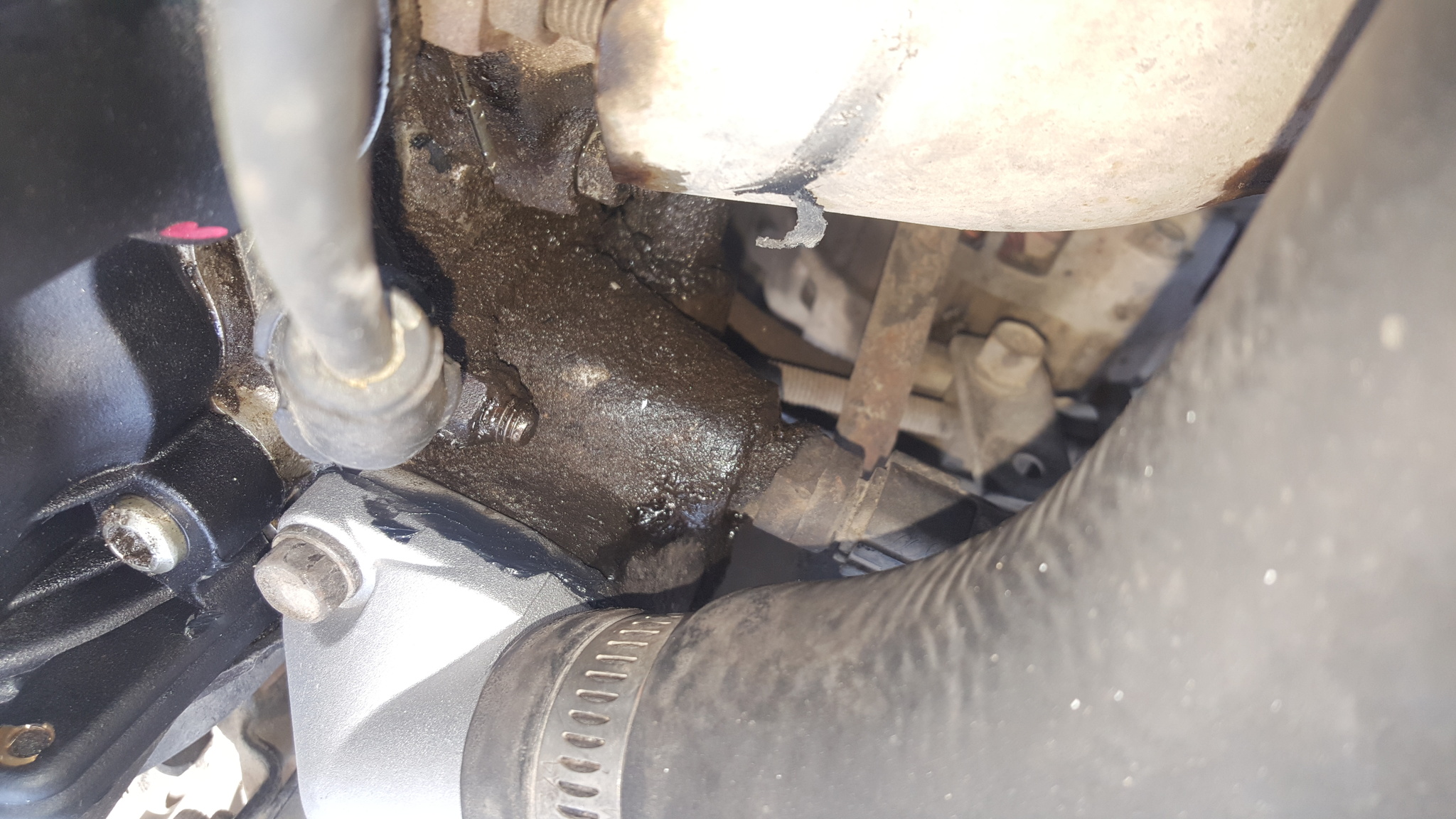

  22. הנה משם הנזילה מתחת לבית העליון הוא חדש והטרמוסטט חדש כנראה שהבית טרמוסטט התחתון גמור ?
  23. גיר מפירוק ? אי אפשר לתקן את הדבר הזה ? כמה יעלה גיר מפירוק ? שמן גיר אני יודע שצריך 75W90 איזה חברה כדי לקנות אמור להיכנס שם 2.15 ליטר בדקתי. הנזילה מהבית התחתון של הטרמוסטט יש שם רטיבות ורואים שמשם נוזל המים ממש קצת אבל
  24. מה נשמע חברים שבת שלום ! אז ככה כשאני נוסע ברכב אם זה בנסיעה עירונית או בין עירונית יש לי חריקה שנשמעת מהגיר בהורדת הילוך מ-4 ל-3 כשאני מעלה אין את זה. חבר אמר לי שכדי שאחליף טבעת סנכרון אבל צריך להוריד גיר ולפתוח אותו... יכול להיות שזה לא הטבעת ? אני לא יודע מה לגבי שמן גיר אין מדיד,או שלשים תוסף לגיר ואז להחליף שמן ? דבר נוסף שהבחנתי בו בלי קשר לגיר הוא שיש נזילת מים קטנה ממש מהבית טרמוסטט תחתון החלפתי טרמוסטט ובית עליון לפני שבועיים ועכשיו התחילה מלמטה צריך להחליף ? (יש קורוזיה) זה משהו שאפשר לשייף ולסדר ? תודה לעוזרים
