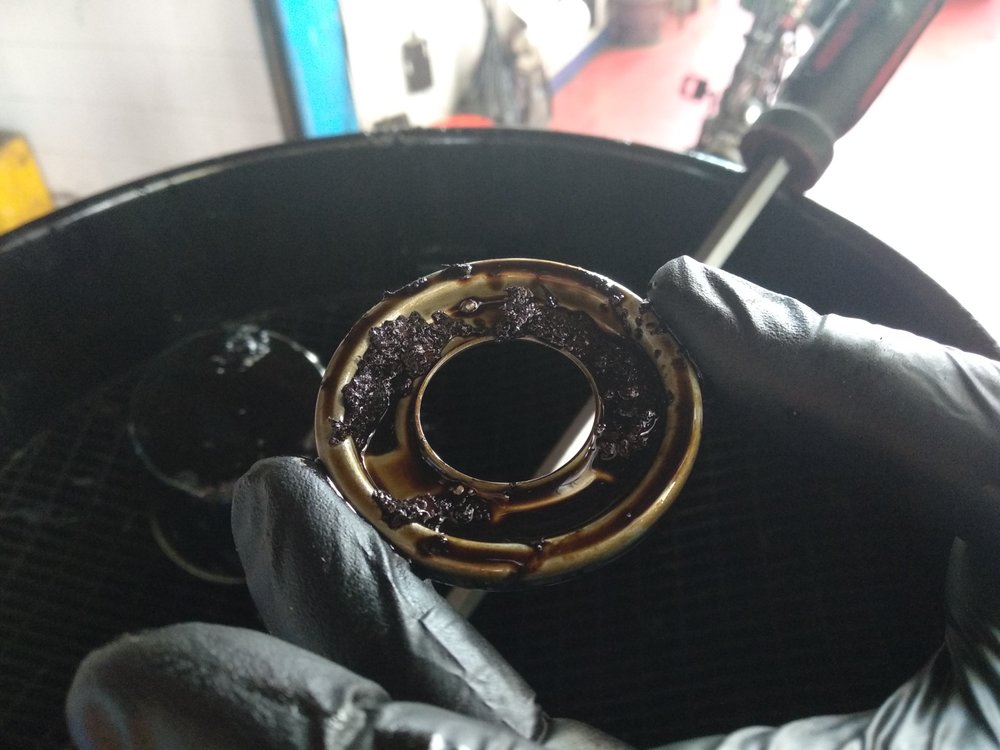

  1. קיט טיימינג כ-950 ש״ח, עבודה 800 ש״ח, 2 פקקי קמשפט 20 ש״ח, פירוק והרכבת אגן שמן + ניקוי 0 ש״ח. לא כולל מע״מ. בנוסף שמן מנוע + פילטר שמן והשלמתי כבר לטיפול תקופתי אז מסנן אוויר ותוספת סמלית על העבודה.
  2. החליפו קיט טיימינג, פילטר שמן ושמן, יש בחשבונית גם 2 פקק קמשפט. לא יודע בדיוק מה ניקו או לא ניקו, מלבד זה שראיתי אותם מגרדים את הקרטר ומעברי השמן עם מברג ובחשבונית יש סעיף של פירוק והרכבת אגן שמן וניקוי משאבת שמן ללא חיוב. יש לי מה לשאול את יוסי? דרך אגב אצלי הסתימה של הרשתית הייתה בשלבים התחלתיים
  3. יכול להיות שלובינסקי באמת לא מודעים לתופעה נרחבת של התפוררות רצועות כי הרוב מחליפים אצל גבע/אורן?
  4. שאלתי בטלפון לפני שהגעתי לשם, יוסי שאל אותי אם יש בעיות כשלוחצים גז. אמרתי שלא ובזה זה נגמר כרגע.
  5. גם אני ניסיתי להתעקש על בדיקת רצועה, אפילו כלשקחתי את הרכב מהמוסך דיברתי עם יועץ השירות על זה שיש מוסכים כמו גבע שמציעים בדיקה חינם לרצועה. הרכב שלי לא באחריות ומבחינתם אני מחכה לבית מצערת שיגיע מחו״ל, עלות החלפה 2600 ש״ח. אפילו דאגו לספר לי שהולכים לקראתי ולא לוקחים ממני מקדמה על הזמנת החלק.

  8. זאת התנהלות היבואן. הם יכלו לעשות את זה ״קצת״ אחרת - קודם כל לא להתכחש לתופעה וכשמישהו מגיע למוסך עם תקלה שיכולה להיות קשורה לבדוק את זה. בנוסף מגוון פתרונות יצירתיים כמו בדיקה כחלק מטיפול תקופתי (אפילו בתשלום) וטיפול בבעיה אם היא אכן נמצאת.
  9. ה-TSB קיים בשרשור שלי על התראה engine fault. לפני עול ההוצאות, המוסך ושירות הלקוחות לא היו מוכנים לשמוע על רצועת תזמון מתפוררת ועל בדיקה שלה למרות שהעליתי את הנושא כ-20 פעמים, כולל ההוראה להחליף רצועה ב-TSB. מבחינתם סע עד שתחזור התקלה ונראה מה, ועל הדרך תחליף חלק ב 2600 ש''ח.

  13. מה יעזור לי לנופף להם מול הפנים בזה שמוסך אחר נגע ברכב? מי יודע אם אצטרך מהם משהו בהמשך

  15. דווקא מוסך מורשה יבואן נשמע כמו הכתובת הכי טובה להחלפת חלקים לחדשים ומקוריים.
  16. מה יש להגיד חוץ מלהמליץ לכל מי שיש מנוע כזה עם הרצועה הישנה לבדוק את מצב הרצועה בהקדם ולהחליף במידת הצורך, ללא תלות בק״מ. חבל שהיבואן ומוסכיו לא נותנים את השירות הזה.
  17. היו ממצאים כבר ב 8:15
  18. גבע אישרו שהרצועה מתפוררת, עדיין לא קטסטרופה. 208 2016 עם 69,500 ק"מ
