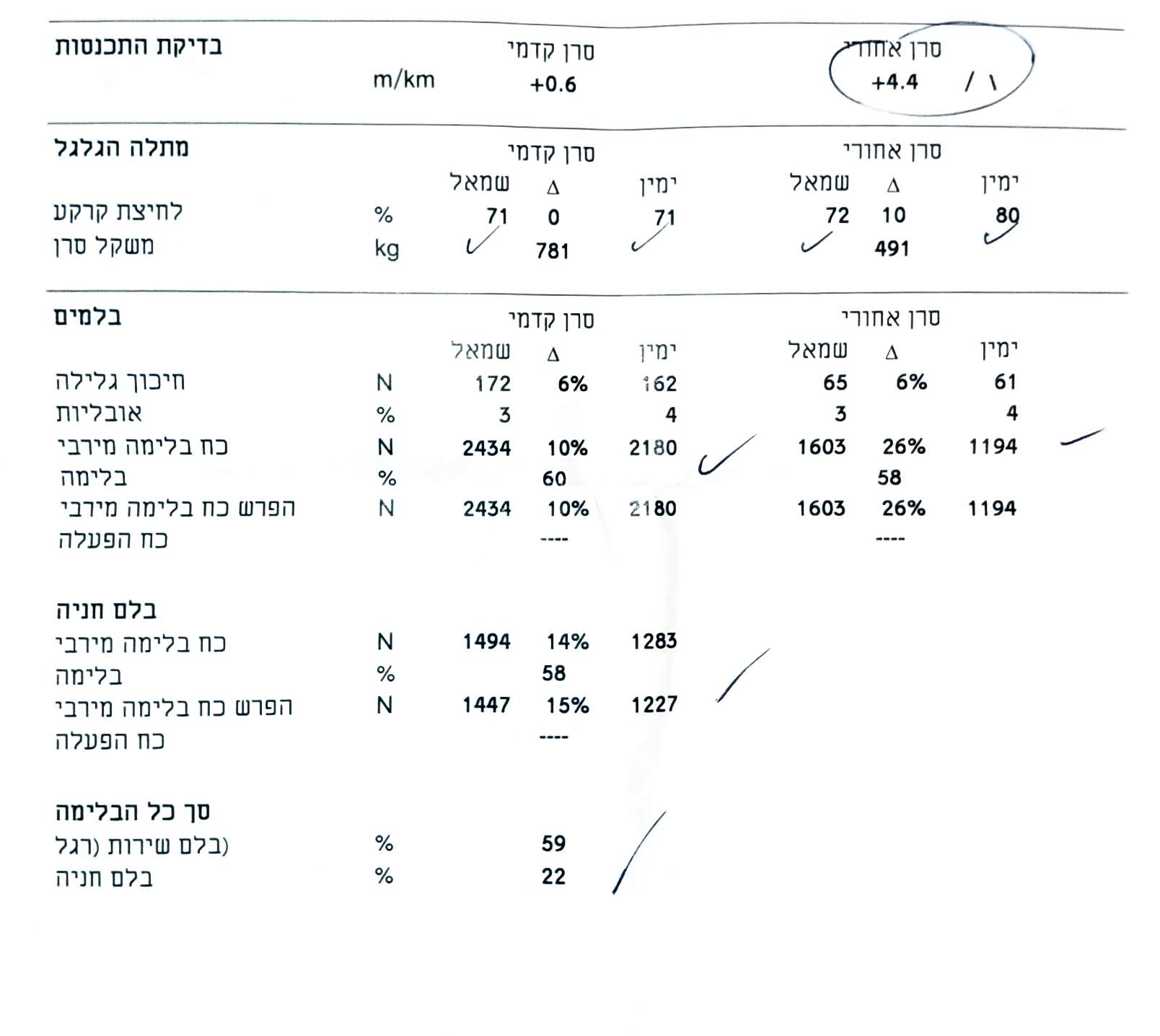

  17. סליחה, לא שמתי לב לשאלה הדבר היחיד שצויין בסעיף הזה שהוא: [סרן קדמי ומערכת היגוי] : "לתקן זווית היגוי - מקבילית סרנים" תודה

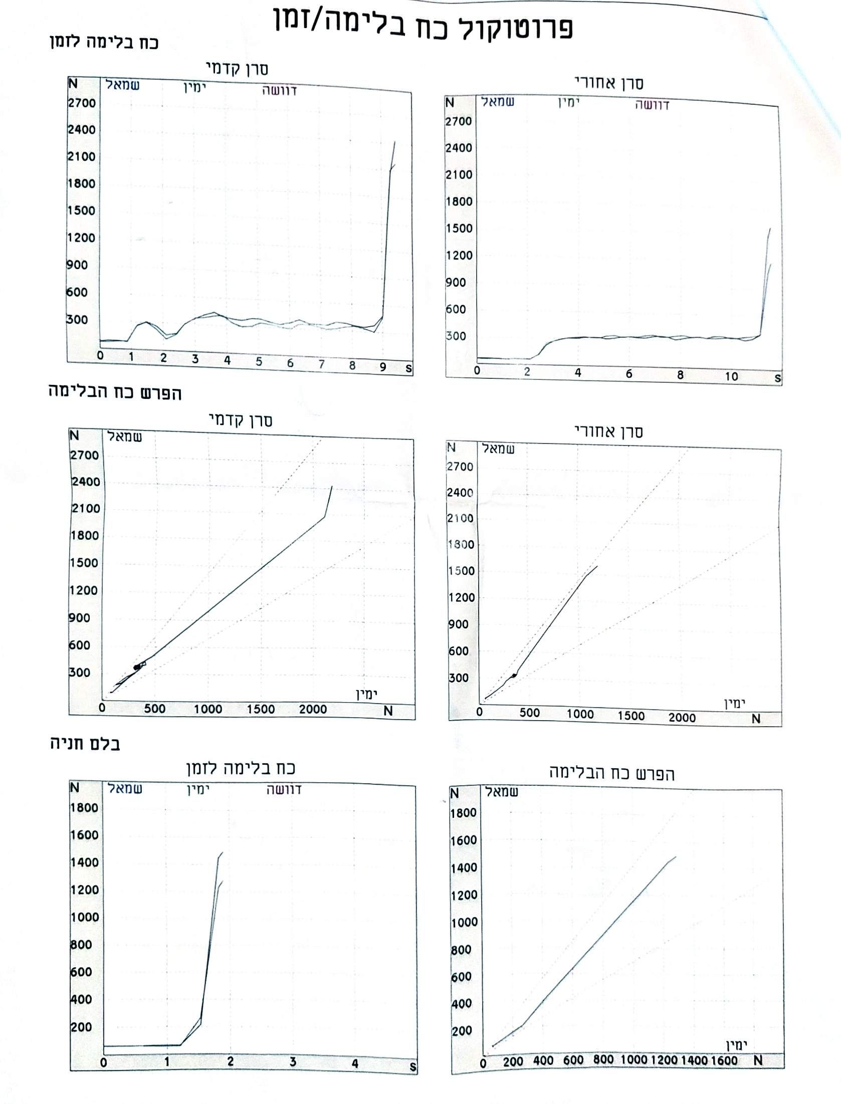

  18. תודה לעונים, הנה המשך התוצאות לגבי כח בלימה מתלים ובדיקת התכנסות

  22. שלום, בבדיקה לפני קנייה של מאזדה 3 2010 נאמר לי שצריך לתקן זווית היגוי, מקבילות סרנים האם תוכלו להסביר לי איפה מתקנים את זה? האם במוסך? האם במכון פרונטים? האם במאזדה 3 ניתן לכוון את זווית ההיגוי? או שצריך להחליף את כל הסרן? מה המשמעות של תוצאה כזאת - סטייה של +4.4m/km על התנהגות הרכב? מצ"ב דו"ח הבדיקה. תודה!
