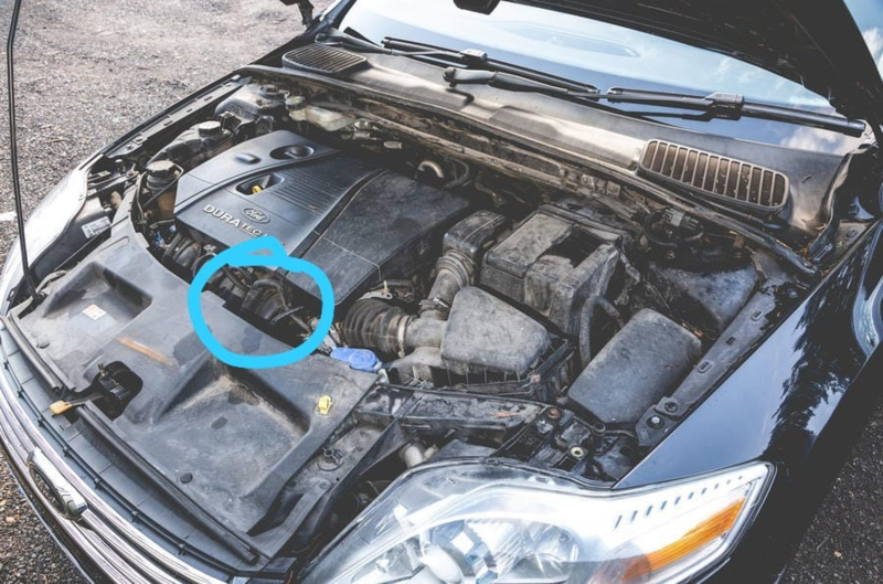

לפני שאתה רוכש, תוודא שמתאים לשלך https://www.amazon.com/gp/product/B076Q7TLHF/ref=ppx_yo_dt_b_asin_title_o00_s00?ie=UTF8&psc=1
רק מעדכן שהחלפתי את 2 החיישנים (נרכשו באמזון בפחות מ-140 ש"ח לזוג כולל משלוח, בארץ ביקשו ממני 690 לאחד!!!) ובינתיים נראה שעזר.

שבוע טוב חברים, פורד מונדאו 2010 מנוע 2.3 בנזין לא טורבו. באמצע נסיעה מרגיש סחיבה קצת קשה, בעיקר בעליות. בסריקה בטורק עלה קוד תקלה P2008 - Intake manifold runner control circuit open bank1 a. איפוס תקלה לא עזר (חוזר אחרי 10 מטר נסיעה). לפני כחודש לא נדלקה נורת 'בדוק מנוע', הפעם הזו כן נדלקה. משיטוט קל ברשת הבנתי שזו תקלה באחד מהחיישנים של 'בקרת אורך סעפת יניקה' [האמת, אין לי מושג מה זה אומר ומה התפקיד של החיישנים האלו]. אחרי חיפוש קצרצר מצאתי את החיישנים במיקום ממש נגיש (התמונה מAutoCar). הפעלתי מנוע וניתקתי אחד אחד ויש 'קליק' בשניה שאני מחבר אותם בחזרה. אם אני מבין נכון - זה אומר שהחיישן מקבל חשמל וגם עובד. מה עוד לבדוק? חשבתי אולי לנתק את הצינורות וואקום ולבדוק אם אחד מהם 'שואב' אוויר והשני לא, אני צודק? אם כן - איך אפשר לדעת איזה מהם אמור לשאוב ואיזה לא?
