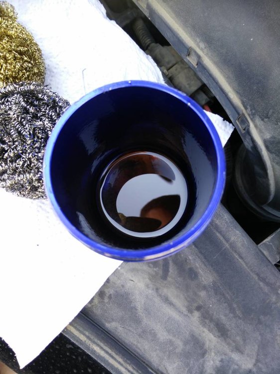

anton.ratner פרסם הודעה בנושא של diveman בתוך טכני, אחזקה וטיפולים
הבטחתי לעדכן. לאחר נסיעה מעכו לאילת וחזרה, ( כ1000 ק''מ ) עם רכב מלא ועליות חזרה בכביש 40 שבוצעו רובן בסל'ד של 3500-4500 rpm החלטתי לבדוק מה קורה עם הלוכד שמן. לא הופתעתי לגלות כמות שמן לא מבוטלת, שהייתה צריכה להישרף שוב אילו לא היה מותקן הלוכד. Sent from my SM-N950F using Tapatalk -
