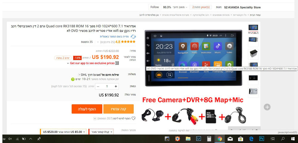

צריך בשביל שזה יעבוד בWIFI דונגל שמשדר WIFI זה מה שאני קניתי (עדיין בדרך אני יעדכן שיגיע)
התקנתי מערכת אנדרואיד לרכב (בהמשך אכין סקירה המחיר ממש זול ולבנתיים אני מרוצה) אז כך קודם היה מותקן 1DIN בסיסי של פנסוניק, שם הפיקוד מההגה עבד. מכיון שהחיווט מהצמה של פנסוניק הוא בצבעים אוניברסליים התחברתי אליו. הכל עובד חוץ מ...פיקוד ההגה. לא נראה לי שצריך מתאם כי בפנסוניק לא ממש היה. אם אני טועה אשמח להבהרה. בצמה של המערכת יש שני חוטים KEY1-2 נדמה ל שבפנסוניק רק חוט אחד. המצב כעת שהמערכת כן מזהה את הלחצנים אבל לא מצליחה לנעול אותם על פקודה מסויימת. ניסיתי כמה אפשרויות לבנתיים לא הצלחתי. אשמח לעזרה ממי שמכיר את החיווט ברכב/לבעל פתרון. תודה.
שלום וברכה לחברים היקרים!! אז ככה קניתי מעאכת אנדרואיד אוניבקסלית לרכב שלי. אני מתכוון להתקין אותה בעצמי וכבר עברתי על המדריך המפורט והמושקע כאן להתקנת יחידת ראש. (אני מתכנן להתקין בסובארו B3 שכבר מותקנת בו מערכת אפטר מרקט כך ההצמה כבר נחתכה פעם אחת) בשלב ראשון ניסיתי למפות את החוטים בצמה האוניברסלית של המערכת ונתקלתי בכמה לא מזוהים- 1- חוט ורוד עם תוית מוצמדת עפ הכיתוב BACK 2-חוט כתום עם תוית עם הכיתוב ILL 3- שתי חוטים עם הכיתובים KEY1/2 מניח שזה קשור לשליטה מההגה אשמח להבהרה. (אגב בהגה יש 4 לחצנים שקשורים לסטריאו אשמח להסבר. ווליום-+ שירים אחורה וקדימה. ובורר מצבים). תודה!!

תודה. כמה זה בערך העמלות הנוספות? 1024*600 ב7' זה לא מספיק? זה נראה לי הסטנדרט לא מצאתי כאלו עם יותר. אם אתה מתמצא במערכות האלו אשמח להכוננה.
