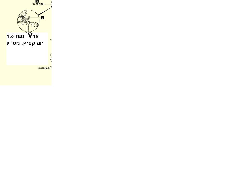

שאלה על מותחן רצועת תיזמון - פורד אסקורט 95
davidmzr פרסם הודעה בנושא של shtud1 בתוך טכני, אחזקה וטיפולים
סיבכת אותי, בגלל שלא כתבת נפח מההתחלה. קרא כאן את הוראות ההרכבה, בעיקר את השורה הראשונה שמתייחסת לקפיץ. דוד. טיימינג.doc -
יש קפיץ בתוכו. לפני שמרכיבים את המותחן לבלוק, לוחצים את המותחן ביד ונועלים אותו, עם מברג דק. הנעילה מתבצעת ע"י שן שלא נותת לו לעוף החוצה. חס וחלילה לא לשכוח לשחררו לאחר ההרכבה. מסובבים את השן כדי לשחררו על השרשרת. זאת למעשה גם המתיחה שלה, יחד עם לחץ השמן שמגיע מהמנוע כאשר מניעים. תפקיד נוסף של השן הוא, לא לתת לו לחזור אחורה. דוד. -
