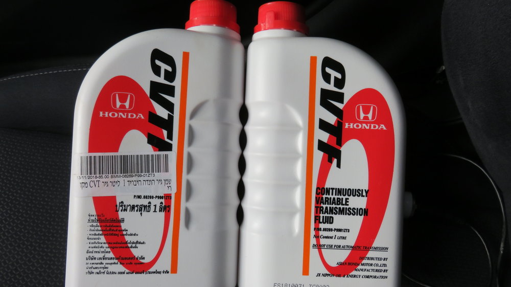

  5. תודה לכולם הלכתי לחנות אמי פרטס בגבעת שאול ירושלים, נתנו לי שמן גיר מקורי של הונדה בבקבוק לבן אדום (מצורף תמונה) בשונה מהבקבוק האפור שמופיע בהודעה הראשונה בשרשור, אני לא ממש מבין בזה ושואל האם יש הבדל ביניהם, במיוחד שההחלפה היא חלקית ואני לא רוצה לערבב שני סוגים. דבר נוסף לטובת המשתמשים שיחפשו בעתיד איך מאפסים את הודעה לאחר ההחלפה, אז ברכב שלי 2012, יש ללחוץ על כפתור RESET/SEL כשהרכב מכובה, להמשיך ללחוץ ולהתניע במסך תופיע האפשרות לביטול, יש סירטונים ביוטיוב גם על דגמים קודמים
  6. תודה רבה, כלומר שאין הבדל אם כתוב cvt או cvtf ?
