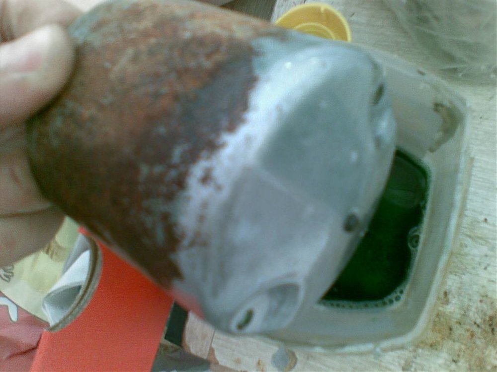

הרכבות בית מנוע - ניקוי. הכנסת גיר. מנוף בלם יד. קבלים בלם יד, ספידומטר וקלאצ'. מיכל נוזל הידראולי. ועוד...

שלום חברים, בברכת שנה טובה קצת עידכונים על ההתקדמות. כאמור מעלה, התרכזתי בחלק הקדמי - בומבות קדמיות - פורק ונוקו.
