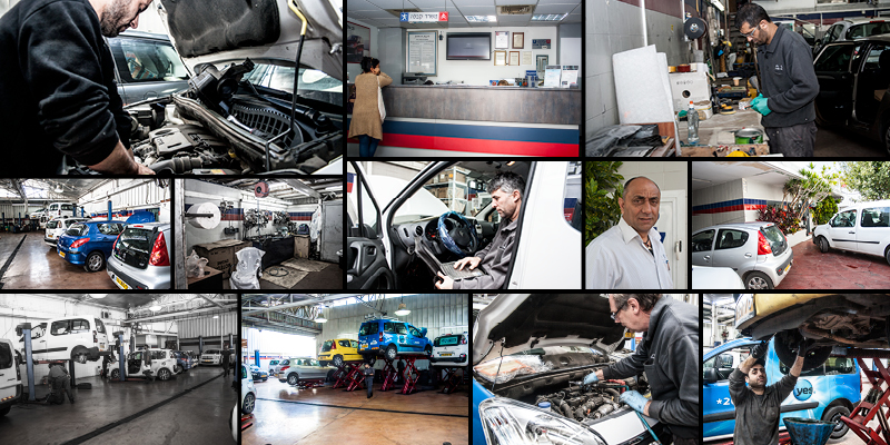

שלום לכם, אנו, במרכז השירות, עוקבים אחר הפורום המכובד הזה כבר תקופה די ארוכה ולאחרונה גמלה בליבנו החלטה, להצטרף אל הפורום כנותני שירות ומייעצים. אז ראשית, היכרות קצרה. נעים להכיר, שמי אילן צח ואני הבעלים של "ליטל 2008, מרכז שירות מורשה פיג'ו סיטרואן" שיושב ברחוב האחים מסלוויטה 8 בתל אביב. מרכז השירות קיים כ-20 שנה והתמחותו, פי שניתן להבין מהכותרת, היא רכבי פיג'ו וסיטרואן. המרכז מחולק ל-4 מחלקות עבודה עיקריות: מכונאות כללית: מחלקת המכונאות של המרכז עומדת בסטנדרטים הגבוהים ביותר, המוכתבים ע"י היבואן הרשמי וע"י היצרן, איתו אנו עומדים בקשר מתמיד לקבלת עדכונים, רשמים, מחקרי לימוד, סיפורי הצלחה ועוד... שנות הוותק הרבות והידע והנסיון שנצבר, מעמידים את מחלקת המכונאות של מרכז השירות כמובילה בתחום ומזכה אותנו בלא מעט פרסים ותעודות הערכה. צוות המכונאים במרכז עובר השתלמויות והדרכות תכופות המקנות לו את היכולת והידע לטפל ברכבכם בצורה הטובה ביותר. מעבדת שיפוץ גירים ומכלולים: צוות מיומן ומנוסה הנותן מענה מקצועי לשיפוץ מנועים, תיבות הילוכים אוטומטיות, תיבות הילוכים ידניות, מתנעים אלטרנטורים, ובנוסף אמון צוות המומחים גם על שיפוץ חלקי חשמל ואלקטרוניקה שונים. צוות המומחים של מעבדת שיפוץ הגירים במרכז שירות ליטל 2008 – מוסך פיג'ו סיטרואן תל אביב הינו בעל ידע וניסיון של שנים רבות ותארים אקדמיים כל אחד בתחומו וזה מהווה תרומה נכבדת להיותנו מרכז שרות מומחה ומוביל. מחלקת דיאגנוסטיקה ואבחון תקלות: כפי שכולכם כבר יודעים, רכבים מודרניים נשלטים ברובם ע"י מערכות מחשב מתוחכמות, והאבחון הראשוני של מרבית התקלות מתבצע באמצעות התחברות למחשבי הרכב וזהוי נכון של התקלה. במרכז השירות מחלקה מקצועית במיוחד. לאחרונה נציג המרכז לקח חלק באולימפיאדת המכונאים של פיג'ו סיטרואן בצרפת ויחד עם שותפים נוספים מישראל הביא את הצוות הישראלי למקום השלישי והמכובד מבין 56 משלחות מרחבי העולם. מחלקת פחחות וצבע: במרכז השירות, מחלקת פחחות וצבע מהמובילות בארץ וצוות מיומן ומקצועי במיוחד. החומרים בהם אנו משתמשים הם מהמובילים בעולם, ואנו גאים להיות מבין נותני השירות המובילים בתחומם בארץ. בנוסף, משמש מרכז השירות כמוסך הסדר עם חברות ביטוח שונות, והסטנדרטים הגבוהים שאנו מחוייבים אליהם ועומדים בהם, באים לידי ביטוי גם בעבודה מול חברות הביטוח. החל משבוע שעבר אנו במעקב אחר כל הפוסטים הרלוונטיים לרכבי הקונצרן בהם אנו מטפלים כאן בפורום ונשמח לחלוק את הידע המקצועי ע"מ לאפשר לכם להנות מהרכישה המוטורית שלכם במינימום הוצאות ובמקסימום בטיחות ואמינות. אתם מוזמנים לפנות אלינו גם כאן, באמצעות מסרים פרטיים, גם באמצעות אתר האינטרנט שלנו וגם באמצעות עמוד הפייסבוק שלנו ואנו מצידנו נשתדל לסייע עד כמה שרק נוכל. נשמח לשרתכם אילן צח וצוות מרכז שירות ליטל
