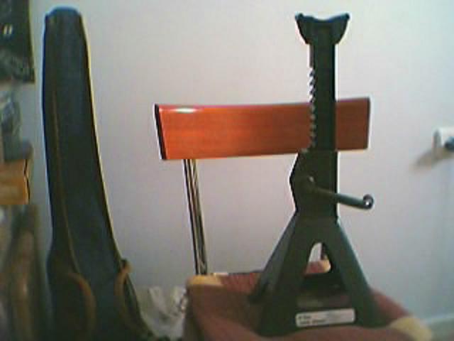

אהלן חברים. הרגע חזרתי הביתה לאחר שקניתי ארגז כלים וזוג בוקים 4 טון. מדובר בארגז כלים מתוצרת KING TOOLS GS זהו סט כלים תוצרת גרמניה והחלקים נראים באיכות גבוהה מאוד. יש בסט הכלים 57 חלקים: 6-24 מ"מ מאריך קצר מאריך ארוך בוקסה מתכווננת בוקסה אוניברסלית שמשנה את גודל החיבור מ 8\3 ל 2\1 +חור עגול להכנסת ידית כח בוקסה 16 מ"מ מוארכת לפלאגים בוקסה 21 מ"מ מוארכת לפלאגים 12 בוקסות E E4-E20 8 בוקסות כוכב ביט T10-T45 (בגודל 4\1) יש מתאם 10 בוקסות ביט T10-T55 וכמובן כל החלקים בתוך ארגז כלים די יפה. וכפי שציינתי קניתי גם בוקים 4 טון מחיר ארגז הכלים היה 240 לפני מע"מ ומחיר הבוקים 100 לפני מע"מ חוות דעת, תגובות ושאלות יתקבלו בשימחה נ.ב לא היו להם ג'קים לכן אם מישהו יודע איפה אפשר לרכוש ג'ק עגלה 2 טון בזול זה הזמן לאמר.
