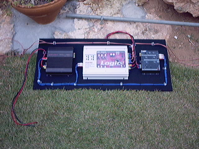

  13. טוב אז זה חצי מצולם מיכיון שהמצלמה שלי היתקלקלה ואיתה כל התמונות שפירטו כל שלב אז נתחיל חבר שלי החליט שהוא רוצה להתקין מ"ע לרכב הוא הלך ושילם על מגבר של logic וסט קומפוננטים של ליטנינג אודיו וסאב לאחר התקנה של חצי יום (לא ברור על מה ) הוא חוזר אלי שמח וצוהל ומספרלי על הקניה החדשה החלקים ממש סבבה גם המחיר ואז נישאר רק לישמוע טוב נו אז אני מקבל את הקריז אני ניכנס לרכב ושומעים על הפנים המתקין סיפר לו שלא צריך את הרמקולים מאחור וניתק לו אותם(7/10 של פיוניר) ,מה שנכון אבל רק בהתקנה מיקצועית מאוד שכוללת תוספות מסויימות ,הבס לא נישמע כלל והטוויטרים חוגגים לאחר דיבור קצר יש הסכמה שצריך לעשות משהוא ואז אני ניכנס לפעולה לקיחת מידות למגש (יחובר מאחור בפגש שלא יראו כלום) קניית קרוס (ממש טוב של logic שמאפשר כיוון עוצמה ותדר של הסאב מקידמת הרכב) בד אקוסטי לעטוף את המגש קבלים מחברים ברגים ועוד ..... לאחר חיתוך המגש לפי הצורה הרצויה הודבק הבד האקוסטי על המגש (בעזרת ספריי דבק מגע) ואז הוכל מיקום של שני המגברים והקרוס בצורה שתתאים לרכב כלומר שהמגש יסגר יפה ותוך כדי היתחשבות במעבר כבלי מתח וה-RCA לאחר שהמגברים והקרוס קובעו במקום העברתי את ה-RCA בצד אחד של המגש וכל שאר החיבורים של המתח רימווט ומינוס בצד השני למניאת השראות מה שיוצר רעשים לאחר שהכל ניבדק שהאורכים מתאימים קובעו גם הכבלים בצורה אסטטית והוכנו גם כבלים לרמקולים האחוריים שלא היו מחוברים במקור כל העבודה נימשכה כשעה וחצי אז קבלו מיספר תמונות לפחות מיסוף הפרוייקט טוב את המשך הפרוייקט ההתקנה ברכב נפרסם בפעל הבאה אז ביי בינתיים
