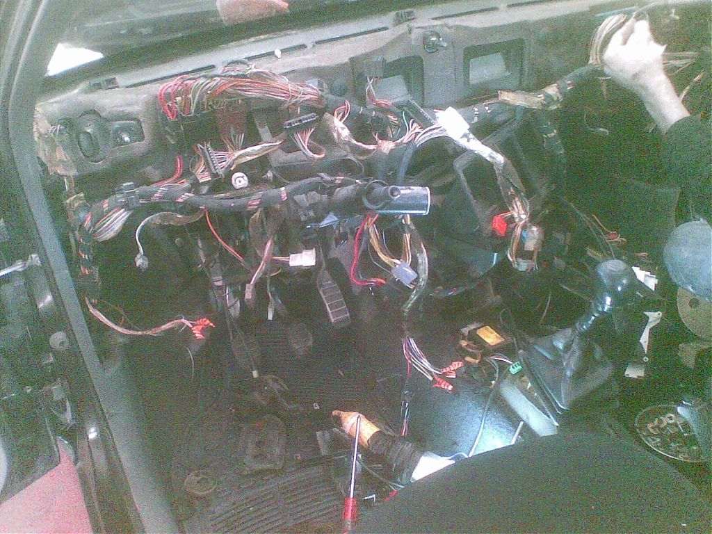

הי דניאל . טוב מיד אחרי הכתיבה פירקתי שוב ופירקתי גם את כל המחברים ע"י הסרת הבדיל הישן והילחמתי חזרה הכל נקי ובדיל חדש שוב עובד. כנראה שהחלק הנ"ל עשוי במדינת עולם שלישי או במדינות ערב, על האביזרים רשום מרוקו, והחברה הראשית איטלקית וארץ היצור "צרפת" מפתיע שלרכב כזה ...... לא אמשיך שלא יתרגזו כאן אנשים, רכב מאכזב מאד התעסקות כמו רכבים ישנים ... הערה: כאחד שעבד בפאב גדול ליצור צ'יפים דע לך שאביזרים אשר מולחמים על מעגלים מודפסים עוברים בדיקות הרס ועל הרס בטמפ הרבה יותר גבוהה מהלחמה ביחוד שכהם אמורים להיות לתעשית הרכב. מדובר על מאות רבות של טמפרטורות החלק הזה ספציפית מגיע בעצמו לטמפ מאד גבוהות בכל מקרה אכין לי אחד לרזרבה לפעם הבאה בהזדמנות הקרובה, התברר לי שיש את אותו החלק גם ברנו מגאן אולי שם יהיה יותר זול. -

הי שוב כנראה שהרכב הזה לא מסכים לנסוע ללא ביקור במוסכים. היום שוב הפסיק המאוורר והמזגן, בדקתי את ההלחמה בבקר שנמצא בתוך תעלת המיזוג ועכשיו היא שלמה. החלק שוב לא מתפקד, עם יש ראיון אני אשמח לשמוע. בדקתי מגיע מתח לצמה.פיוזים תקינים ושלמים. HELP -

חיפשתי החלק ומצאתי אבל ארנון צדק הלחמה בפין מתח היתה חופשיה הלחמתי אותה חזרה עברתי כבר על הדרך על כל ההלחמות והעסק עובד. ת ו ד ה נ.ב מחירים חדש 845 כולל ישן מפרוקיה 350 -

OK אבל היכן ממוקמת היחידה ? פתחתי את הריפוד מתחת לתא הכפפות ולא רואה כלום. האם צריך לפרק את תא הכפפות? -
היום סוף סוף נסעתי ברכב אחרי הרבה זמן (שהוא אצל ביתי ואשתי) גיליתי האוורר בתוך הרכב לא מתחיל לעבוד בלחיצה על הכפתור הפעלה כמו כן מיזוג לא נכנס לעבוד, יש למישהו נסיון? או ששוב להכין את ה... למוסך? בדקתי פיוזים הם שלמים (פשוט מידי ל C5) טילפנתי למוסך המפורסם התשובה היתה בטח בקר מהירות הלך... תגיע לדיאגנוזה. התרסים זזים לפי דרישה של הכפתורים זה ניסיתי ושומעים אותם זזים . הצג תקין ומראה שהמאווררים לא עובדים. HELP
