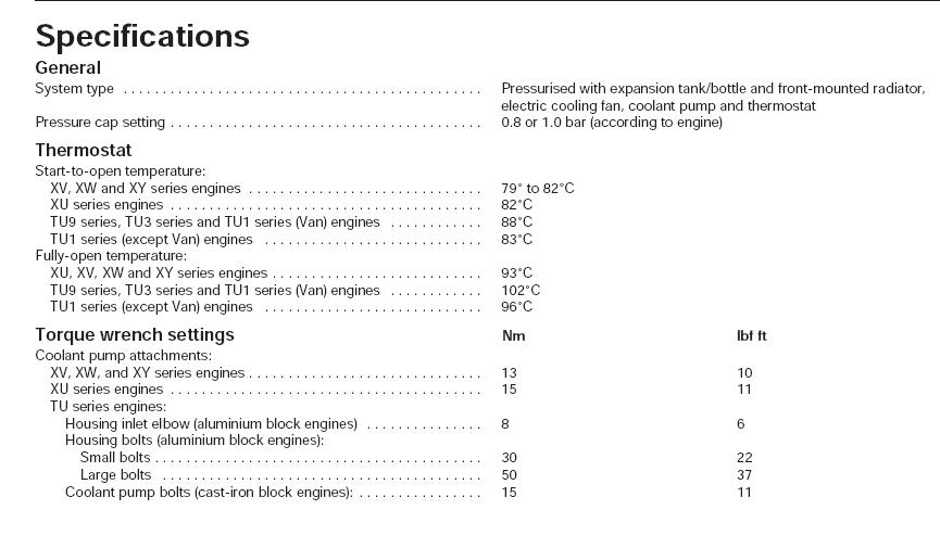

תודה רבה לכולכם על העזרה, לא שמתי לב האם יש לי את הפין הזה, אבל זה נשמע כמו משהו שאמור להציל את המנוע מזריקת נוזל קר מאד על מנוע חם. בכל מקרה , שמעתי שיש כאלו שקודחים חור קטן כדי שיזלגו מים חמים לרדיאטור וכך כשהטרמוסטט יפתח לא תהיה צניחה כזו. יש טעם לעשות את זה? ראיתי שבהיינס רשום שבמנוע TU3 צריך טרמוסטט שנפתח ב 88 (צירפתי תמונה) , ואני קניתי של 82, קריטי? תודה רבה. -
