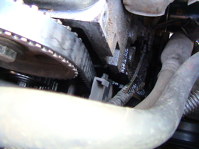

זה יכול להיות סתם שטות. מילאת שמן לאחרונה? לפעמים נשפך קצת על הסעפת או על מקום חם וזה מתאדה בצורה כזאת, תן מיקום מדוייק. -
אני כמעט בטוח שהברגים נסגרו כמו שצריך, כי האחרון שסגר אותם , עשה זאת במפעל בצרפת, אי שם בשנת 93. בכל אופן, אני לא יודע אם אתה זוכר ג'ק,אבל פתחתי לפני זמן מה שרשור על זריקת מים קרים של הטרמוסטט החדש שהתקנתי, וצניחה מהירה של הטמפ' כשהוא נפתח בפעם הראשונה, עד כמה שזכור לי הגבת בשרשור הזה די הרבה. האם אתה חושב שיש מצב שהראש התעוות כתוצאה מזריקת מים קרים על האלומיניום החם במשך השבועות האחרונים? 60 אלף ק"מ נסעתי ולא היו נזילות בכלל, רק לאחר החלפת הטרמוסטט זה קרה. יש מצב לעיוות הראש בגלל המים הקרים? או שזה בגלל טמפ עבודה גבוה יחסית למה שהיה?(למרות שגם לפני התקנת הטרמוסטט הייתי מגיע איתו לטמפ' עבודה בעיר למשל) תודה רבה לך!
תודה רבה לכולכם על העזרה, בני האטם הזה הוא לא חליפי כי הראש במנוע הזה מעולם לא נפתח, אני יודע זאת כי אני יד 2 ויש לי את כל הסטוריית הטיפולים שלו, האם זה יכול לקרות גם באטם מקורי? ג'ק, רשמת שזה יכול להיווצר מעיוות של הראש, האם יכול להיות קשר לכך שהחלפתי לפני כמה שבועות טרמוסטט?? נסעתי על הרכב כ 60 אלף ק"מ ולא היו נזילות, וזמן קצר אחרי החלפת טרמוסטט זה קורה. המנוע היה "רגיל" לעבוד בטמפרטורה נמוכה מאד, ועכשיו עומד קבוע על 80 ,האם יש קשר? האם מעבר לשמן20w50 יכול לצמצם את היקף הנזילה? אני מניח שאם לא הצעתם טיפול זול ופשוט יותר מלהרים ראש, כנראה שהוא לא קיים, אם המצב לא ישתפר כתוצאה מהחלפת שמן ל20w50 (אודה לכם אם תחוו דעתכם על כך) אני כנראה אפנה לעזרתך בני, אשתדל למשוך עם זה כמה שניתן בגבול הסביר, בניתיים רצועת הטימינג לא רטובה, כי השמן זולג ישר על הבלוק ולא נוגע בה. תודה רבה, חג שמח.

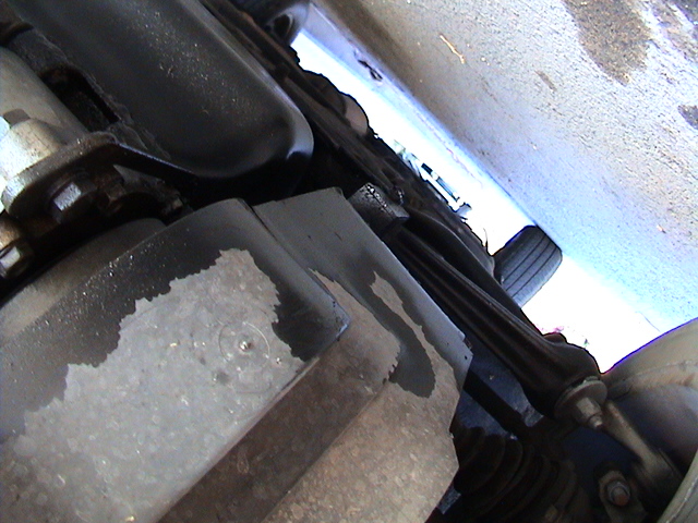

שלום לכולם וחג שמח. אתמול ביקר אותי חבר ושאל אותי למה יש לי מתחת לאוטו כתמי שמן,הוא יודע שרק הרכב שלי חונה שם, כשניגשתי לבדוק מה קורה חשכו עיני. בלוק המנוע רטוב בשמן, שנוזל גם על זרוע פרונט, גומיית ציריה פנימית, אגן שמן, והפלסטיק שמתחת למדחס המזגן. ואם כל האיברים שהורטבו בשמן לא מספיקים- אז הוא גם נוזל על הריצפה כמו שניתן לראות בתמונה. ניגשתי לפרק את מכסה הפלסטיק של רצועת הטיימינג, כדי לראות אם זה מחזיר שמן, למרות שהחלפתי את שניהם בטיפול הטיימינג לפני 30 אלף ק"מ. לפי מה שראיתי מחזיר שמן עליון של הטיימינג לא נוזל, ואני רואה שהרטיבות נמצאת גם מעל משאבת המים ומחזיר שמן תחתון, כלומר הדליפה מעליהם ולא מהם. האם זו בעיה ידועה במנוע 1400 ששמן מנוע בצד הזה פורץ ונוזל בצורה כזו? האם אין מנוס מלפרק את ראש המנוע? או שניתן לאטום בין חיבור הבלוק לראש בסיליקון אדום למשל?? כל עצה ועזרה תתקבל בברכה, הרכב סוחב מעולה, ואין שום בעיה בנסיעה , אני נוהג בו בזהירות ובעדינות המנוע עבר 160 אלף ק"מ, ולא חסר כמעט שמן, למרות הנזילה. תודה רבה על כל עזרה, אני מקווה לבשורות טובות מכם.
פיזו 205 1400 קרבורטור שנת 93 דגם סטייל ,חדשה מהשקיות.
הוא לא היה מיידי, אחרי כמה דקות כבה, אולי המצבר היה חלש.
אלטרנטור לא מטעין, אבל שמעתי שהרצועה יכולה לגרום לנזק גם בטיימינג אם היא מצליחה לחדור את הכיסוי שלו.
