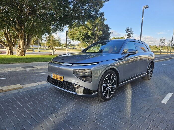

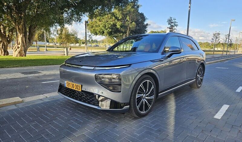

    ה G9 הוא הדגם הנוסף של Xpeng שהושק בישראל לפני כחודש. מדובר בקרוסאובר מגודל, כל חשמלי, שהושק בשלוש גירסאות.

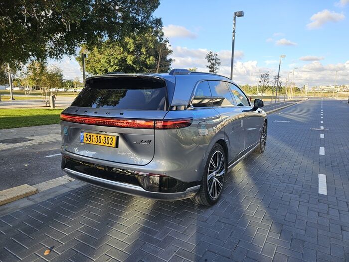

    העיצוב החיצוני של ה G9 מרשים אבל לא נופל לעולם הקלישאתי של קרוסאוברים סיניים מוחצנים מדי כמו וויה פרי או הונגצ'י.  הקורה האחורית איכשהו פחות משתלבת לטעמי, אבל זה מאוד סובייקטיבי. פס הלד האחורי עבר עיבוי משמעותי ב G9 לעומת ה P7, ועדיין לא מוגזם.
    כיתוב מושחר  XPENG ועוד אחד קטן ל G9 Performance, וזהו. מאוד מאופק, ואני חייב להחמיא למעצבי Xpeng על האיפוק והיכולת לייצר מראה הרמוני ובוגר, ולא לחסל את מצבורי הכרום בעולם על כיעור רכב.

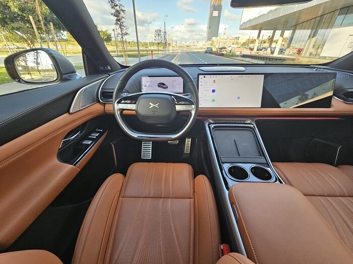

    פנים הרכב מאוד נקי מבחינת עיצוב, עם מעט מאוד מתגים. מול הנהג הגה דו חישורי כשבאופן לא שגרתי, ניתן לכוון את המזגן ממתגים שעל ההגה. לוח מחוונים בגודל 10.25'' שכבר קשה לקרוא לו לוח מחוונים. מדובר במסך עם מגוון מידע שימושי על הרכב. במרכז הדשבורד מסך מולטימדיה בגודל 14.96'', וצמוד אליו מסך נוסף בגודל זהה עבור הנוסע ליד הנהג עם מגוון אפליקציות לצפייה בסרטים ועוד. המסך לא ניתן לצפייה מעמדת הנהג, אלא רק ממושב הנוסע.
    מושב הנהג חשמלי כמובן, מחומם ומאוורר. מערכת השמע ברכב המבחן גם היא מתוצרת Dynaudio הדנית, בדומה ל P7. דגם המבחן נהנה גם ממושבים אחוריים חשמליים, הדום לנוסע, עיסוי למושבים הקדמיים והאחוריים ועוד. אם המסר לא עבר, אז ה G9 Performance מאובזרת ברמות הגבוהות ביותר שאפשר.
