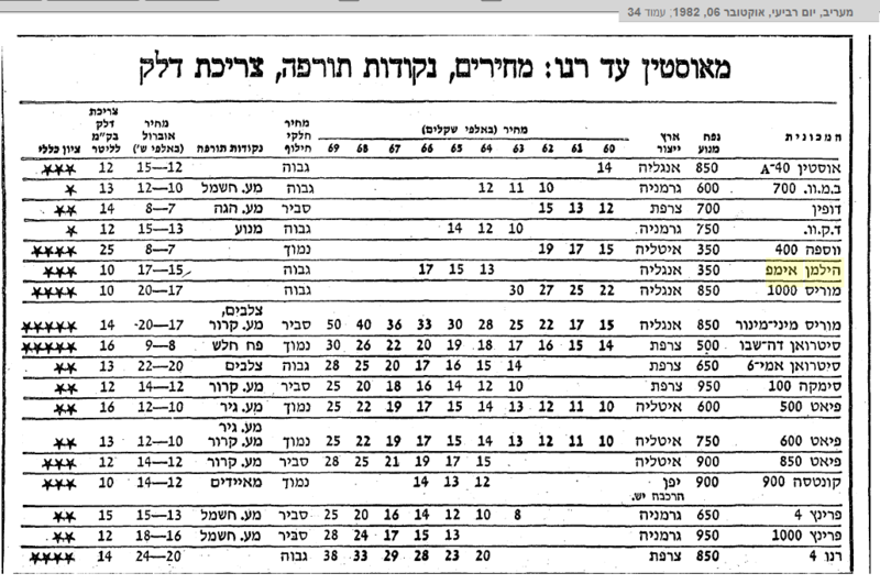

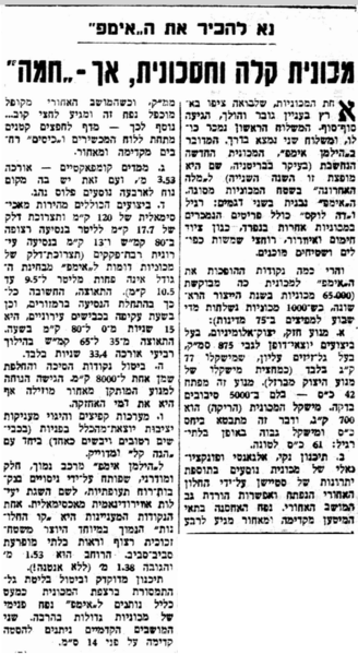

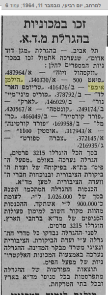

    האימפ אכן יובאה לארץ:
    הנה כמה פנינים (מזכיר לי את האופל קורסה "מפעל הפיס")

    המחירון די מאוחר, נקוב בשקלים, לפיכך הוא מהמחצית הראשונה של שנות ה-80, ולפי המספרים הנמוכים כנראה מתחילתן.
    "הגרלת מד"א" - הגרלות היו דרך מקובלת לאיסוף כספים על ידי מוסדות שונים. בדרך כלל ארוע שנתי, בדומה למגביות שבהן עברו מתנדבים - לעתים קרובות תלמידים - מדלת לדלת והתרימו את האזרחים לטובת ארגונים כמו "אילן" או האגודה למען העיוור. לעתים היתה תמורה לתרומה, למשל ההתרמה למען העיוורים נערכה לפנינחנוכה והתורמים רכשו קופסת נרות.
