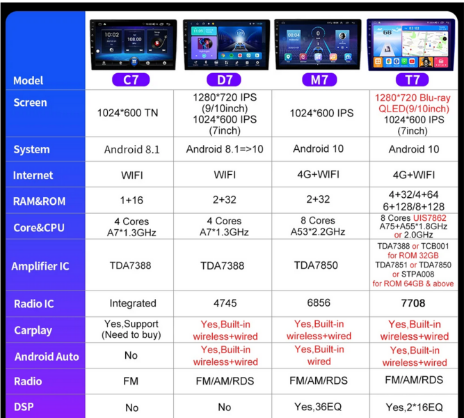

ממה שאני מבין - יש רק אנדרואיד 10. כל מה שלא אנדרואיד 10, זה זיוף ב99% מהמקרים (כלומר סתם כתוב אנדראויד 11/12/13).
קראתי המלצה על מכשירים מבוססים ציפסט 7862. יש להם מאווררים והם אמורים פחות להתחמם יחסית אם לא עובדים איתם חזק על איזה ניגון סרט. זה משהו שיחסית יש לו חצי אבא, לעומת כל השאר שאין להם כלום. שוב - אבא לציפסט וחמיכה מסויימת בפורומים בחול. הסיכוי לקבל תמיכה מתקדמת ממש מהסינים נמוך.
