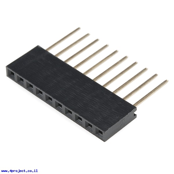

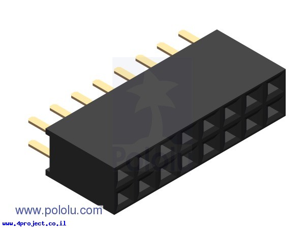

לא מכיר את הקונקטור של LG אבל אם הפסיעה (המרחק בין 2 פינים) שווה ל-2.54 מילימטר אתה יכול לבנות לבד קונקטור מסוקטים על-ידי הלחמת חוטים אליו.
איזה כייף לי :)
הרעיון שמרק10 הציג- גאוני.
לפני די הרבה שנים, הלחמתי כבלים לפינים עצמם וזה לא ממש נוח.

הבעיה שאם לא מורחים אפקוסי בצד ההלחמות הפינים בקונקטור עלולים לצאת. יש לי קונקטור דומה שבעבר בניתי לפני עידן האיביי.
