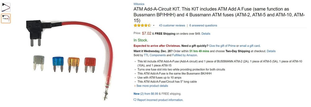

יש פתרון כפי שאמרו מעליי, התמונות מצורפות למטה.
1. אתה רוכש מפצל פיוזים ומתחבר לפיוז של המצת רכב (לרוב זה ה 10A או ה 15A ראה בדיאגרמה שלך ברכב/ספר רכב או על הכיסוי קופסאת פיוזים הפנימית ברכב).
שים לב שיש בתי פיוזים "קטנים ודקים" ובתי פיוזים "עבים", דע מה אתה צריך לפי הפיוז עצמו, בקישור ותמונה, זה קטן, למטה בלינקים יש גם עבים, תלוי מה נדרש.
https://www.amazon.com/gp/product/B007D5DB88/ref=oh_aui_detailpage_o09_s00?ie=UTF8&psc=1

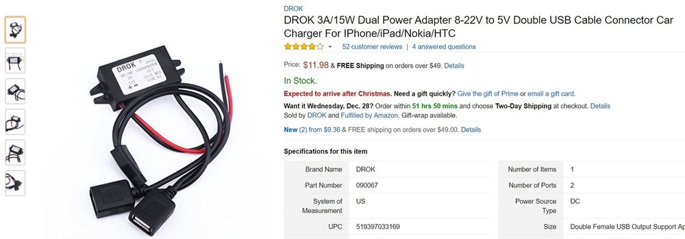

2. אליו אתה מחבר את הממיר מתח מ 12V ל 5V ואת המינוס לבורג/שלדה בקרבת המקום. (יש המון סוגים, תבחר משהו איכותי וטוב כי זה חשוב, לא כולם נותנים מה שמוצהר).
https://www.amazon.com/gp/product/B00F0CS1EK/ref=oh_aui_detailpage_o09_s00?ie=UTF8&psc=1

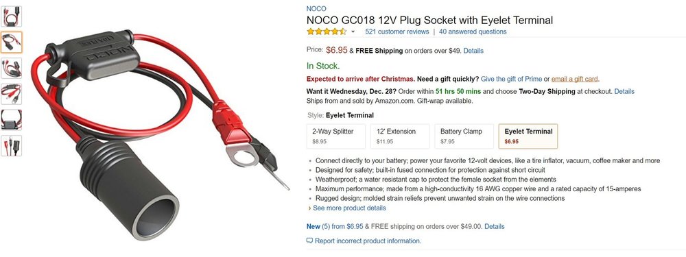

3. פתרון נוסף זה לרכוש יציאת מצת נוספת מ 12V, לשם כך תצטרך בכל מקרה מפצל פיוזים, ראה בתמונה.
רכוש כבל חשמל מאריך ותתקע את היציאת מצת הזאת היכן שתרצה, היות ולא נדרש לה שום ממיר או כל דבר כזה או אחר.
https://www.amazon.com/gp/product/B00G8WLW2Y/ref=oh_aui_detailpage_o01_s00?ie=UTF8&psc=1
*** את רוב המוצרים תמצא גם ב EBAY אם תרצה לפי השמות או דברים דומים.
