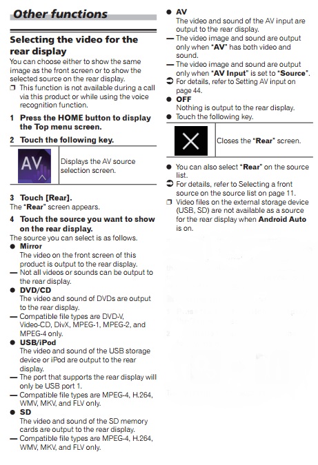

אם המערכת תומכת ב-Dual Zone, יתכן וניתן להגדיר מה מקור הניגון למסכים האחוריים.
מצרף לדוגמה תמונה של הגדרות במכשיר פיוניר:

אם אין הגדרה דומה לזו שאזכרתי, לא רואה איך זה בא לידי פתרון ללא החלפה של המערכת, או שימוש במסכים אחוריים עצמאיים (רק שאז אין לך שליטה בנושא מקדימה).
אם כי נשמע מוזר שהוא מנגן מכל המקורות שציינת בהתחלה, אבל דווקא מ-USB לא.
אם ה-DVD מנגן גם קבצי וידאו "רגילים" ולא רק דיסקים בפורמט DVD מקורי, אז אולי זה יהווה פתרון ביניים.
בדוק גם שאין קשר (ניגון ו/או כניסה להגדרות) לחוט זיהוי של מצב הילוך פארקינג/בלם יד במידה וקיים כזה.
