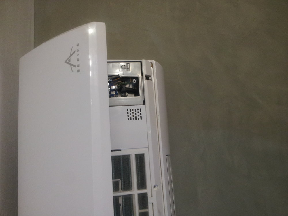

כאמור בכותרת, המזגן שלי מקרר באופן מרשים מדי, וגם כשהטמפרטורה נקבעת על 25 מעלות, עדיין זה מרגיש כמו 17
החשד שלי נפל על הרגש, אולי הוא לא מחובר טוב או לא תקין
על כל פנים, רכשתי רגש בכמה שקלים
השאלה שלי היא היכן הוא ממוקם?
אני רגיל מהמזגנים האחרים בבית [A10 A15] שהוא ממש מתחת לפילטרים, גלוי וחשוף לעין כל.
פה, פתחתי את מכסה הפלסטיק של הפילטרים והסרתי אותם, אך איך לו זכר.
האם הוא ממוקם במקום אחר?
ייתכן שהוא פשוט חסר?
תודה מראש

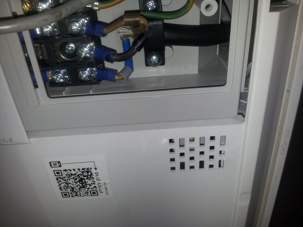

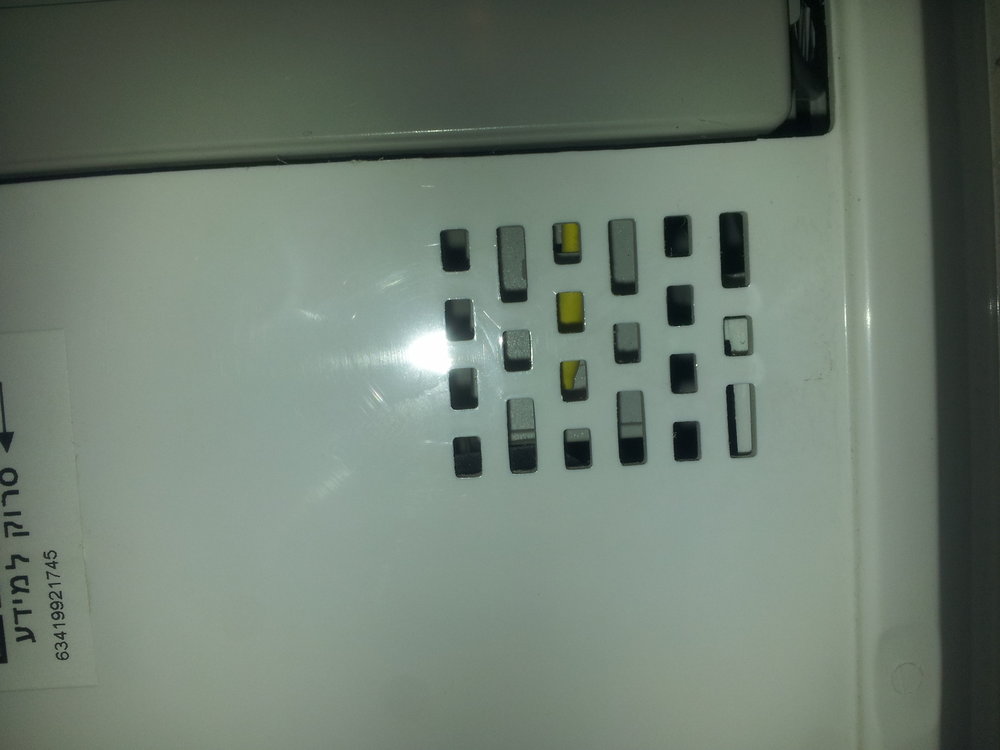

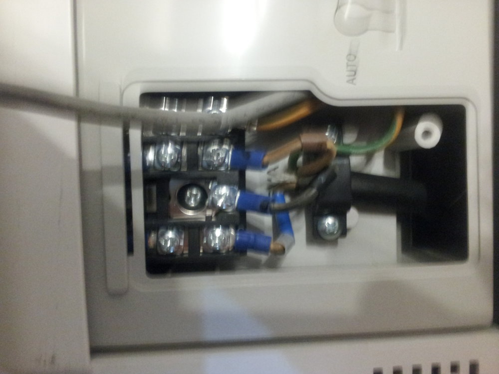

נראה שלא יספיק לפתוח את הדלתית בלבד.
אמנם פתיחה שלה מגלה את הרגש איפשהו מצד שמאל, אבל הוא תחוב שם ממש מתחת לפלסטיקה [החלק של השקע / תקע], מה שלא מאפשר לשלוף את הישן ולתחוב את החדש מבלי ממש לפרק את כל הפלסטיק, שלא לדבר על למשוך אותו כמו שצריך בתפסים המיועדים לכיוון למעלה [אוויר חוזר]
זו ההבחנה הדלה שלי לפחות.
מישהו מכיר מקרוב ויוכל לאשר / להפריך?
נ.ב.כאמור, במזגנים הקטנים, זה נורא פשוט - הכל נגיש בלי שום פירוק. לא נראה לי הגיוני כל הדבר הזה.
מצרף תמונות:
