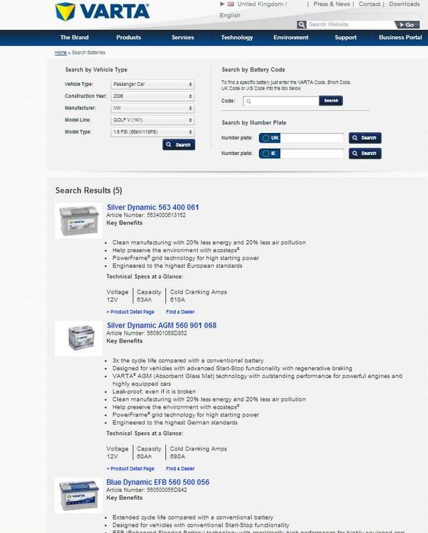

לחלק גדול מבעלי הרכבים האפליקציה וגם האתר לא תורמים הרבה מכיוון שתוצאות החיפוש של מצבר לרכב מסויים מניב בחירה בין 4-5 מצברים שונים כאשר חלקם בטכנולוגית EFB או AGM שאינם רלוונטים מבחינת מחיר וזמינות בארץ.
לדוגמא:
חיפוש מצבר לרכב שלי מניב 5 תוצאות למצבר המתאים לרכב שלי ומי שלא יודע איזה מצבר מקורי הותקן ברכב או מותקן מצבר תוצרת שנפ או וולטא לא יכול לדעת בוודאות איזה מצבר לבחור.
איזה כייף לי :)
זה מאד פשוט. האפליקציה נותנת לך מגוון מצברים בגודל פיסי, צורת התושבת, קוטביות ומינימום תכונות שקבע היצרן כסטנדרט. הם גם כותבים שם שהמצבר עולה או עונה על הגדרות OE.
אם האוטו שלך מצוייד במערכת סטארט/סטופ אתה חייב מצבר פריקה עמוקה מסוג AGM יקר או להסתפק במצבר EFB פחות יעיל וזול יותר.
אם האוטו שלך לא מצוייד במערכת הנ״ל, בחר מבין המצברים הסטנדרטיים. כולם טובים ומיוצרים בדיוק באותה השיטה ויש להם את אותן התכונות המייחדות את מצברי וורטא. הצבעים מסמלים בעיקר תקופות אחריות שונות. השחור הכי זול והכסוף הכי יקר. לעיתים גם יש שוני בכושר התנעה בקור. ככל שגבוה יותר זה טוב יותר. מניסיון אישי למכונית ללא מערכת סטארט/סטופ וורטא כחול הוא השילוב המוצלח בין תוחלת חיים, אחריות ועלות.

אני יודע מצויין לבחור מצברים אבל יישנם אנשים שלא יודעים עם מותקנת מערכת S&S או/גם מה המשמעות של כושר התנעה לכן תוצאות החיפוש לא רלוונטיות לרוב האנשים.
הדרך הפשוטה יותר לבצע חיפוש לפי מק"ט ייצרן אשר נמצא לפעמים על המדבקה הנמצאת על המצבר ואז תוצאות החיפוש מדוייקות יותר.
לדוגמא:
מק"ט ייצרן הרכב למצבר ברכב שלי הוא 1J0915105AC לכן במקרה שלי מקבלים רק 2 תוצאות.
