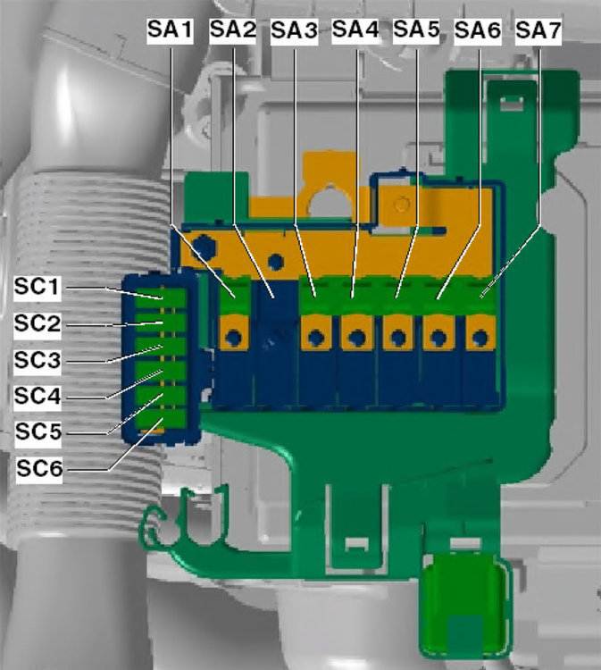

היום עשיתי טיפול 15000 לרכב שלי.(אני עושה את זה לבד בבית)
במהלך החלפת הפילטר שמן (ממוקם קרוב לאלטרנור) החליק לי הרצט וכשהוא נפל חלקו נגע באלטרנטור וחלקו השני בגוף המנוע.
באותו רגע היה כמו גיץ של קצר,מיד הרמתי את זה כיביתי את הסוויץ והמשכתי בעבודה(מסתבר שאחי השאיר את המפתחות בסוויץ).
סיימתי את הטיפול הנעתי את הרכב לנסיעה ואחרי דקה נדלקה המנורה של המצבר,הרכב נוסע תקין.
הייתי חייב להמשיך בנסיעה כי חברה שלי סיימה לעבוד והרכב היה אצלי.
בחזור,התחילו להידלק עוד נורות של הABS של כריות האוויר לסרוגין.ממש 100 מטר מהבית נדלקה מנורה של הגה וההגה הפך קשה כמו בהגה כוח.
חניתי את הרכב וכיביתי.
ניתקתי את המינוס והפלוס מהמצבר עד שאדע מה קורה.
לפני שאני רץ למוסכים. מה עלי לבדוק?
האלטרנטור הספיק לטעון את המצבר?אם כן מה הסיבה?יש דרך לתיקון ללא שיפוץ/החלפה?
אולי פיוזים שנשרפו(פחות הגיוני לי)
תודה.שבת שלום.

אין קשר לסוויץ שהיה פתוח, האלטרנטור מחובר ישירות לפלוס של המצבר. קיצרת פלוס ומינוס, לכן בדוק את הפיוז של האלטרנטור, בד"כ פיוז מיוחד וגדול.
בנוסף בוואג יש קטע מוזר של פיוזים על המצבר עצמו, בדוק גם אותם.
כל הברדק הזה נובע מחוסר טעינה.
למיקום פיוז מדוייק המתן למרק.

פיוז לאלטרנטור?לא ידעתי שיש כזה כי הוא מחובר ישירות למצבר.
אם באמת זה פיוז אז אני רגוע יותר.
אני ארד לגשש עכשיו.
אני מקווה שעד אז מארק ייתן מיקום מדוייק.
תודה!

נראה לי שתוכל למצוא לבד, אני פשוט לא יודע איזה מנוע יש לך:
https://www.google.co.il/search?q=alternator+fuse+vw+polo&newwindow=1&espv=2&source=lnms&tbm=isch&sa=X&ved=0ahUKEwjH0_m4p9fMAhVLrRQKHTwHAUwQ_AUIBygB&biw=1920&bih=979#imgrc=_
לפי מה שראיתי זה כנראה מהפיוזים שעל המצבר, ככה שתסתכל אם יש שם פיוז שרוף.
אכן ירדתי לבדוק,ובאמת זה פיוז ממנו מגיע הכבל של האלטרנטור.
הספקתי לפרק אותו,וביום ראשון בעזרת ה' נקנה חדש ונחליף.
זה אכן AS1 כמו בתמונה,זה בדיוק אותה הקופסא המוזרה עם פיוזים מעל המצבר.
תודה רבה לכם!שביב קטן של מידע והצלחתם לפתור תקלה!אלופים..

בכול מקרה תצטרך מישהו שיש ברשותו סורק תקלות בכדי למחוק את קוד התקלה של כריות האוויר בכדי שהמנורה לא תדלוק.
