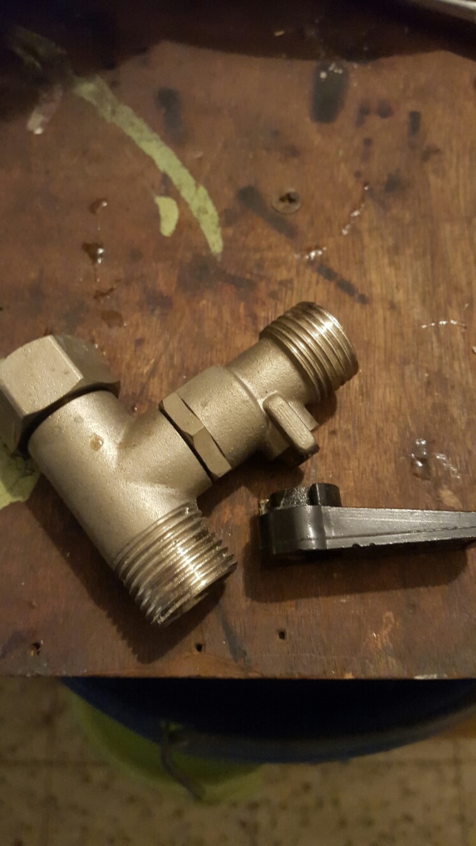

ובכן, לפני שתקפצו ותגידו לי שחדש עולה פרוטות - אני כבר אחרי החדש, אכן עלה רק 30 ש"ח והכל בסדר, תודה ששאלתם.
הפירוק הוא אך ורק לשם הכיף, הלמידה ו - הבנתם כבר.

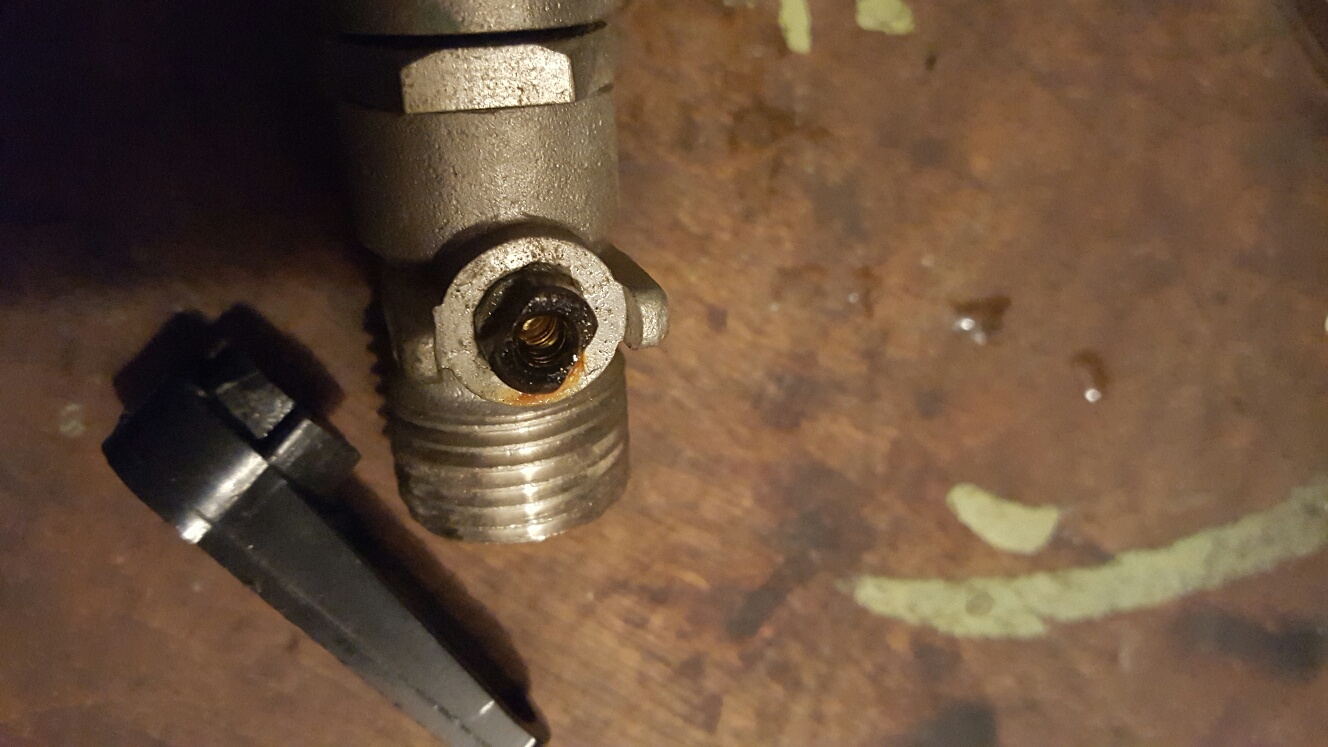

פירקתי את הידית עצמה - פלסטית - ע"י שחרור הבורג שתפס אותה. מה הלאה?
אני מעונין לפרק רק את אזור הברז, לא את ההמשך שבו הוא מתחבר ל- T, שכן הנזילה הייתה מתחת לידית הפלסטיק עצמה.
תודה.
אם אני לא טועה בברזים האלה הציר מוכנס לכדור ואז למקום שלו.
תבדוק אם בתוך הקדח של הבורג של הידית יש בורג נוסף. אם לא זה רק להוציא את הכדור כולו.
צריך לשחרר את האום כדי להוציא אטם בצד הראשון,
לאחר מכן לסובב את הידית כדי לשחרר את הכדור.
אתה יכול לראות תהליך דומה כאן:
